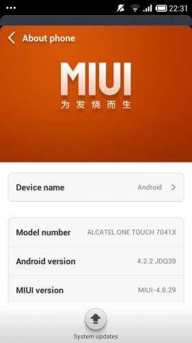

factis
Felraktam èn is a MIUI-t . Nem volt hosszú èletű dolog. Nem tetszett a felhasználói felülete ès mèg a kamerán kívül más dologban nincs is pozitív változás számomra ! De legalább eggyel több dolog elèrhető !

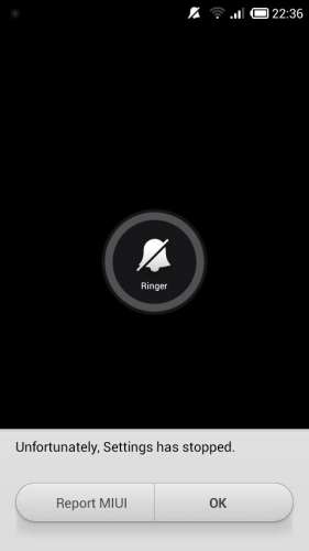

ubul23
Nem volt hosszú életü eddig a rom a telcsimen este felraktam ota frissités nem érkezett ,délelött telfonálás után nem tudtam lerakni lefagyott ki kellet venni az aksit csináltam antutus tesztet 17714 körül volt, magyaritás egyik modszerel sem volt tökéletes az appok lettek magyarok a menü maradt angol , az aksit nagyon zabálta antutuban nézve nagyon pörögtek a magok nem mentek alvó állapotba ha lessz frissités talán javul a helyzet , az sd-re pakolásos apk nem segitett csak részben az appok átkerültek sd-re de például a galéria alkalmazás állandoan hibát irt ki belépésnél pedig azt nem pakoltam át ezek a félnapos tapasztalataim .
