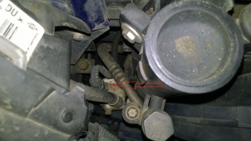

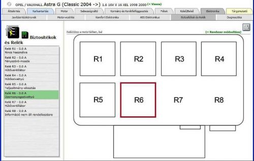

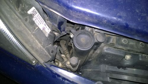

A relét Te is le tudod ellenőrizni..A motortében a főfékhengernél szemből jobbra fent van egy téglalap alakú relédoboz.(kis szerencsével ugyanilyen a tiéd is)
Egyesével szedd ki a reléket,a vezeték csatlakozásokat is le tudod ellenőrizni.Ez kb:10 perc.(ha csak érintkezési probléma)Ennyi melóhoz még nem kell szakember.A lambdaszondáról:

köszöntem szépen. a relé meg lett, a leírás alapján tökéletesen megy a szivattyú, kaptam egy új utángyártott relét egy autóvillamossági szervízből, de nem az volt a ludas. ma már nem tudtam elhúzni hozzájuk, mert nem volt kivel, pedig csak 6-700 méterre vannak...
reggel viszem, s ha megtudom a hibaforrást, megírom ide! -
