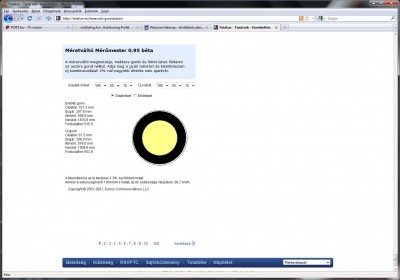

Az én kérdésem igazából arról szól, hogy a 205/65-t, vagy a 195/65-t válasszam a 15"-os felnimre

Ugyanez van a 195/45 és 195/50-nél is. Akkora árkülönbözet van, hogy én is csak néztem. Ellenben nem javaslom, hogy eltérj a gyári mérettől vagyis annak pontos váltóméretétől -- már próbáltam /45 - /50 viszonylatban ugyanolyan típusú gumival, érzésre pedig a nem váltóméret sokkal instabilabb volt. Nyilván ezt is autója válogatja.

Szerintem autója válogatja. Lehet, hogy a G Astránál már más módszerrel van megoldva, mint régen. Illetve kortól is függhet, hogy javasolt-e a csere. Én cseréltettem az első és hátsó szélvédőt is (más-más üvegesnél) és ott mindkettő cserélt keretet (már az elején mondta, hogy kell), tehát erről most ne nyissunk vitát.
A gumiméretről meg csak annyit, hogy a rendőr nem jár típuskönyvvel a kezében, tehát nem tudja, hogy mi a gyári méret. Max kötekednek egy sort, ha kirívóan nagy felni van az autón, illetve tilos, hogy kilógjon a karosszéria síkjából...aztán menj Isten hírével. Eddig fizetés nélkül átengedtek mindig a 195/45R15-tel (sőt, /50-nel is) a vizsgán, pedig ezen az autón 14" volt a maximum gyárilag. Le se sz.rják, hogy a sportdobokkal sem törődnek.
fero02
Ha megnézel 1-2 oldalt, akkor észre fogod venni, h a gyári váltóméretű gumik mindig drágábbak, mint az attól picivel eltérőeké.
Ha eldöntötted milyen méretűt veszel, akkor még vásárlás előtt olvass utána a guminak. Illetve azt sem árt tisztázni magadban, h milyen gumit szeretnél (hangosság, tapadás, stb).
