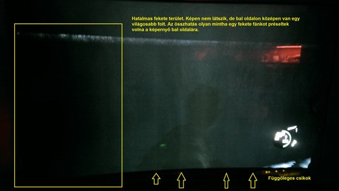

Nem tudom, hogy a 920 felületkezelése megegyezik-e a 960-éval, lehet hogy elmondásod alapján az nem olyan jó.
Partz
Képeket amit felraktál az alapján nagyon rendben van. Se sárgás-rózsaszín foltot nem látok, a vertical banding is elég enyhe, bár sötétben jobb lett volna. Azt sajnálom olyan kép nincs amin az egész tévé látszik, mert a szélek érdekesek igazából. Az általad említett ips paneles lcd-kre köröket ver hidd el, de ezt majd sötétben fogod látni igazán. Egyébként látszik a tévén hogy már volt járatva, mármint a jótékony hatása.
A vonalas tesztábrában tapasztaltakra. Jelenleg nincs oled tévém így nem tudom megnézni, de biztos vagyok benne hogy pixelhelyesen belehet állítani a tévét, amikor én néztem ilyen gond nem volt.
A kontrasztos témához amit korábban írtál. Attól nem kell félni, a jelenleginél nagyságrendekkel nagyobb fényerő kéne, hogy a retina szűkülés miatt ne lásd a sötét részleteket.Egyéb érdekesség hdr ügyben.

2-3 hét nem árt neki, pár száz óra használatot egyébként is javasolnak oled tévéknél, amennyiben műszeresen kalibrálják. Ez idő alatt valamennyit világosodik a kép, és a fény egyensúly is javul beleértve a függőleges sávozódást. Előtte azért alaposan megnézném van-e bent maradó logó vagy bármi, amennyiben statikus kép ment. Így a pixelhibát is helyben letudod ellenőrizni ha esetleg van, bár újabban ezt már nézik tudtommal a gyártósoron.
A függőleges sávozódás 5% alatti sötétszürke képnél lehet legjobban látni, ez minden jelenlegi oled tévénél hiba, de nem gyakori az ilyen tartalom. Amit érdemes lenne megnézni sötétben, hogy a panel két szélén sötét tartalomnál van-e fekete sáv, az tényleg zavaró tud lenni. Az újabb paneleknél október-november már javítottak ezen is valamennyit. A teljes fekete hibátlan.
