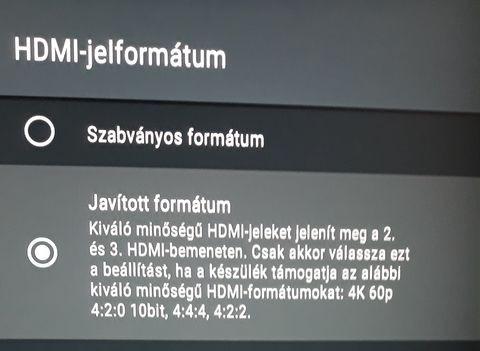

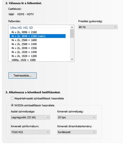

#21085
Szerintem troubleshootoljunk egyet mielőtt fejest ugranál a kábelekbe, nézzük meg a legalapvetőbbet:
PC-ről a 8 bites 4K@60 RGB jel megy? Ha igen, akkor a kábel oké, mert ehhez a jelhez többször (!) magasabb sávszélesség kell, mint egy 10 bites (HDR) 4K@24 filmhez. Ezesetben a beállításokkal lesz gond, amihez javasoltam tegnap a HTPC topikot.
Visszapörgetve nem láttam az RGB jelről infót, így bocs ha előkerült már, csak én nem vettem észre.

#21072
Azzal a menüvel alapvetően semmit nem kell csinálnod. Az automata az megy ettől függetlenül, ott kézzel tudod elindítani hamarabb. Megtévesztett a szöveg, az nem azt jelenti, hogy minden kikapcsolás után indul majd, hanem hogy most kérted, hogy egyszer mindenképp induljon el azonnal kikapcsolás után (akkor is ha amúgy még nem).

#21030
Ha HDR jelet kap a tévé, akkor választhatsz a HDR-képmódok közül.
Windows desktopon nem tudom, most éppen hogyan működik, a filmeket pedig itt kéne megkérdezned. MadVR-t szoktak használni hozzá, de valahol írták, hogy a W10 Movies alkalmazása is lejátssza a HDR filmeket. A többi lehetőséget nem ismerem.
