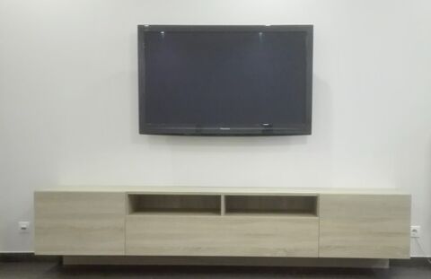

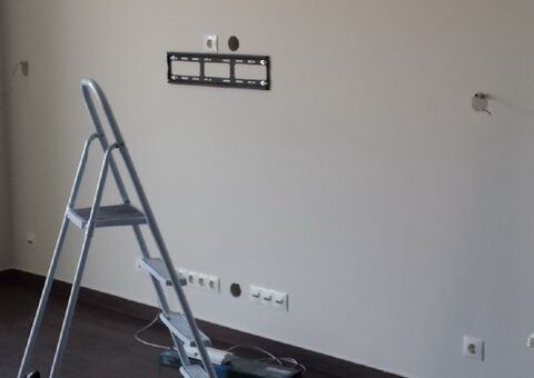

Nekem ez a kello konzol van, 2016-ban vettem, úgy rémlik 10k volt.
8 csavarral fogattam fel a sínt elég hosszú tiplivel, 30-as fal. -

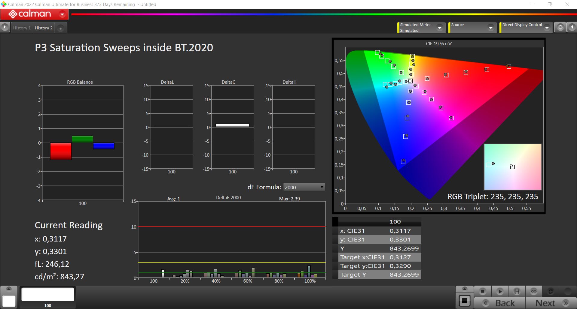

Hát ez a mért eredmény látványosan jobb mint ami volt az alap igy csak remélem hogy egy pontos eszközt sikerült vennem. De lehet beszerzek majd én is egy mintagenerátort és akkor pontosabb lesz. Csak előbb még kell plusz két sub meg atmos hangfalból 2 pár és kivégfokolni a rendszert aztán jöhet a mintagenerátor.

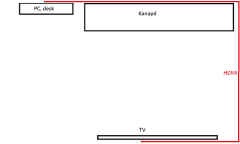

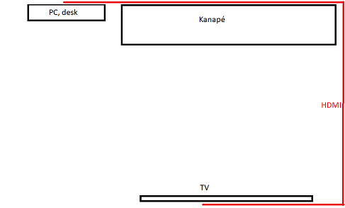

PC-t kötnék TV-hez csak konkrétan 2 opcióm van: Az íróasztalt nem tudom mozgatni semerre a szobában így vagy végigvezetem a kábelt a kanapé mögött, vagy áthúzom a szoba közepén a TV-ig és akkor nem kellene 10 méteres (de az 5 méter akkor sem elég éppenhogy).
TV és kanapé sem felcserélhető mert tetőtér.

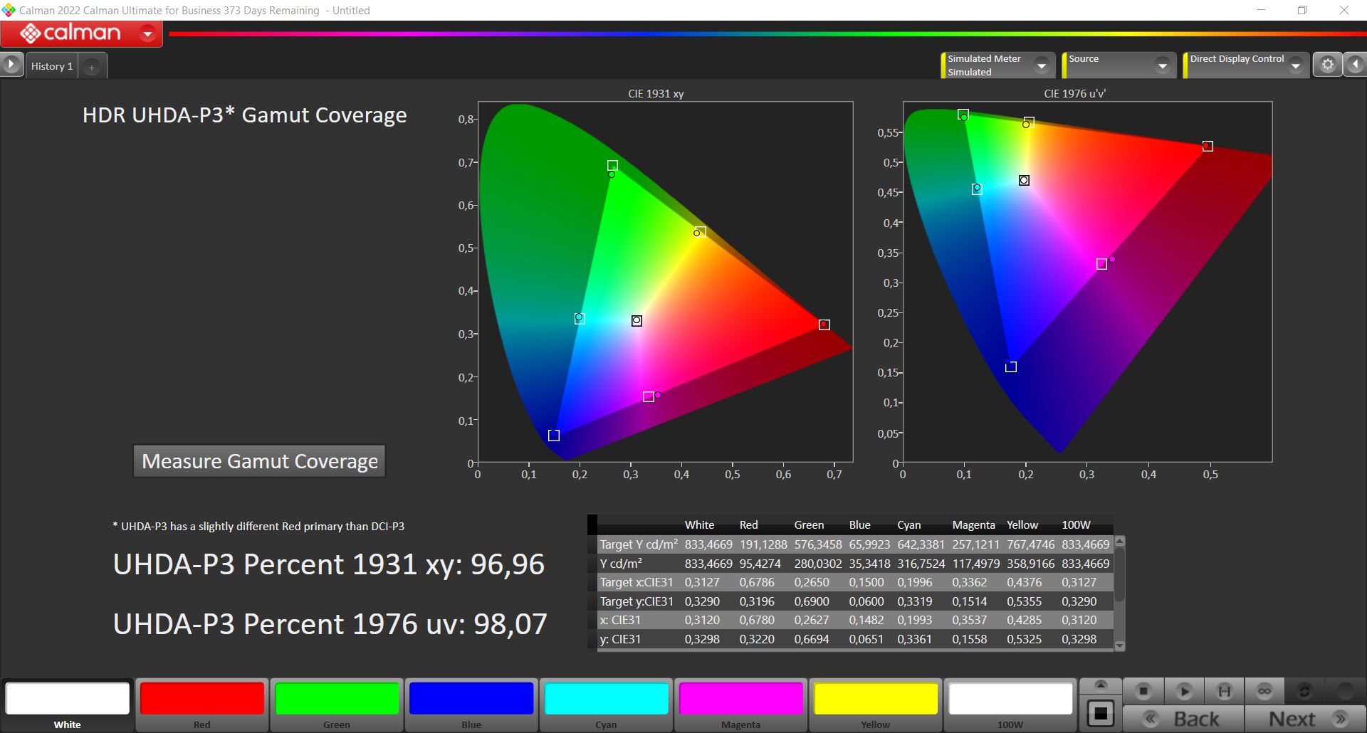

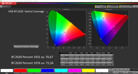

Ez lényegében azt jelenti, hogy tiszta színeknél a WOLED-nél már bőven 100 nit alatt rákapcsol a W subpixel? Pl egy lángnál? Főleg a Red tűnik gyérnek a WOLED-ben.
Akkor már az SDR-ben is kéne szemmel látható különbségnek lennie az RGB vs WOLED között? Akár klasszikus régebbi filmeknél? Persze gondolom ritkán van csak 100 nites red a képen.

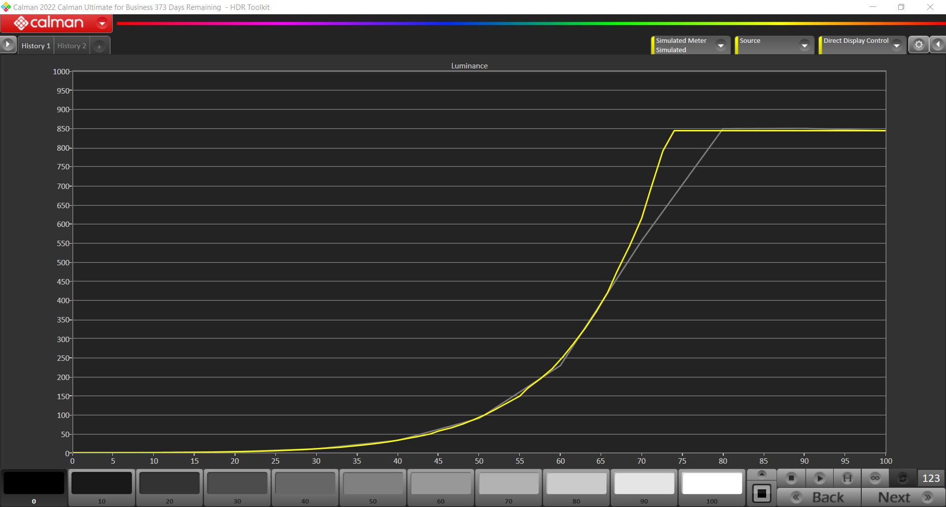

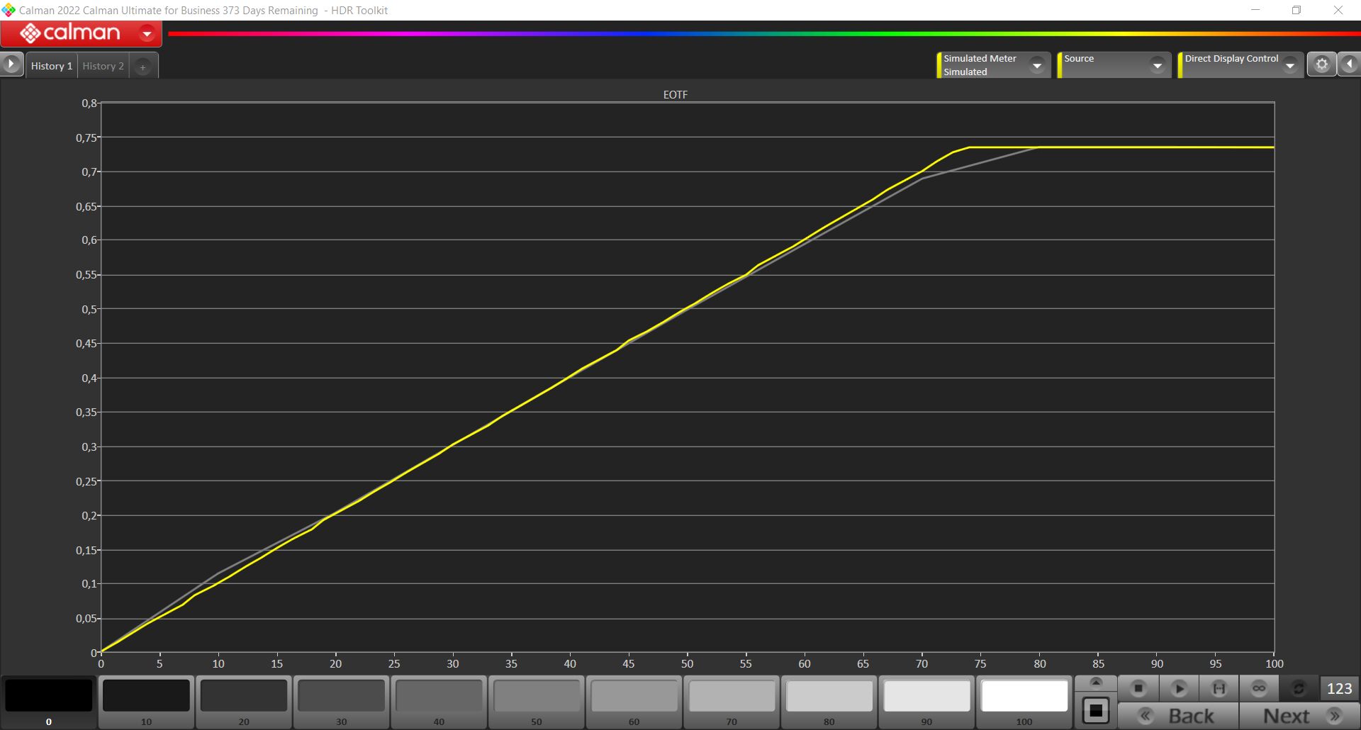

Ez igaz a 77C1 vs. S95B-re is? Mármint a HGIG és a dinamikus tone mapping.
A színátmenetek közti difi mennyire észrevehető egyáltalán? Alapvetően a kalibrált kép felé húz a szívem és abszolút nem érzem szükségét 1000 nit-es csúcsfényeknek. Mindenképp tervezek PC gamingre is... és lenne lehetőség egy S95B-t összenézni, csak macerásnak tartom (és ezt a visszaküldözgetést gyűlölöm, rossz érzés). Meg ez a 77 vs 65 col eleve lehet el is dönti...
