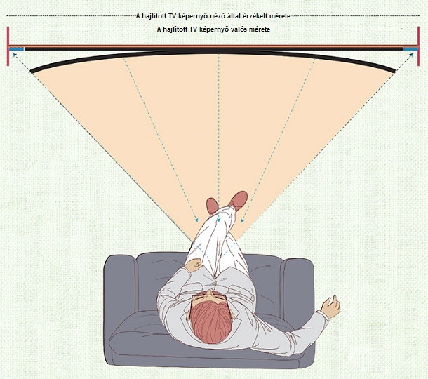

Nehezen ertitek meg (paran), hogy a hajlitas elsosorban nem technikai, hanem designbeli dolog (volt),
egyfajta megtudjuk csinalni showcase.
Cserebe hatranya nincs szerintem, mondom ezt mostmar jopar ora nezese utan (100+).
Szerintetek a wall mountos uj w szeria, barmilyen technologiai csodat hoz, hogy baromi vekony?
Nem az, hanem hitech showcase, hogy mar ilyet is tudnak.
Teny tobb haszna lesz, mint az ivelesnek.
