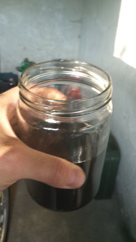

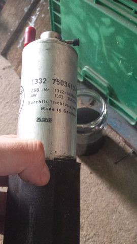

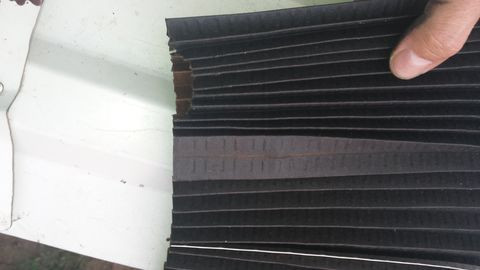

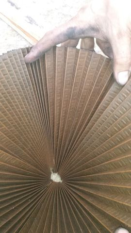

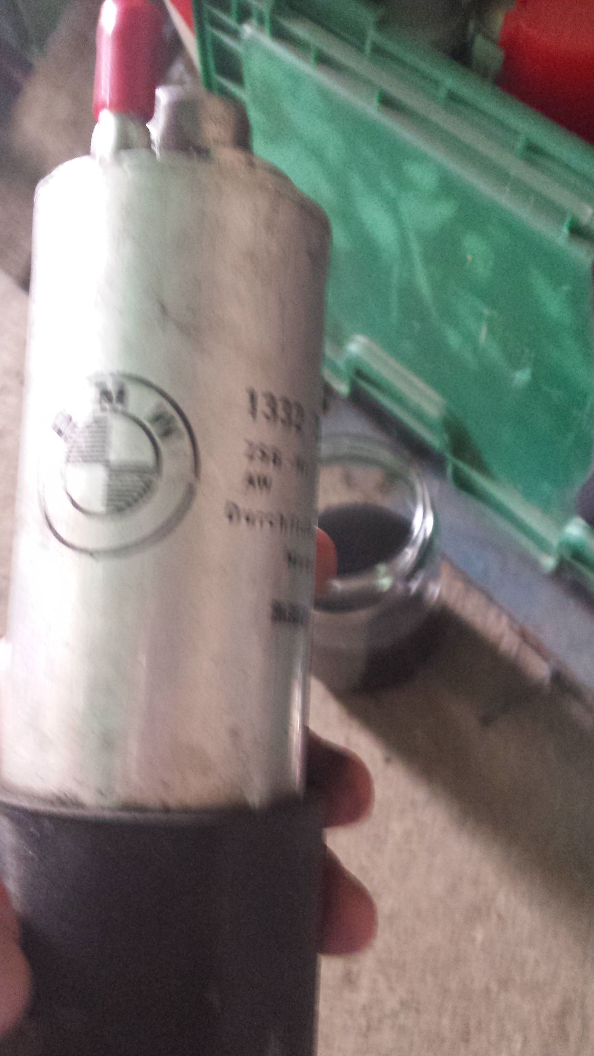

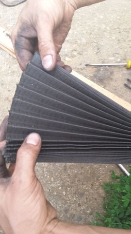

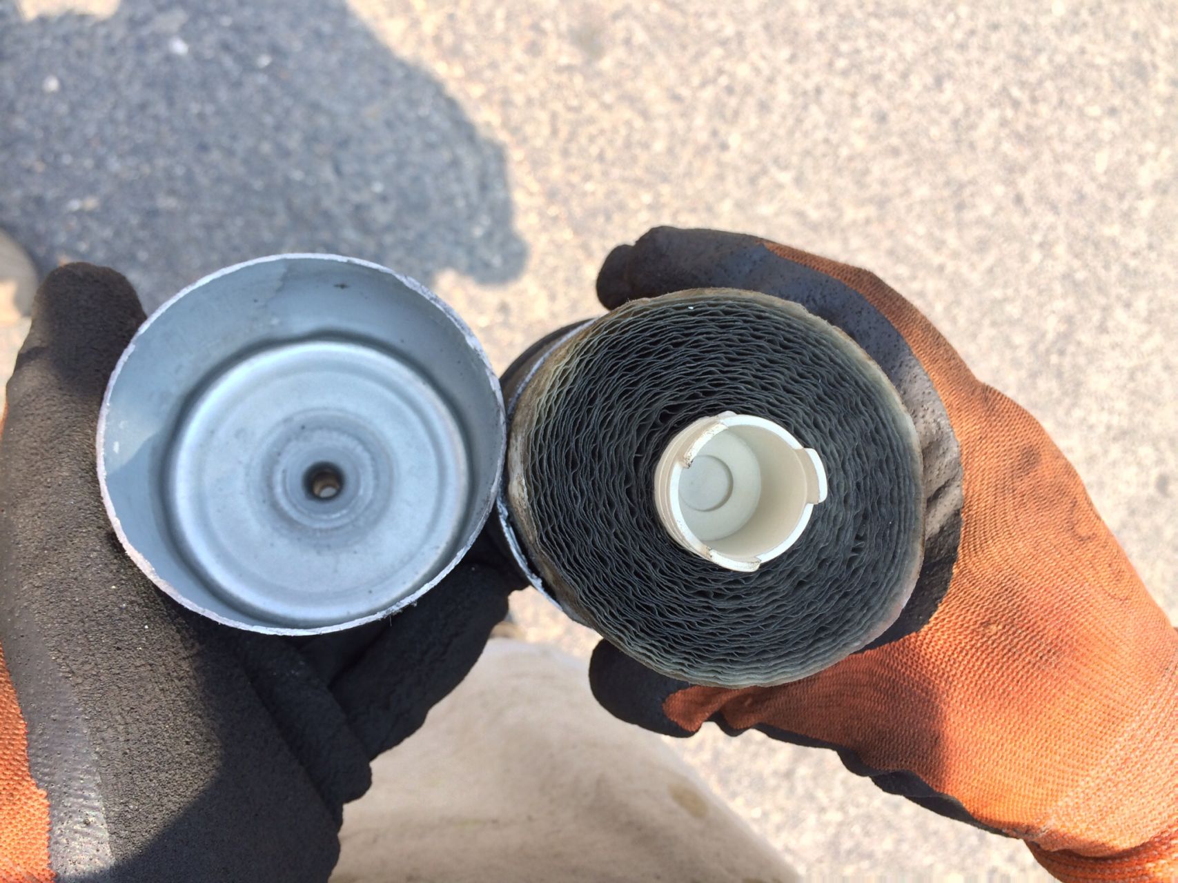

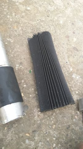

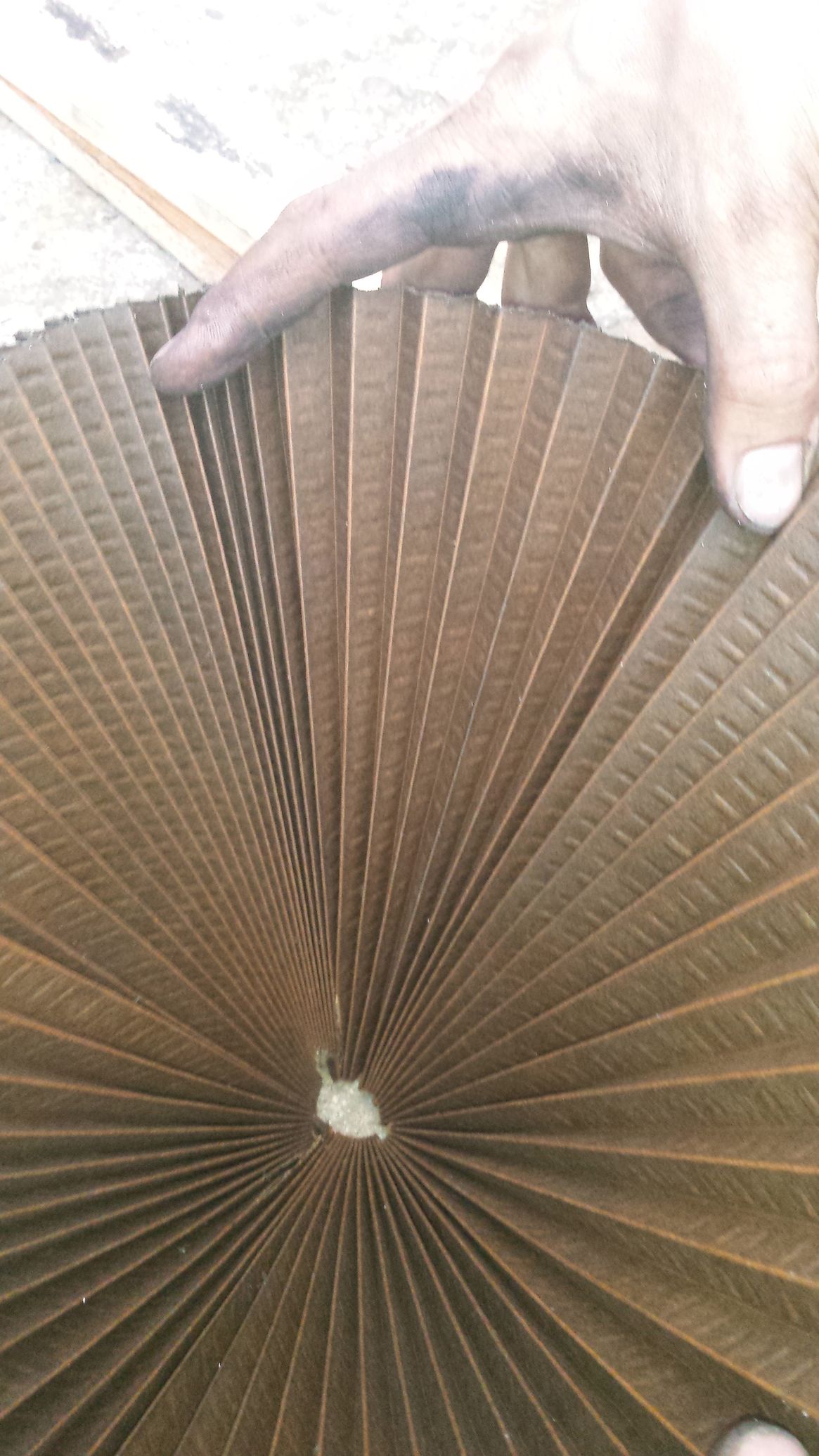

Kicseréltük az ismerősnek a tavaly vett "vezetett szervizkönyves" külföldről vásárolt BMW E46 ba a benzinszűrőt.
2002 es gyári volt benne, 185.000Km óra állás.
Ezen nem sok minden ment át az biztos.Külsején ilyen fekete kormos réteg rajta, mint valami olajszűrő kb.
Kívül kellett volna úgy kinézzem mint a belseje.
Létyót a lámpa nem világította át..

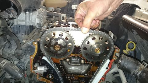

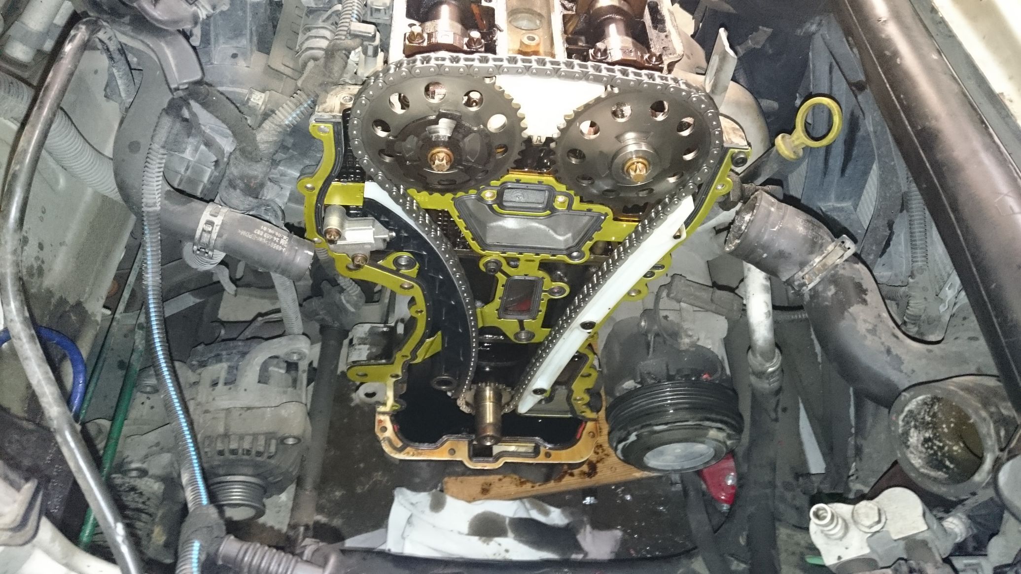

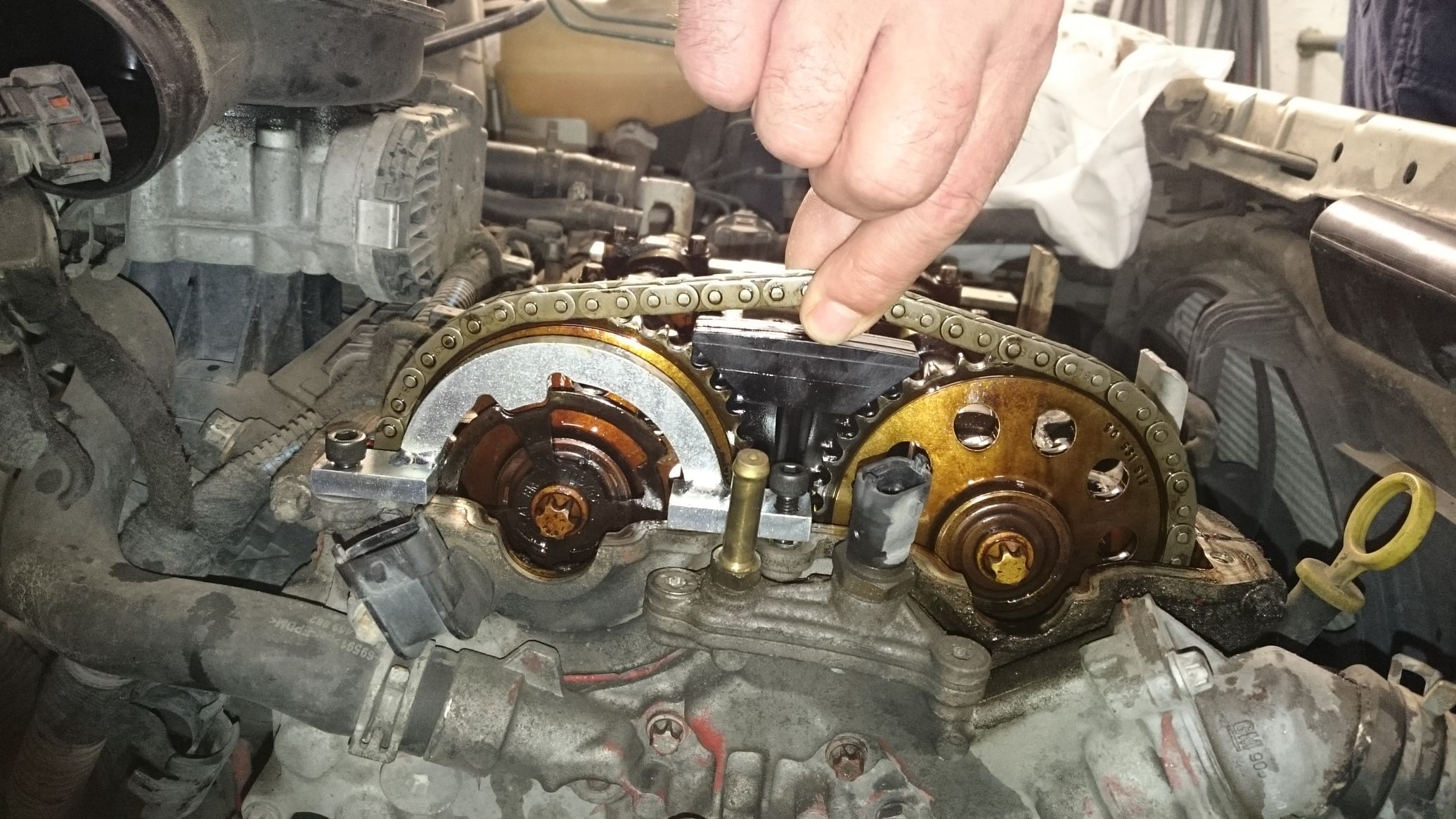

0W olaj hasznalataval roviditheto a zakatolas. Hamarabb felepul a nyomas sokkal. 1.0 Corsanal sokkal hamarabb elmulik a csorges, lanc lazasag. Ido kell ugye a patronnak, amig megkapja az olajnyomast es megfesziti a lancot es az 0W olajjal a legrovidebb ido. 🙂
Köszi srácok. Bekérdeztem a corsa csoportba facebookon és gyakorlatilag az összes kommentelőnek ugyan így zakatol, mondhatni motortól függetlenül. Ez hidegen ilyen. Melegen is hangosabb mint mondjuk a civicem, de hát az japán
Accord láncos motorja is tök kuka. Haver 6-os mazdájának a láncos motorja is. -

- 93.500 km-nél szintén TotalMost sokkal szebb a hangja a Motullal, csere után azonnal észlelhető különbség volt. Ami viszont megmaradt, az a hidegindítás utáni 4-5 másodperces zakatolás, szerintem amíg nem épül fel az olajnyomás addig csöröghet a lánc
Roppant idegesítő, nem tudom kell-e kezdeni vele valamit. -

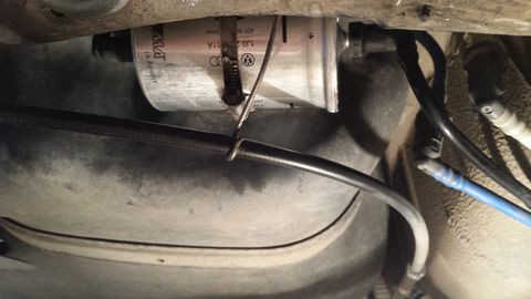

#1322

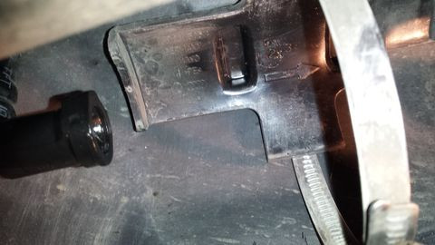

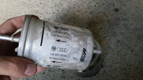

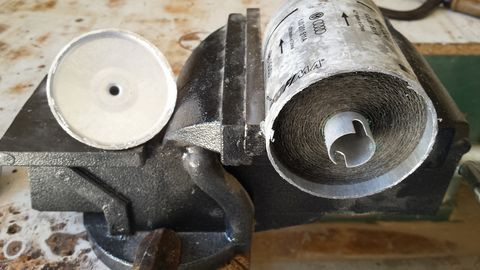

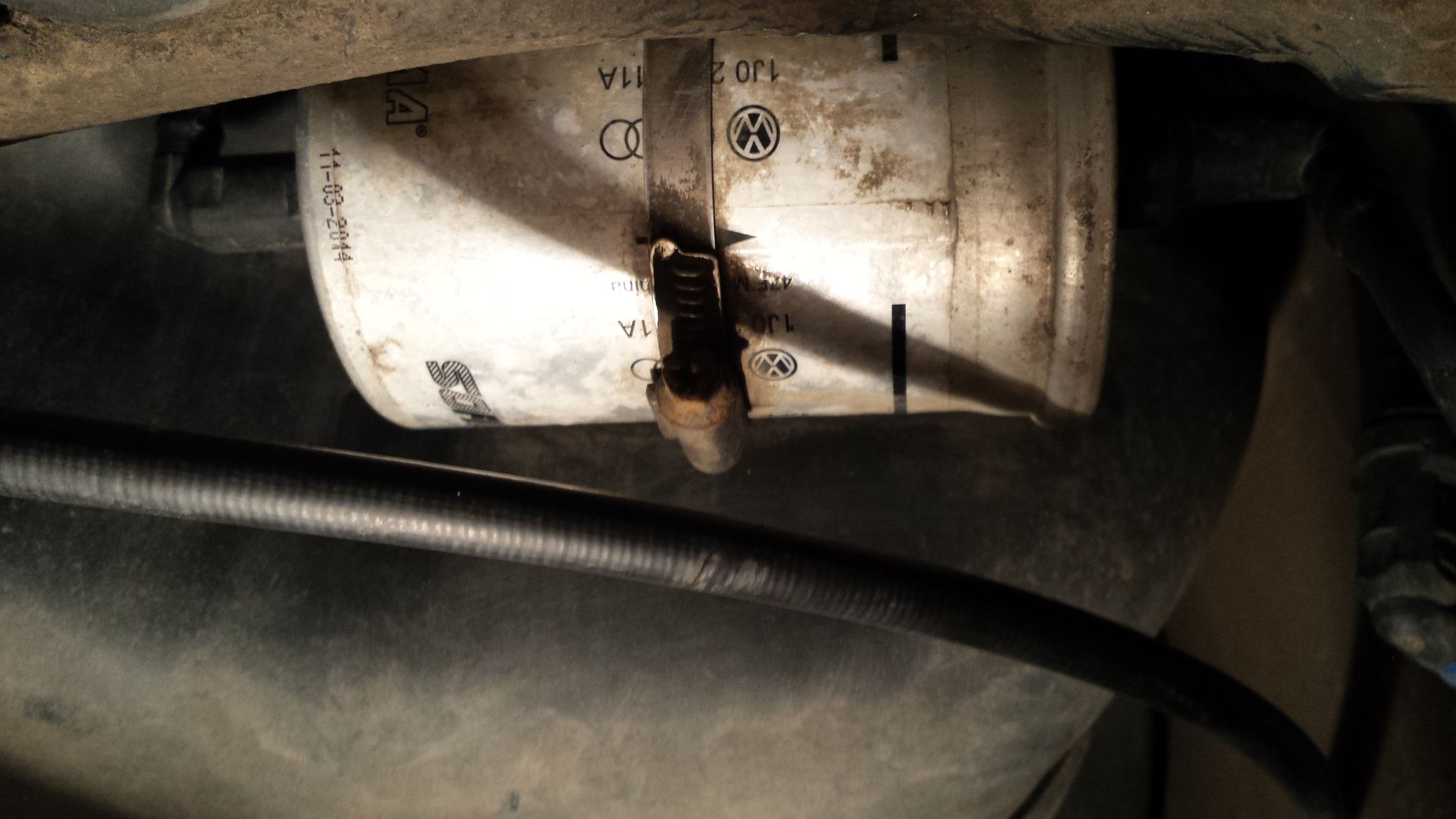

Oké köszi ... ez ilyen gyorscsatis műanyag ugye ? benyomom a kis pöcköt és kihúzom majd elengedem és már nem is folyik a benzin, igen soha nem volt még cserélve (vagyis mióta nálam van biztos hogy nem)
Illetve gyertyákat kéne még cserélni, gondolom az sem bonyolult !

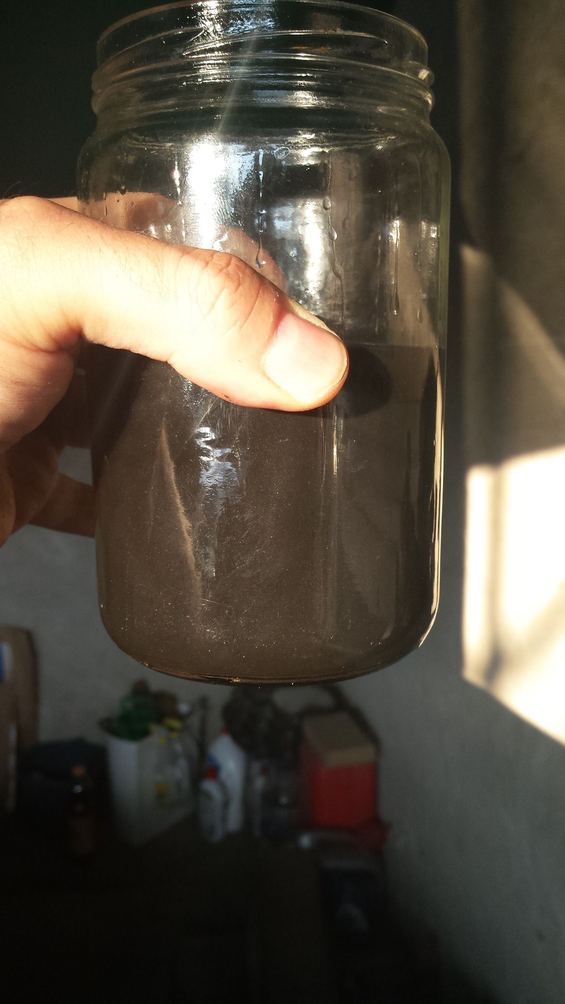

crissprivat

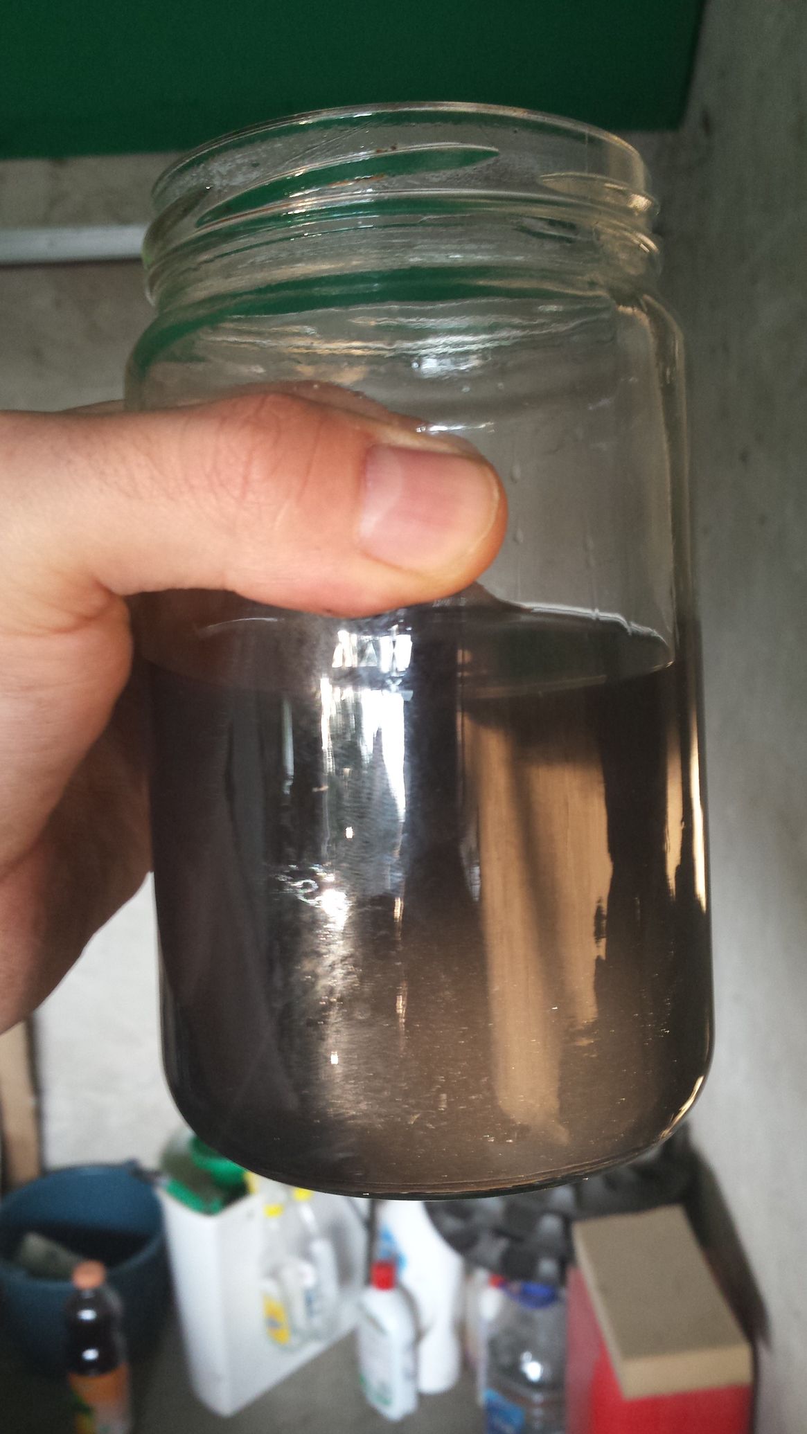

#1314
Igen

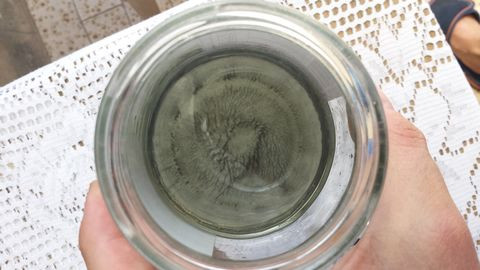

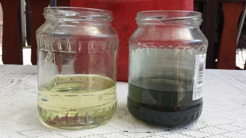

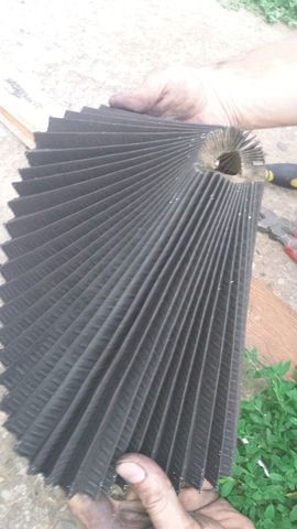

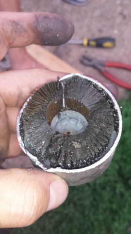

Nap felé tartva teli van fémporral a benzin.
Vajon mitől?Mindjárt kettécsapom.
