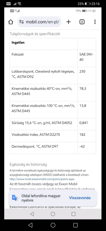

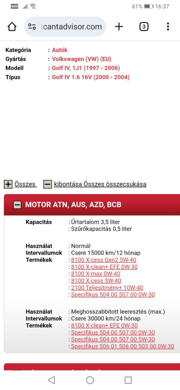

Etkán 0W-30 at látok, meg a Castrol, Motul olajkeresők is hozzák.
De úgy látom 10W-40 ki került az ajánlásokból
Pedig pár éve még benne volt.#16505grizlisando
Eredeti könyve szerint a belevaló 5W30LL
De ez már nagyon régen volt.
Azóta az olajok változtak

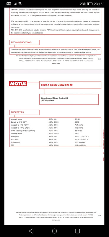

#15816
5W30 at én nem erőltetném.
Ez a motor egyszerü 8 szelepes konstrukció, 5W40 hidegben is jól folyik, de üzemi hőmérsékleten jobb védelmet ad, mint az 5W30.
A 8V motorokban főleg rövid városi utaknál a kondenz és üzemanyag hígítja az olajat ilyenkor jobb a stabilabb, magas HTHS-viszkozitású 5W40. -
