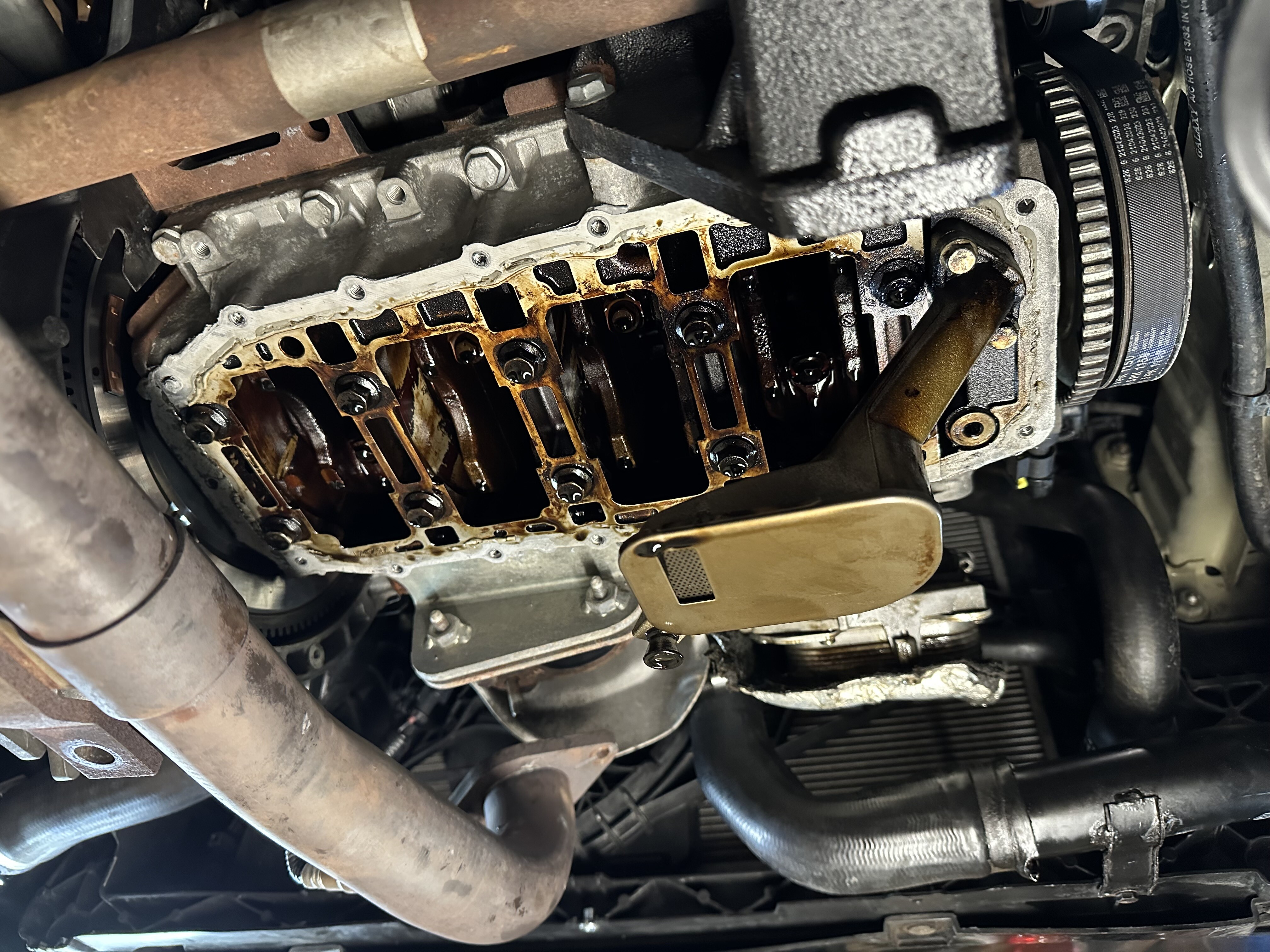

Csak időben kell cserélni.
2025 szeptemberi kép, ~172k km:
2018 májusi, ~126k km:
