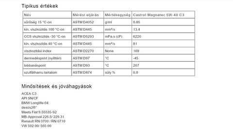

Valaki tudja, hogy a GM dexron2-es olajnak megfelelő helyettesítője lehet-e a Castrol Magnatec 5W-40?
Kornel
Gyökér, fogalma sincs a motorról, de még a felhasználói kézikönyv szerkesztőinek sem.
Kurvara kell bele a C-s olaj, plusz a magas HTHS viszkozitas is előny, sőt a magas lobbanaspont is, kva meleg a motor, főleg nyáron, és van ám aki kisebb olajfogyasztasra panaszkodik.

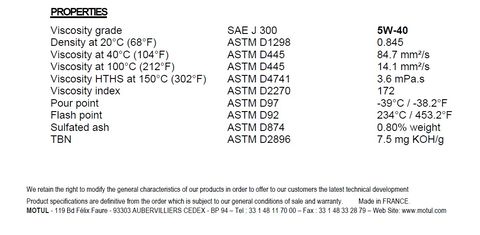

Melóhelyen vagyok, futtában válaszolok, bár kifejezetten nem akartam reagálni, nem szeretnék ellenszenvet, vagy vitát kiváltani. ( főleg, hogy nem vagyok tribológus )
A biztonsági adatlapján : Motul X-clean 5W30 biztonsági adatlap a 3-as pont az összetevőkről szól.
Nem mindig írják a nevét, de CAS számot általában igen.
Desztillátum, hidrogénezett nehéz paraffin olaj ( C20-C50) az alapja, olvasatomban ez HC olaj.
Az adatlapján: 8100 X-clean 5W30 a 166-os viszkozitási index is erről árulkodik.
Tudtommal már nem igen van 5W-30, 5W-40 viszkozitási osztályban teljesen szintetikus olaj, inkább csak a 0W osztályokban. Ez persze nem jelenti azt, hogy az rossz lenne, ma már nincs akkora különbség egy HC olaj és full szint olaj ( PAO, group IV) között hétköznapi használatban.
