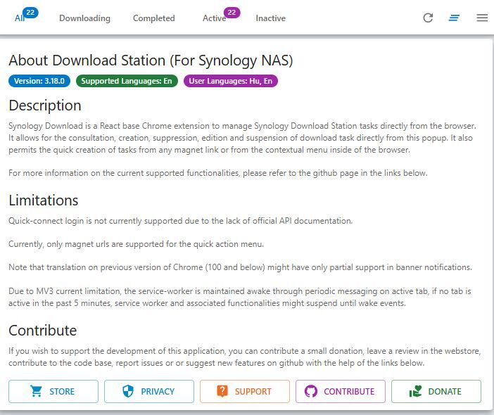

Sziastok!
RT2600AC-m van, amin használok DS-t (Download station).
Böngészőnek Chrome-ot használok.A Chrome alatt használtam bővítményt, amivel láttam a letöltések állapotát.
A Google változtatott valamit, és mostmár csak a "manifest v3" -as bővítményeket engedi letölteni, és használni.
A korábban letöltött, és működött bővítményt ami manifest v2-es már futtatni (bekapcsolni) sem engedi, csak törölni.Ezt használtam:
https://chromewebstore.google.com/detail/nas-download-manager-for/iaijiochiiocodhamehbpmdlobhgghgi?hl=hu&utm_source=ext_sidebar
Ez elérhető, de ez nem működik (nem látja a célkönyvtárat a routeren, és állandóan lecsatlakozik) :
https://chromewebstore.google.com/detail/download-station-client-f/ebbdkledlkjpgbbmmopgbnnjmklnkcef?hl=hu&utm_source=ext_sidebar
Az lenne a kérdésem, hogy használ e még valaki chrome alatt bővítményt DS figyelésére, ami működik is rendesen?
Vagy van e valami megoldás, hogy a régi bővítményt (ami működött) életre lehessen kelteni?köszönöm.

twingo16v
the.odzsy
#5105
Írtam a Synology supportnak.
Röviden, lepattintottak, hogy a bővítmény harmadik féltől származó program, nem tudnak segíteni, és vegyem fel a kapcsolatot a bővítmény fejlesztőjével.Tehát ennyit róluk...
Valamit változtattak, ezért nem működik, de hárítanak, hogy a hiban nem miattuk van.

twingo16v
Közben megtaláltam a programot a github-on is, valaki tivábbfejlesztette, mert nekem vakami 2.2.3.x van meg, ez meg 3.0.15.
https://github.com/007revad/Synology_Download_Station_Chrome_Extension
Természetesen ugyan az a hiba.
De mivel itt megtalálható a source code is, igy ha valaki tudná módosítani annyira, hogy ne csekkolja a DSM - SRM verziót, az jó lenne.
Én sajnos nem vagyok programozó.
twingo16v
Tegnap frissítettem a 2600-on az srm-et a: SRM 1.3.1-9346 Update 10 -re.
Azóta a böngészőben (Chrome) a DS bővítmény nem működik, arra panaszkodik, hogy nem jó a DSM verzió:
Frissítés előttig hibátlanúl működött.
Sem ez, sem régebbi verziója nem érhető el már a chrome áruházban.
A fejlesztő weboldaláról meg nem lehet letölteni, mert a linkek a chrome áruházra mutatnak.https://www.download-station-extension.com/
Másnál is előfordul ez a hiba aki használja ezt a kiegészítőt?
Ha igen, van rá megoldás?
Vagy meg van valakinek a régebbi verzió, és megosztaná velem?Köszönöm.
