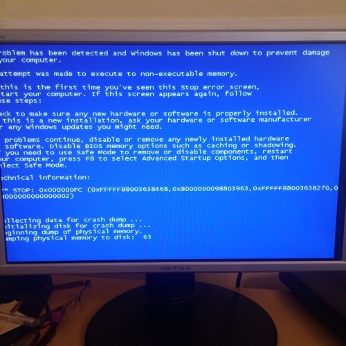

#10726912 #29539 üzenetére
Tápot is le ellenőriztem hibátlan csere táppal.Légyszi segítsetek mi lehet az oka a kék halálnak.Normál használatkor be fagyás.Egy progi terhelésénél pedig kék halál.proci csak 60 fok,terhelésnél.2 ram modul van,egyenként is ki próbáltam őket,váltott slotokban is.nem szünik meg a hiba.bios reset megvolt vinyó hibátlan.kék halálkor ezt irja.
Mit jelent ez,sajnos nem tudok angolul.Előre is köszi.
