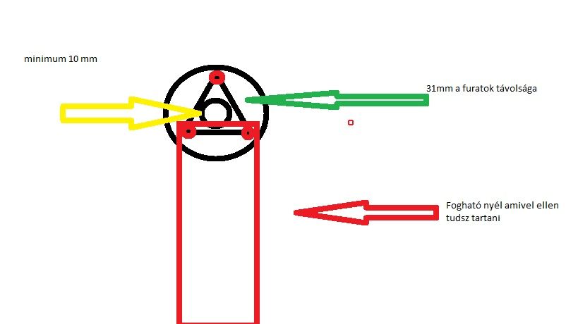

Csak a Dephis KlÍmával szerelteknél lehet külön cserélni.
Az enyém szerencsére az és a Bárdinál lehet venni 3.200.-De le kell gyártani egy ellen darabot amikor a tárcsát le akarod szedni.
egy kőr lapra fel kell rakni 31mm es körben 3db 4 es furatot egyenlő oldalú háromszög alakzatban.
A közepére pedig tenni egy minimum 10 es furatot ahol a 30 as torxfejet be tudod majd dugni.
mindjárt lerajzolom. -
