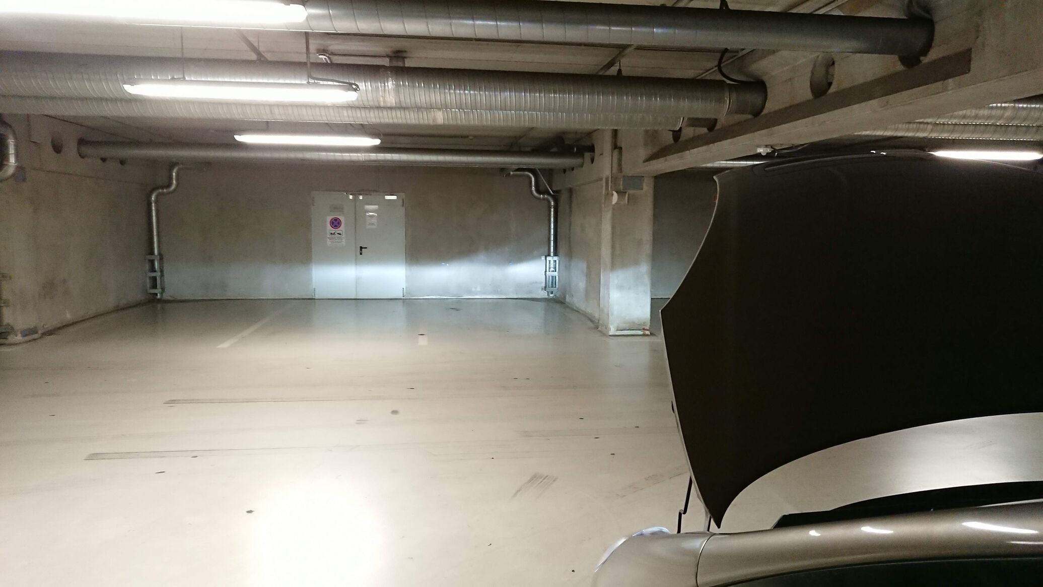

A fényszóróbeállítás? Dehogy, mondom 10 perc, és hogy illene sűrűbben ellenőrizni...
Hogy a fenébe ne világítana rossz helyre, legalább 1,4 méter magasan tartottad a telefont/fényképezőt, és kb 75 centi fölé nem világíthatsz csak 1-1 pici pontban.
Mielőtt nekiállunk, a gumik nyomását is ellenőrizzük, ha szükséges állítsuk be a megfelelő értéket. Hivatalosan középre hátra egy 70kg-os embert ültessünk (ettől én el szoktam tekinteni) és
-tekerjük nullára a fényszóró magasságállítót!Az első feladatunk, hogy keressünk egy függőleges falat, ami elé oda tudunk állni az autóval. A beállítást csak tökéletesen vízszintes, sík talajon tudjuk elvégezni! Legjobb erre egy mélygarázs.
-Odagurulsz koppra a falhoz, feljelölöd pár centis sötét szigszallaggal a vízszintest, és a 15°os ferde vonal kezdési pontját is egy-egy függőleges szigszallag csíkkal.
-Tolassunk hátra az autóval tíz (!) métert, még mindig legyen a falra merőlegesen - ezért jó a parkoló, ott vannak a parkoláshoz a segédvonalak, és a legtöbb helyen 5 méter az út és 5 méteres a parkoló hely, azaz 10 méterre tudtunk tolatni.-Először a fény középpontja, azaz ahol kezdődik a 15°os ferde rész, pedig pontosan a jelölések alá essenek, hogy a lámpáink párhuzamosak legyenek az autó hossztengelyével.
-Utána állítsuk úgy be a fényszóró magasságot, hogy a falra vetített fénycsík a falon 10 cm-rel* a megjelölt pontok alatt legyenek (érdemes odaragasztani a következő csík szigszallagot).
*:Ha 1% van a fényszórón, akkor tíz méterről 10 centiméterrel kell lejjebb világítania, ha 1,2%, akkor 12 centivel, stb.Ez 99%ban egy kereszthornyos csavarhúzóval, vagy imbusszal (6 vagy 8) állítható be. Nem minden autón van a keresztirányú beállítási lehetőség, ott értelemszerűen ezzel nincs teendőnk, de ha csak nem rakták vissza rosszul a lámpatestet, jól helyre is kell hogy világítson.
FF fényszóróval így kell kinézzen
Projektoros fényszóróval pedig ezt kéne hogy lássa az ember:Így lesz ilyen az útra vetített képed:
