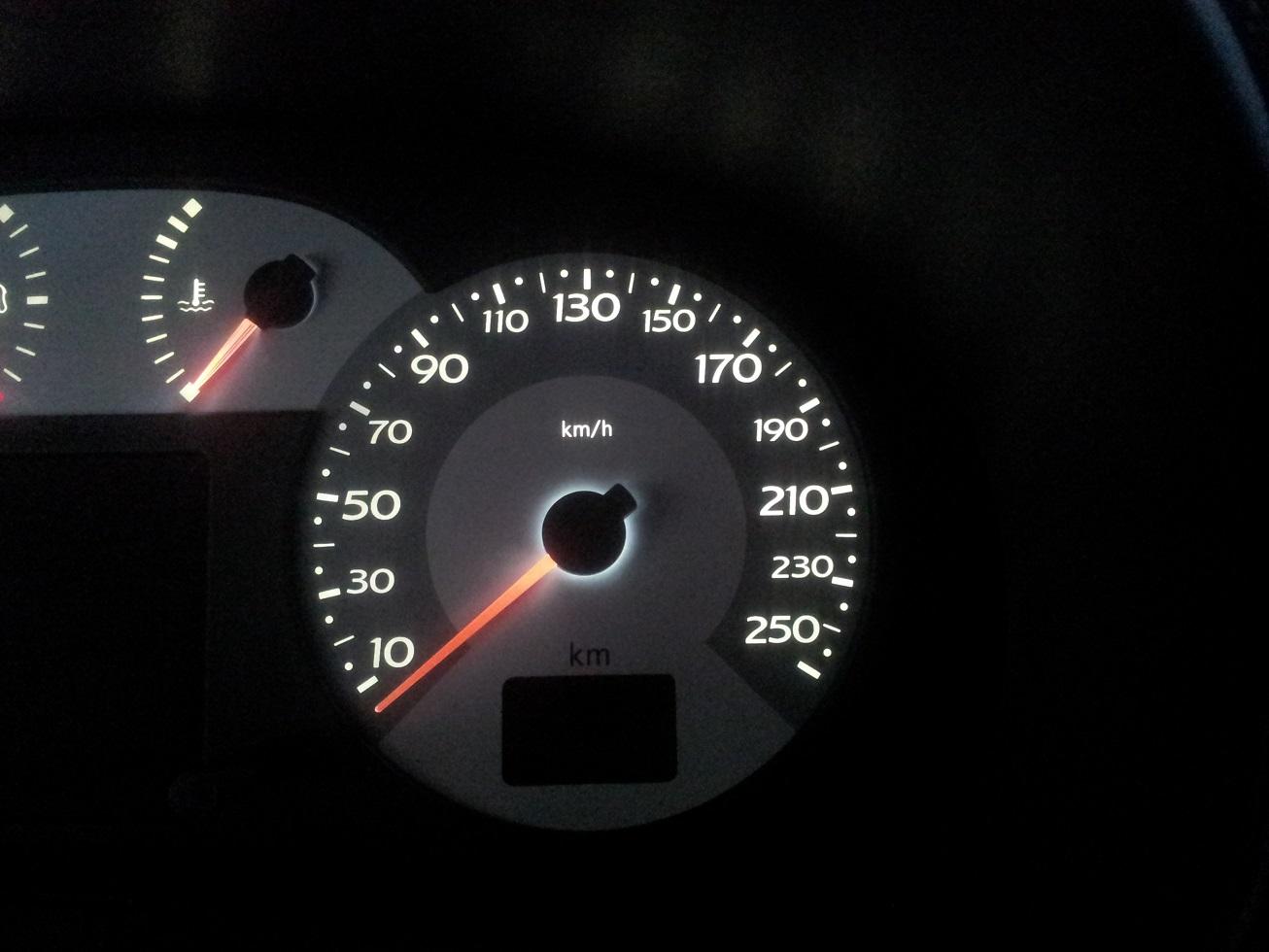

Nekem is néha gondol egyet és beejti az alapjáratot olyan 650 körülire 1 mp-re , amikor olyanja van igaz nagy ritkán csak.De nem érdekel valószínű az alapjáratim 15 év után kezd elfáradni de majd ha rosszabb lesz kicserélem mondjuk lehet nálam is kéne egy pillangó tisztítás..ha hétvégén lesz kedvem megcsinálom.
Amúgy most hogy jó az alapjárat tessék elváltani 2000 körül sokkal barátibb lesz a fogyid én olyan 7 körül saccolom

rob210
Azon a pótméteren hiába fognak tekergetni, az valószínűleg halott, bár kíváncsi lennék hol és milyen pótméter az.
A visszaejtés olyankor van amikor bekapcsol a hűtőventi, mert a mienk ecuja még nem elő, hanem utóvezérlő.
Azaz nem előre emeli meg az alapjáratot és abból fojt vissza 750 re a venti, hanem amikor kezdene lefulladni akkor vezérel és emeli meg.Ezzel nem sok mindent lehet kezdeni bár nekem olyan 680 körül szokott vezérelni és 650 alá nem esik be soha.
Jah és más komolyabb elektromos fogyasztó is ezt okozza pl. Hátsóablak fűtés reflektor próbáld ki nyugodtan.
