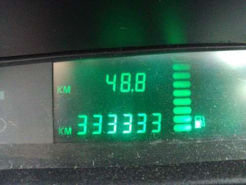

Azt hiszem kijelenthetem, hogy sikerült megjavítanom a km órámat.
Lassan két hete, hogy hibátlanul működik.
Így most már tudok pontos fogyasztási adatokat számolni, 7,4l-re jött ki a full városi fogyasztásom [link] ami szerintem ekkora autótól nem rossz. -

Nagyon egyszerű a dolog, kivettem a váltóból a sebesség jeladót, a tengelyét befogtam a fúrógép tokmányába és elindítottam a fúrógépet. A fúrógép fordulatszám szabályzólyát beállítottam úgy, hogy az óra 160km/h körüli értéket mutasson. Így szaladt bele a 150km. 150ekm ezzel a módszerrel kicsit hosszadalmas lenne bele tenni, ha max. sebességen ment volna a fúróm végig akkor is csak 255km/h-val tudtam volna "menni".
hossszú
Ma volt egy kis szabadidőm így gondoltam ráfordítom az autómra egész pontosan a km óra problémámra.
Elővettem a kapcsolási rajzot és végig bogarásztam az egész rendszert. Megtakarítgattam az összes csatlakozót amin keresztül megy a jeladó jele. Voltak kétes csatlakozások, bizom benne, hogy megoldódik a problémám. Álló helyzetben lenyomtam majd 150km-teközben szépen működött az óra.

Időnként néhány másodpercre nem mutatja a sebességet és a megtett utat, kicsit bosszant a dolog. Először kicseréltem a jeladót, az újjal is ugyanaz a hiba.
Szereztem egy másik órát, ki is cseréltem de azzal is ugyan azt csinálja így visszaraktam a régit és újból a szivárvány minden szinében tud pompázni.
Az ismerős autószerelő szerint nem is szabad megcsinálni ezt az apró hibát mert akkor jön egy másik gond.

Nagyon úgy néz ki, hogy ki kell cserélnem, a mai nap már úgy mutatta az értéket mintha fordulatszámmérő lenne.
Ma mentem egy 500km-es kört ez alkalmas volt egy újabb fogyasztásmérésre. 6,6l-re jött ki a fogyim, volt benne 150km autópálya, 50km Bp. a maradék meg kisebb települések és főutak. Ez szerintem elég szép eredmény egy ilyen öreg batártól.(Espace 2,2TD) -
