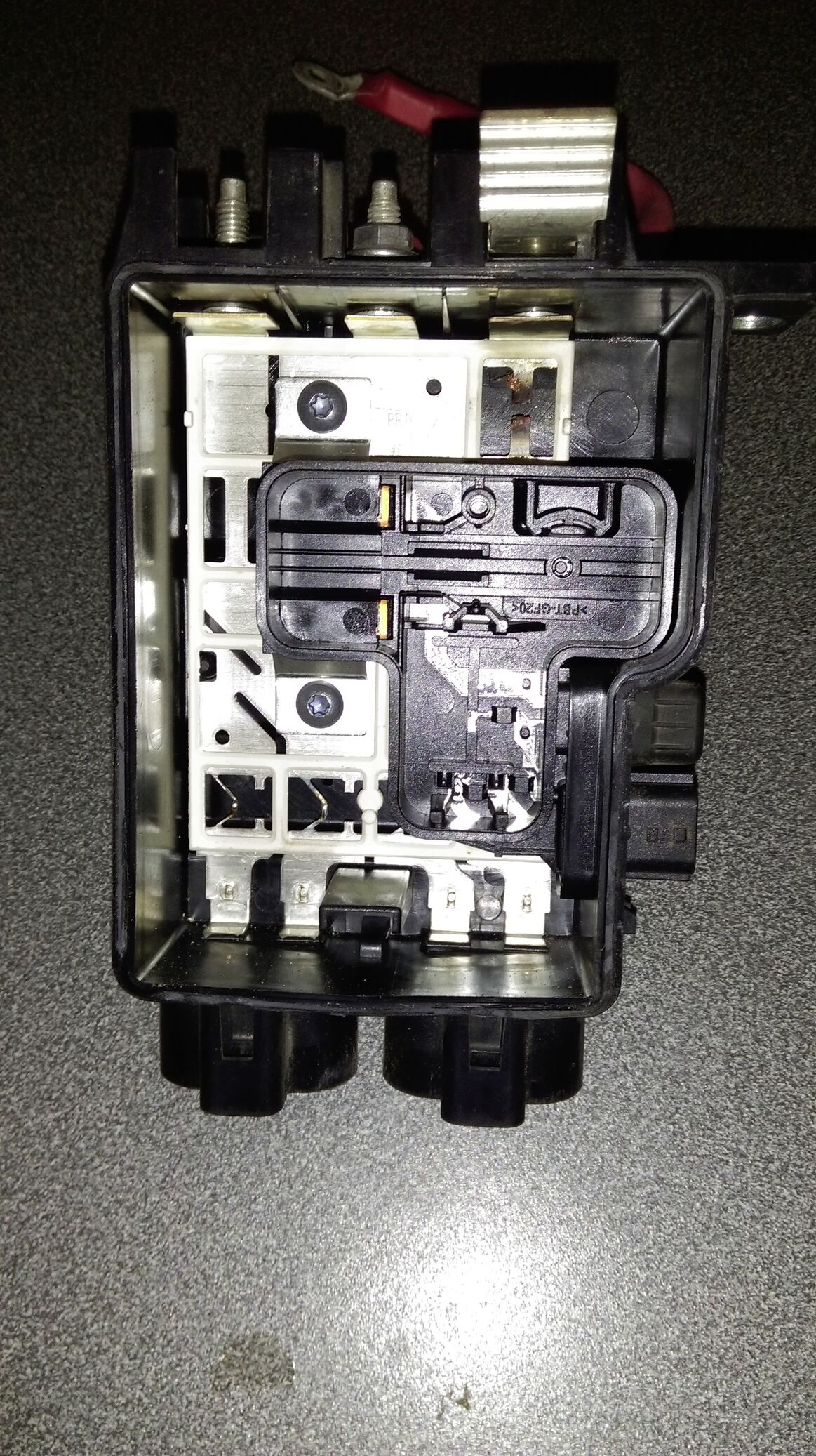

20e helyett nem javítható egy filléres biztivel? Kókányolásnak minősíthetitek, de menjen a Q anyjába, aki ilyen boxot rakat a cserélhető biztik helyett.
A M2-n pl. az aksi tetején vannak cserélhető biztik. -
Mezga Aladár
Mezga Aladár #86773 üzenetére
Hátha valakinek szüksége lehet rá.
A doboz neve akkumulátor leválasztó, persze ez egy biztosíték doboz.
Cikkszáma: 243800010R
Ára bruttó: 19.580,- -
Nekem úgy rémlik abban van a lemeznek elvékonyított része ami biztosítékként működik, nem vagyok otthoni gép közelben, azon van róla lementve fotó... Neten kell keresni...

Mezga Aladár #86775 üzenetére
Jól írod dobozon belül van, tehát látható nincs.
Elektronika, ne piszkáld -

Mezga Aladár #86770 üzenetére
Akkor sikeresen kiverte a biztosítékot amikor az olajszűrőt szedte le az ügyeskezű szaki, még ha te voltál is
Az aksin meg kell nézni , hogy áthidalod egyesével a biztiket akkor se indul?
A pozitív sarun 3 darab van.
Rosszabb esetben most adta meg magát az önindító.
Érdemes lehet sebességben kicsit előre hátra megmozgatni.
Ha semmi akkor ön nyert egy önindító felújítást. -

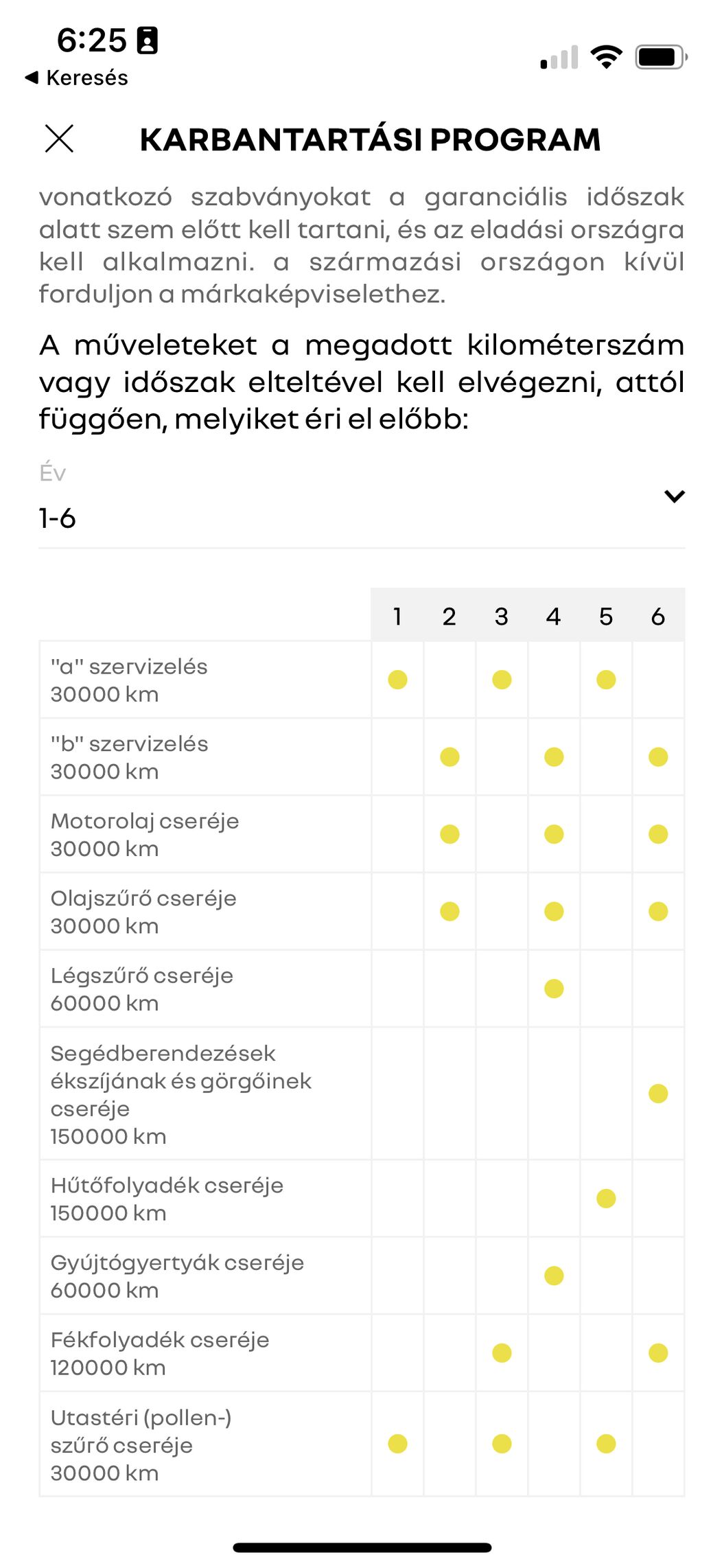

Ami kérdésem lenne: honnan lehetne megnézni, letölteni az autóhoz való szerviz karbantartásra vonatkozó infókat. Gyertya/olaj/szürök/stb csere ideje.
Még egy, van ebben az autóban kettőstömegű lendkerék?Elmentem egy Renault szervízbe, ott készségesen kinyomtatták a karbantartásra vonatkozó infókat. És ha már ott voltam kinyomtatták az utolsó 3 szerviz adatait is.
A német tulajdonos szépen megcsináltatta az összes előírt szervízt benne vezérlés cserét is. -

Kettős nincs, gyertya 60ezer(én előbb szoktam),benzin szűrő nincs. Levegő 40ezer, pollen javaslom a gyárival szemben az évi 2szeri cserét. Olaj 10e/szűrő értelemszerű.

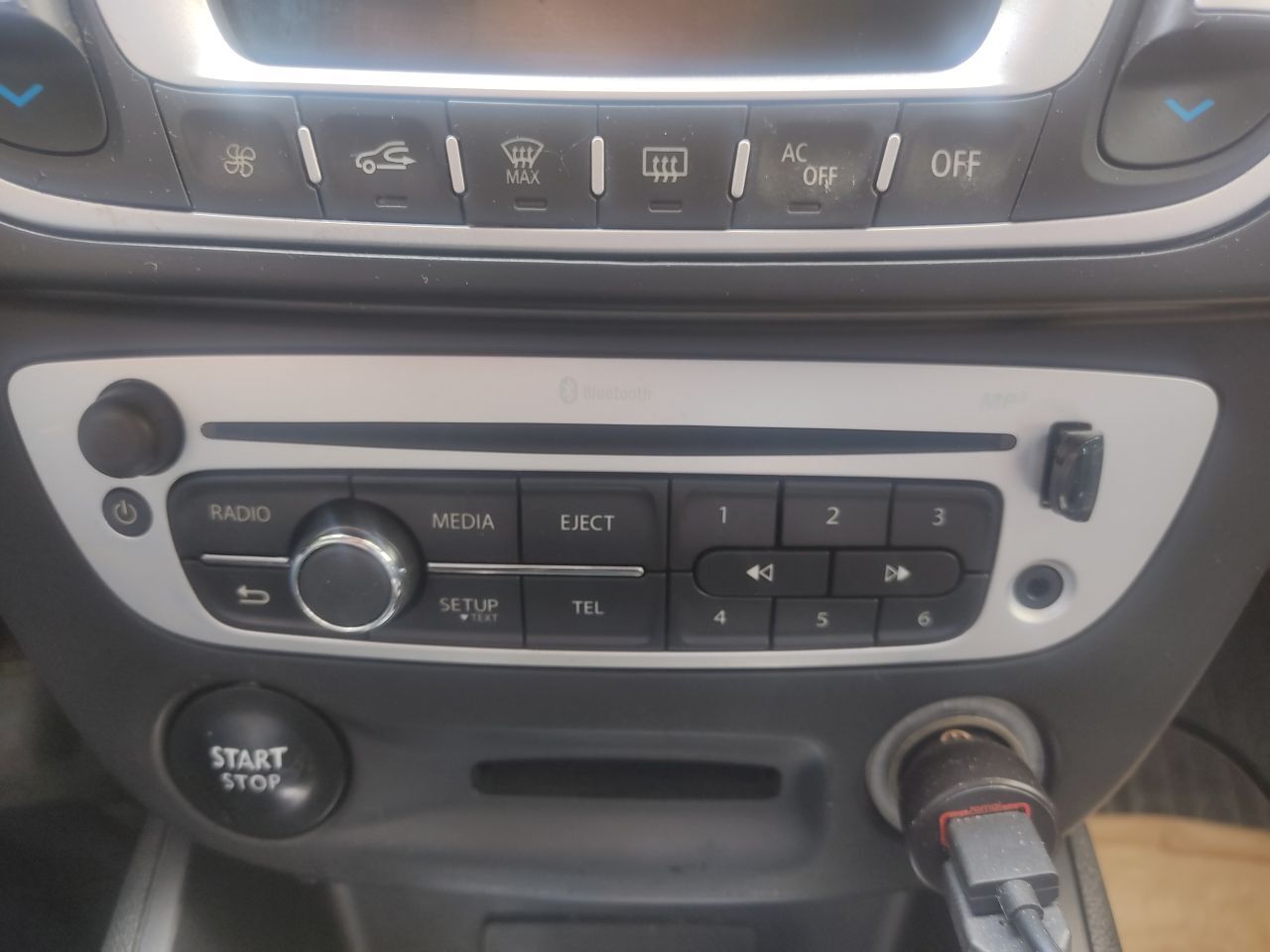

Nekem 3D Arkhamys bluetooth-os fejegység van 3/1-ben, úgy rémlett nem kezelte mappát, de majd ránézek...bár nekem nem is a fejegységbe megy a pendrive, hanem alul a kis lenyílósba... -

Mezga Aladár #85991 üzenetére
Szellőzés nem csak ablakra van állítva?
Rádiókód nincs, nem felejti el akksi levételnél.
fat32 kell, nekem 16 vagy 32 van benne nem emlékszem, de sajnos csak ömlesztve fogadja el zenét, mappákat nem kezel... -

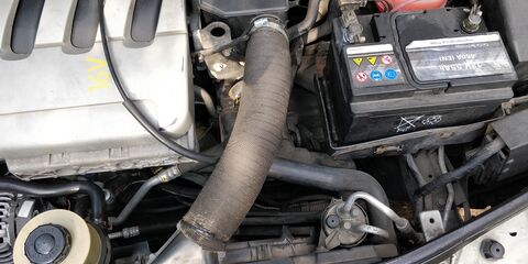

Mezga Aladár #85758 üzenetére
Kinyitottuk.
Visszahúztuk a hűtő előtti merevítőt mert a szervó olajtartálya és a jobboldali vastag vízcső teljesen be volt szorulva.
Klímahűtő ívben meghajlott, váznyúlványok deformálódtak bölcső kuka. Érdekes az autó motorja valamiért nem akart működni (nem volt alapjárat, gázadásra nem igazán reagált), majd utána probléma nélkül elgurigázott a szervizig.
Várom a biztosító kalkulációját. -

Légtechnikai boltban alu levegőcső. kb 70mm átmérő 40-50 cm hossz.
Én annó Bárdinál vettem univerzális levegőcsövet.
Visszakeresve látsz fotót is róla. -
lsebestyen
Mezga Aladár #85394 üzenetére
Szia, én az unix-ban vásároltam még anno levegőcsövet, ezeket írtam fel hozzá: Levegőcső IMPERGOM 2731 VTSZ: 40169997, 770142, ha az utolsó számsorral rákeresel az unixauto honlapján, akkor kidobja. Nem tökéletes, de a semminél jobb. Ha gondolod rakok fel képet, hogyan néz ki beszerelve.
szerk.: 2300 forint volt, most nem tudom mennyi, mert be kéne jelentkezni, hogy lássam az árakat...
