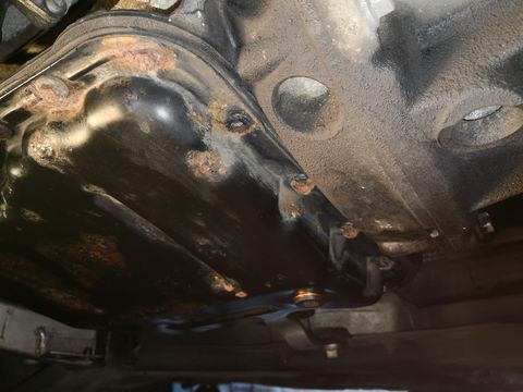

Van még egy ilyen képem is, ezt is ma csináltam, valamilyen frankó oldalt fekvő testhelyzetből...
Csak látni akartam, hogy mindenhol száraz-e minden. Kovács meg a gagyi alkatrészei, jól leoboáztatott!
Öröm az ürömben., hogy XADO helyett olcsó ELF volt benne, az előzőnek nagyon nem örültem volna, ha az folyik szanaszét... -
ΞΔGLΞ
Vasárnap óta, ennyi kis olaj fojt ott ki, addig míg nem ér ide az a tömítés, körberagasztottam öntapadós hőálló tömítéssel itt. Talán lehet, hogy tényleg szökött egy picit a turbónyomás, mert hazafele ugrott, mint a vadállat.
De nem mertem 155-nél jobban, amilyen "mákos" vagyok még újra belefutok egy traffiba. De nyilván 250-ig ment volna mint akit seggberúgtak, mert azt érezni lehet...
Szóval mint régen, most olyan...érdekes, hogy amikor reggel mentem valami eszméletlen vajsima járása volt, vissza már nem annyira, de jóval simább, mint volt. Ezért mindjárt rá is tankoltam OMW simát, plusz ment bele az VIF, ami ezek szerint tényleg kiváló cucc, bár gondolom a xado is kezdi észhez téríteni a motort.. (köszönet még egyszer Mágusnak az ajánlásért).Szóval első kép, ennyi jött vasárnap óta a többi meg ami igazán érdekelt, mindenhol totál száraz volt és szép tiszta, ahogy letörölgettem. Azok a rozsda foltok miatt kell aggódnom a teknőn, vagy jobb, ha rendelek mindjárt azt is? Nem egy nagy tétel árban, kb 20 ojró..
ΞΔGLΞ
Gombinyó #62976 üzenetére
Nekem nem szokott fogyni az olaj, de most, hogy itt ott csordogál (amit nyilván meg kell szüntetni), biztosan látható is lesz. Legutóbb, amikor kicseréltem az ELF-re és tényleg erről nem is írtam, milyen meglepetés ért most xado cserekor, de arról igen, hogy 1 éve sikerült eltörnöm a gyári olajszűrű házat, amit aztán ismerős műanyagos megcsinált, nem szép kívülről, de az meg a kutyát sem érdekli, nem akartam, hogy még azzal is menjen az idő, hogy méretre csiszolja és úgy nézzen ki, mint a gyári.

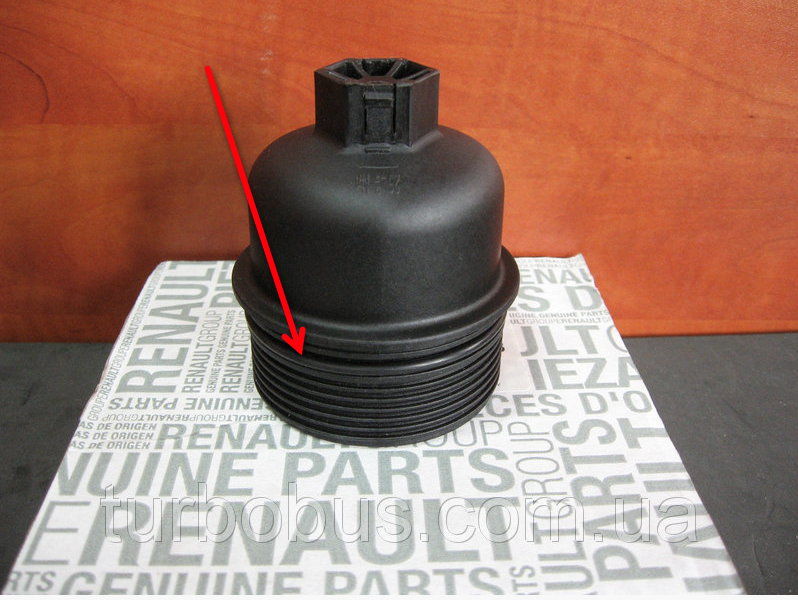

Kovács-nál rendeltem egy ilyet [link], hogy majd azért legyen ott egy frankó? ház is. Nos, ez az utánagyártott szar elsőre még nem is akarta elkapni a menetet, aztán csak sikerült.
Feltűnt, hogy csipegeti az olajat, de hát alig jártam vele, leszedve a pajzsot ért a meglepetés, hogy a k anyja is olajos volt alul mindenhol, a pajzson lévő szivacsot is széjjel marta, az felfogta az egészet. Elsőre nem tudtam, hogy honnan, vagy mitől, azt hittem a teknő, de összemérve a gyárival, a gyári egy picit magasabb is, ráadásul akkor lettem biztos benne, hogy ennek volt baja, mert betekerve, az utángyártott ganénál a piros nyíl mutatja, hogy a gumitömítés után is volt olaj, a gyárinál meg nem. És a tömítés után nem lehet már olaj, függetlenül attól, hogy ott van még egy kis rés, vagy mi, mire teljesen felfekszik becsavaráskor. De egyébként is eszembe jutott, hogy az ÚJ FRANKÓ HÁZ lehet a ludas, ha nekem eddig nem folyt olaj, most meg minden olajos volt.
És pajzs ide, vagy oda, bejut oda rendesen a menetszél, szóval gondolhatod mire letörölgettem mindent, mert még az alsó váltó tartó bak is úszott az olajban.
Na ezért kell hanyagolni az utángyártott (jelen esetben valami spanyol) gané. Mégis honnan veszik a méreteket, ha ennyire nem stimmel? -
#89309696
Normális ha van olaj, mivel te világ életében drága olajat meg adalékot adtál neki így lehet, hogy nem volt, de amúgy normális. Viszont idővel mindenképp lesz, mert örökké nem megy semmi. Lassan 600 ezerrel más autók a második turbót eszik meg. Aztán lehet csak az Elf folyt ki, a Xado nem fog. Ezt így nem lehet megmondani.
MILF korban van az autó. -
ΞΔGLΞ
Egyébként meg ennek a 2.0dci-nek van a világ legelcseszettebb nívópálcája, csodálom, hogy 10 év alatt még nem törtem bele. Az egyik oldalon mutat szint felett a másik oldalon két jelöléssel lejjebb, fordítva egyet már csak egy omg...
Az előbbi képhez annyit, hogy ez ilyen apró szivárgás, de létező és törölhető abból a kis félkör résből minden aláfekvés után.
Mivel most fent van a pajzs így nem látható, de majd 1 hét múlva megnézem...Már arra is gondoltam, hogy a vitaflush esetleg feloldott valamit. A xado olaj mindenesetre máris szebben duruzsol, de most kell egy kis idő az elf után.
Érdekes egyébként az illata a xado-nak, aki használt már az tudja miről beszélek...Kb, mintha illatosító (is) lenne a motorban. -
