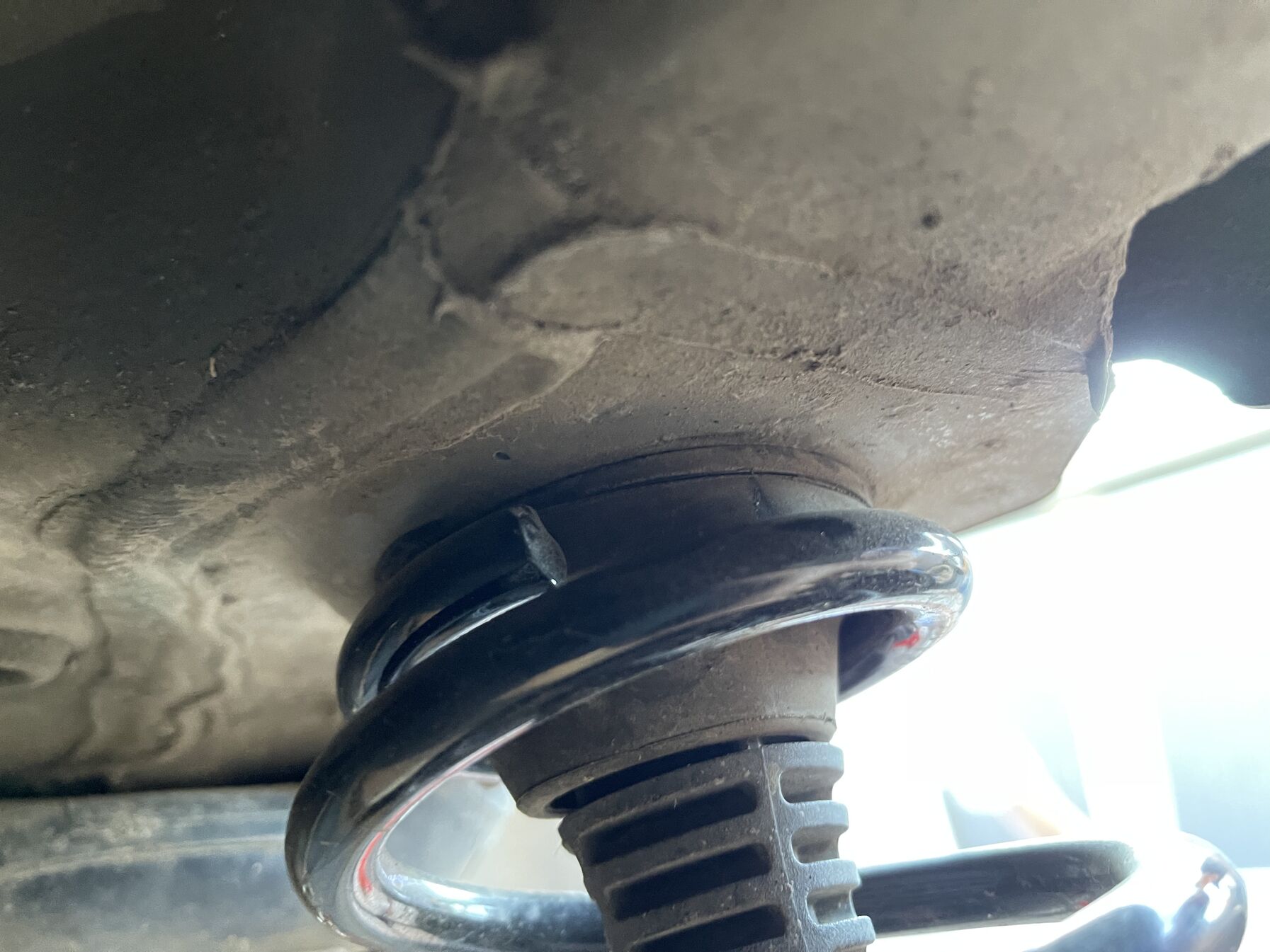

rob210 #86386 üzenetére
Ahogy fel volt emelve a kocsi és kinyúlt a rugó úgy pont nem ért bele a kasztniba, volt alatta még egy kis gumi, de az utolsó kanyarulat az oldalán van. Azt próbáltam meg lefotózni. Már bánom, hogy több kép nem készült. Eső miatt nem vettem le a kereket ma sem :/
Forceberg Inkább olyan mintha nagyobb méret lenne és ezért részben rácsúszik a felső gumira.
Revesz
gooool, rob210: Köszi a választ, most nagyon esik az eső, de ha eláll akkor kipróbálom a leírtakat.
1 hónapja volt kicserélve mind a 4 rugó a kocsin. Sajnos hiába beszélteük meg, hogy mindent cserélnek amit kell, képesek voltak visszarakni a szakadt porvédőt előre, gondolom az átnézés is olyan volt amilyen :/. -
