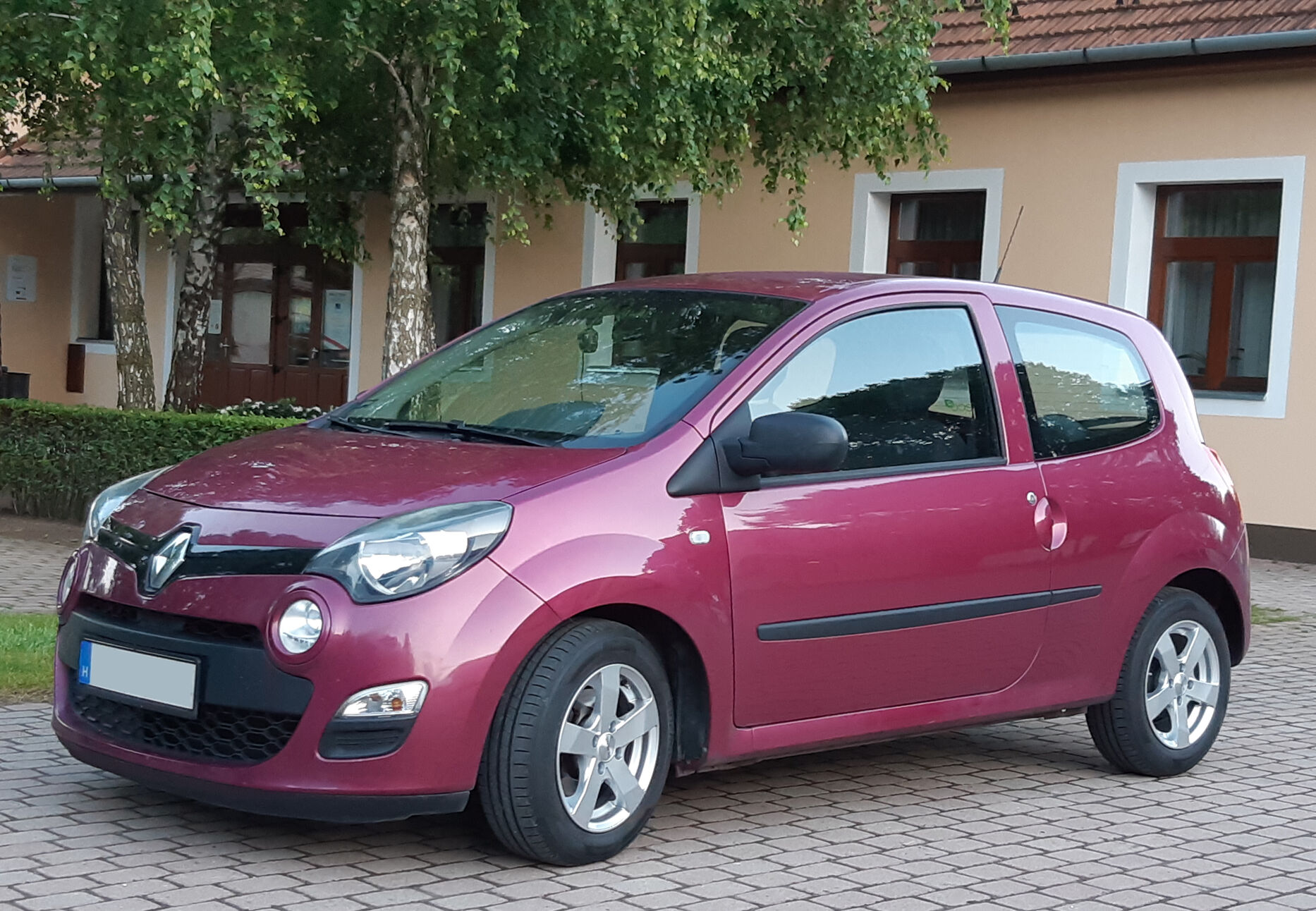

#79570
Fukszia színű teherautó kivitelből nem lehet sok.
Mindenkinek előhozza a komplexusát, mert azt hiszik, hogy ez olyan kicsi, úgysem tud menni.
Fogyasztása nyáron 4 alatti, most 4.1, 100-110-es tempót nagyon szereti.Egy ilyen matrica már van rá, ez jövőre rákerül, legalább eltakarja festékhibákat, mert abból van egy pár, madárürülék jól megmarta az első tulajnál 1-2 helyen.
Gyári felnit jobban szerettem volna, de nem találtam sehol, ami rajta volt az meg a legcsúnyább gyári teherautós felni, ahol a dísztárcsa csak a felni közepét takarja. -

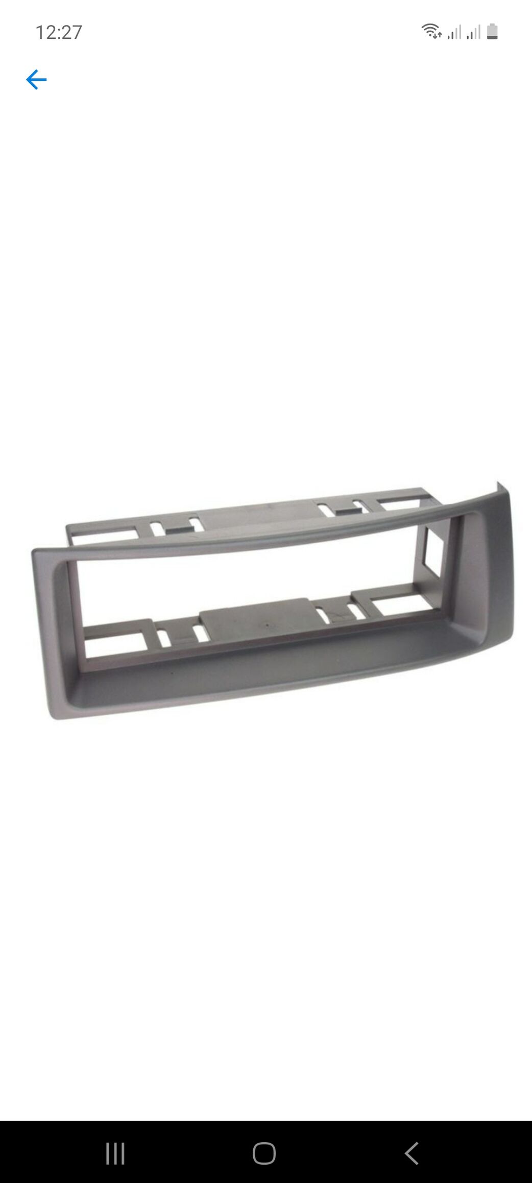

Rendszamtabla tarto: a szeles muanyag csikot elorefele le kell pattintani, ket szelen es kozepen, alatta a keretet hatlapfeju csavar rogziti + 17evnyi kosz

molnarpeter
#79507
Koszi, megnezzuk - csak kicsit hulyen nez ki ahogy az utcan egy csavarhuzoval feszegetem
Ja meg felkerultek mar a friss uj, iden juliusban Magyarorszagon gyartott Hankook W452 WINTER I*CEPT RS2 gumik
avagy ezek szerint Luxemburgba is onnan jon. -
molnarpeter
Nyilván látni kéne, de kép alapján szerintem előrefelé húzva jön le a felső léc és 3 helyen rögzül 2-2 füllel - ha be tudsz feszíteni műanyaggal a rendszám felől alulról, akkor úgy, ha nincs, akkor sarokból, oldalról tolnék be lapos csavarhúzót amíg bemegy, aztán előre, onnantól meg megy kézzel. Ha nem ilyen fajta, akkor nem szóltam
