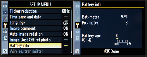

Nekem is d5300-amvan
Kitobival 18-55 mm 3.5-5.6g Vr
Itt vettem hardverapron
C 1.03
L 2.000
És ezt már én frissitetem 130.000 +polaroid uv 1e
500 expovalEddig minden rendbe van a géppel
Jelenleg:5011 expovan a gépbe
Úgyhogy 3 honapja van meg a gép
Volt hogy bekapcsolva marad
És le sem merült aznap használtam is.Eredeti aksi van benne
En-el14
7.4 v
1030mAh
7.7Wh
Ha nem videozok akkor legalább 450kép
De ha video is van sok 10 perc akkor
Fényképezes aránya lecsökken
Meg persze live ban fényképezés is van
Elégé meg terheli a kis akutJó nem mai gép az előd volt ő
Egy sony A580 volt 1600mAh
Nagyon sok expoval
Olcsó húsnak híg a leve.
Jó nagy aksivalEn-el14a tipus 1230mAh
Van ilyen isSok hasznos infot kaptál itt másiktól
Remélem megoldodik a problémádValaki esetleg valami véleménye
En-el14a utángyártott aksikról? -

Az ismerős akksijával többet bír. És az ismerős gépe a te akksiddal? Bár ha álló helyzetben 7-8 nap alatt lemerül, akkor valami fogyaszt, mert nekem hónapokig nincs bekapcsolva a D5000, és utána gond nélkül megy, 7 éves akksival.
Esetleg valami maszek szerelő, aki ért is hozzá? Forgott itt pár név egy időben... -
gaben22
Biztos kérdezték már, de LCD-t mennyit használod? Nekem 3 éves gyári akksival D750 kb 500-600 képet tud úgy, hogy minden kép után pár másodpercre LCD bedobja a preview-t, vakut ritkán használom (vagy épp soha). Vagy esetleg próbáld meg másik objektívvel, hátha annál van valami (VR teker megállás nélkül...).
Viperator
Próbáld meg egy másik töltővel feltölteni az akkudat és egy másik akkut feltölteni a te töltőddel.... így is lehet kiszűrni valahogy, hogy valamelyik a ludas. Ha mégsem, akkor a váz lesz. Esetleg az akkudat egy másik vázzal is próbáld meg használni teljes lemerülésig (hogy mennyi képet tudott kreálni vele).

Próbálj kölcsön kérni egy aksit valakitől, vagy a tiédet kell tesztelni másik gépben.
Egyébként meg a Nikonnal nem jó stratégia levelezni, mert általában megpróbálják lerázni az embert. Oda kell menni, csak van valamijük amivel tesztelni tudják. Talán ezért még nem küldik ki a csehekhez.
Garanciális új gép, a saját gyári aksijával, ami perpillanat nem úgy működik ahogy kéne. Ez bőven elég indok, hogy garanciába bevegyék.
Ha vagy így, vagy úgy tesztelésre kerül a sor, a töltőt se felejtsed ki, arra is lehet gyanakodni. -
Kiskopika
Ez rosszabb mint nalam. En azt vettem eszre ha gyorsan kattingatok (rovid ido alatt csinalok tobb kepet) esetleg sorozatlovessel, talan mintha tobbet birna. Ha viszont lassabban fenykepezek es tobbet szoszolok a beallitassal (targy igazitas) esetleg tobbet varok ket keo kozott, akkor rosszabb, de ez lehet csak placebo.
Kiskopika
Es ha fenykepezel hany kepet tudsz csinalni? Vagy csak akkor merul ha kikapcsolva all a gep? Mert nekem d7100 nal kikapcsolva is hetekig tartja magat de frissen toltott aksival csak 200-300 kep megy. Szerdan jon az uj tolto aksi, nagson kivancsi leszek valtozik e valami.
