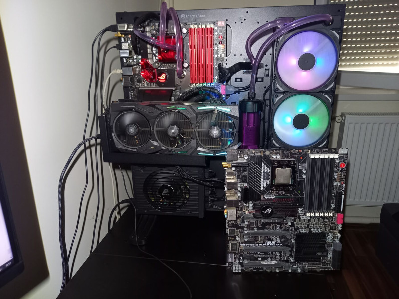

Tavaly nekem mákom volt! Hírdette az eladó hibásnak mert beázott. Gondolom azért mert vízhútéses volt. Gondoltam ennyit akkor is ér ha csak a proci és a ramok működnek. Megvettem fix áron. Dobozos volt kiegészítőkkel együtt! Megjött a csomag kipróbáltam a ramokat másik gépben és működtek. Kicseréltem a procit egy E5 1650 V2-re és megpróbáltam indítani. Semmi
Ventik felpörögtek és 00 kód a kijelzőn. Kínlódtam vele kb 1 órát de nem akart indúlni. Már lemondtam róla. Aztán valamiért arra gondoltam átkapcsolom a bios2-re a lapot. Indítom kódok sorra futnak láss csodát megjelenik a monitoron a ROG logo
. Elindúlt a lap és azóta is tökéletesen működik!
