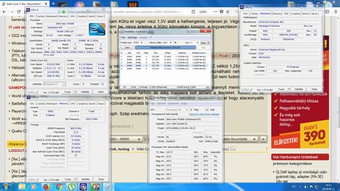

Nálam 24/7-be megy 4.4-en,nem dobja el 5 perc után még játék alatt se és 65 fok fölé soha nem mennek a magok még ebbe a melegbe se,viszont 4.8-on is beton stabil volt de oda már egy combosabb víz kéne,mert ott már erősen 75 fok körül jártak a magok terhelés alatt (ami szerintem már nem egészséges)
jokeph
Amit belinkeltem, az X5677 4,6 GHZ-en, HT OFF-al, az nálam abszolút 24/7-es értékek.
Single-core -ra van kihegyezve nálam, mert arra van inkább szükségem, azt hiszem ezekkel a beállitásokkal el is értem a csúcsot.
Mondjuk én telibe hűtöm az egész alaplapot, egy 140-es ventilátorral, a CPU-n meg folyadékhűtés van.Előtte E5540 volt, az nem ment jobban 4,0 GHZ-nél, mondjuk az i7 920-nál azért jobba volt, kevesebbet kért.

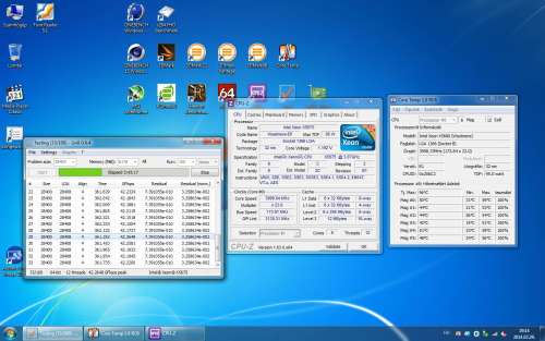

908 megát használ feladatkezelő szerint. Szart sem ér
subaruwrc csinálta a tuningját, szerintem ért hozzá: csak nem lőtt bakot.
Egyébként lehet jogos: nem nyúltam a LinX alapbeállításaihoz... Ha nagyon
el van cseszve a tuning akkor le is fagyhat terhelésre, ha csak kicsit, akkor
el szokta számolni magát, tipikusan már az első körben. Ha meg majdnem
jól sikerült belőni a feszeket, akkor a vége felé számolja el magát. Azért ha
egy ilyet végigszámol, az már jelent valamit, de valóban nem 100%. Vágom.Szerk: egyébként pont erre gondoltam, mert emlékszem, hogy írtatok ilyen
