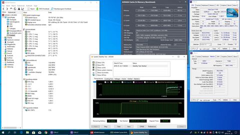

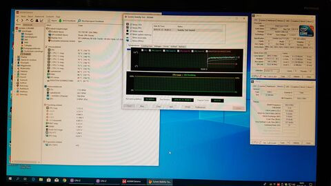

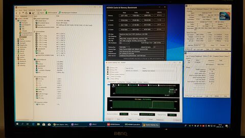

envagyok
Mit javasolsz ezzel a dfi lanparty jr x58-t3h6 lappal és egy i7 970-el 7/24-re játékvízzel, lehetőleg úgy, hogy az 1600-as ramot jól kihajtsa?
Uncore, qpi, ram, Bclk freki, qpi fesz?
A vrm-nek a víz miatt már a 2. Képnél nekitámasztottam egy ventit. Lehet az 1 próbánál azért állt le a gép, mert 85 fokra melegedett?Még egy utolsó kérdés. Ha auto-ról elállítom a proci feszültségét, nem szabályozza le x12 szorzóval idle módban. Athol lehet ezen beállítani szerintetek?
