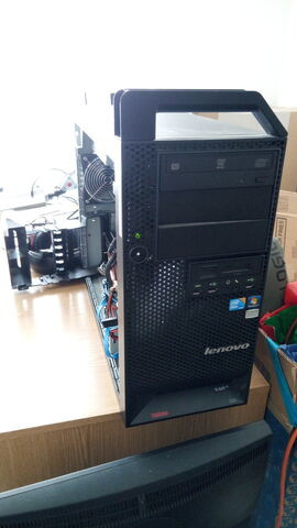

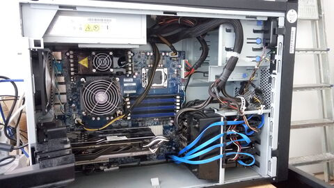

Az új projekt:
Lenovo D20
A gép iszonyatosan halk, igaz valamiért a hdd keret ventit ki kellett kötnöm mert nem szabályozta (talán a marvell vezérlőn keresztül megy a smartból a hőmérsékletolvasás?)

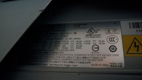

Táp masszív és terhelés alatt is halk, bár túlméretezett kissé. (1000w)
Ramhűtő szerintem fölösleges lesz de tesztelem majd.
Cpu hűtő semmi extra faék mint egy gyári inteles hűtő csak jobb ventivel. Cserélem ha megérkeznek a procik.
Most egy 5620-as van benne, aztán rakom ideiglenesen az es 5675-öst majd kettő simát.

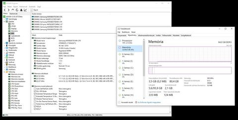

Ramok 1333-asak 4-4-4-4-2-2. Szenzorosak.
Marvell sata nem bootolt az ezer éves win 10-emmel, drivert kell integrálni, elég nekem az inteles is az egyszerű cucc.
Masszív nehéz dög!

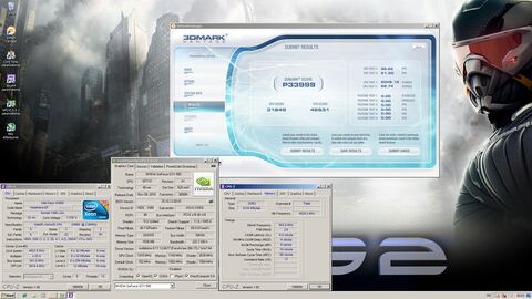

Egy olcsó P6T SE-vel is mehet a 4.5 GHz csak nagyobb szorzós proci kell...
Igaz, kicsit túlfeszeli a QPI-t, de flesseltem ezen a videón

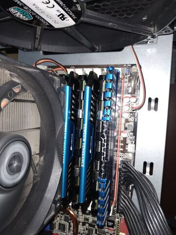

Én az s1366-os konfigomat 3*4 GB 2133CL10-es G.Skill Rip Jaws ramokkal hajtottam, nem egészen 1800 MHZ-re "butítva".
Nem akartam széjjel feszelni a QPI-t, 1,32Volt-ra van állítva.
USB 3.0-át megoldottam egy 4 portos x1-es bővítővel (Axagon), 2 hátra, egy belső csati a ház forn USB3.0-hoz, 2 port.

Hát én kb ugyan ennyiből építkezek.
Lenovo D20, kettő x5675 (5-10eft/db) vagy x5680-as ha nem jön össze az es procikkal a dual. 48gb ram (ecc reg 8gb darabja 5eft). Tuning nincs de több szálon erős.
95k ból én egy fullos hp z800-at vagy dell t7500-ast vettem volna, lenovo D20-ból kevesebb van pedig jó rendszer.
Persze játékra egy húzott proci jobb mint kettő alapórajeles.
Usb3 pcie kártya egykétezer, sata3 szintén.
Most átmenetileg egy dell T3500-asom van, jól megy de drága a ramja (sima vagy ecc, most vegyesen van 3x8gb) és szeretnék újra inkább dual procis gépet olcsó ecc reg-el. (Már volt korábban 771-eseim) -

Én nemrég Core2 QX9650-ről váltottam 1366-ra. Nekem is az volt a dilemmám, hogy milyen RAM-ot vegyek.
A választás a Mushkin Blackline 8 GB 2400 MHz DDR3-ra esett. Jelenleg 3 ilyen modul van a gépemben, és mint lentebb láthatod a megosztott képeken nagyon szépen muzsikálnak 2050 MHz-en 9-11-11-28-1N időzítések mellett. Mindezt egy 4.7 GHz-re húzott Xeon 5680-al teszik...
15.000 Ft-ért vettem az 5680-as 6/12-es Xeon-t de szerintem elég lett volna a 10.000 Ft-os 5660 is, mert a jobb memória órajel eléréséhez úgyis csak 23-as szorzót használok... az meg pont az 5660 szorzója.
Egyébként 86.000 Ft-ért vettem 48 GB RAM-ot, amit testvéremmel feleztünk, így neki is és nekem is megvan a tripple channel. Viszont ezek dual channel kit-ek, de nekünk megérte a 3-3 modul miatt. Ezt azért írom, mert nem igazán láttam sehol tri channel kitet újonnan. Esetleg alternatív lehetőség, hogy single modulokból vásárolsz 3-mat. Viszont elég lett volna a 2133 MHz-es is Blacline, mert olcsóbb és a 2400 MHz-et úgysem tudom kihasználni...
Én rettentően meg vagyok elégedve ezzel a rendszerrel! Gyors, stabil és 1080p játékra megteszi, a GTX 970-em kellene lassan kicserélni, mert az a szűk keresztmetszet, bár ahhoz képest hogy 2014-es kártya elég jól el lehet vele lenni

Én azt olvastam, hogy a QPI-t nem szabad 1.35 V fölé emelni, mert egy idő után kivégzi a procit.
jokeph: a CPU-Z szerint 1.435 - 1.442 V üresjáratban a proci. Nem sokat droppol.
