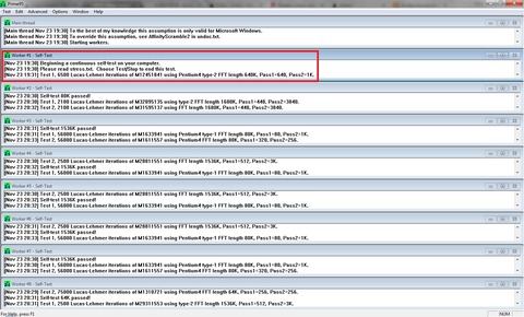

Azt, hogy szerintem a 28.9 vagy frisebb PRIME-ot futtatsz. Nálam is hibákat dob, alapon is. Tedd fel a 28.7-et, az tuti jó, azt használom.
Már írtam is, nem olyan régen a topikba, más ne szívjon miatta.... [link]Szerk.: Viszont ilyenre nem emlékszem a 28.9-el: "FATAL ERROR: Final result was 00000000, expected: E720BFD3.", mindig ezeket dobálta: "Rounding was 0.5, expected less than 0.4"
AXisBOLD
bardati
#42091
fél óra Prime után:
FATAL ERROR: Rounding was 0.5, expected less than 0.4
Hardware failure detected, consult stress.txt file.
Hardware failure detected, consult stress.txt file.Akkor most hibás a cpu vagy ezt mit jelent?
Hardware failure detected, consult stress.txt file. -

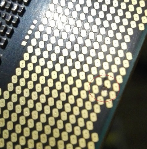

megnéztem nagyítóval, olyan mint amikor cink forrasztásnál lecsöppen és megdermed egy apró pötty. még pont a láb kis bütyke mellett van ~0,5-1 mm-el, tehát azt nem fedi le. megpróbáltam leszedni alkohollal is, de fixen ott van.

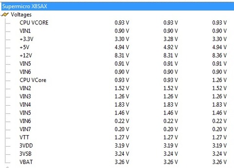

ha egy i7 950 143-145 wattot fesz fel SIW szerint az rendben van?

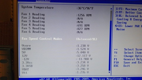

Az az érdekes, BIOS alatt kéne több legyen a terhelés, mint simán windózban, mert BIOS-ban általában még nem mennek az energiatakarékos opciók. De mindenképpen rá kéne nézni, főleg, mivel ahogy írtam is, a régifajta HX-ek hajlamosak voltak rossz dolgokat csinálni a rájuk bízott gépekkel...
AXisBOLD
yess közben én is rájöttem
flash sikerült is, de nem ez volt a baj, sajnos minden a régi...
szerk.: emiatt a "no cmos data in nvram found" miatt nem kellene aggódnom?
