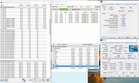

(#45087) Remusz911: Nekem egyértelműnek tűnik, hogy túlmelegszik. A Linx úgy működik, hogy minden körben előkészíti a feladatot, ilyenkor kevéssé terhel, majd elvégzi a feladatot, ami nagyon. Úgy tűnik, az 512MB-osnál elég ideje van az előkészítések alatt visszahűlni, a nagyobbnál már nem.
Viszont az a tény alapján, hogy a mindössze 14 másoperces teszt is túlmelegíti én arra gondolok első körben, hogy nem elég jó a hőátadás a CPU és a hűtő között. Lehet, hogy rosszul van felfogatva. Mert ha alapvetően csak gyenge lenne a hűtő, akkor több idő lenne, mire elmelegszik, tipikusan néhány perc, nem szűk 14 másodperc, hiszen a teszt indításakor a hűtő hideg, és idő kell neki, mire átmelegszik, és már nem tud elég hőt elvezetni. Az ilyen 10 másodperces elmelegedések inkább a rossz felfogatás miatt szoktak lenni, amikor a hő el sem jut a hűtőig rendesen.

38-40 foknál felesleges 1000-en forgatni... Nem tudom, melyik CPU hőfokot nézed, de egyiknek sem indokolt terhelés alatt ennyire lenn maradni.
Én MX4-et kentem rá, a gyárijából nekem már nem jutott, így az passz.A különbségek amúgy inkább nagyobb terhelésnél jönnek ki, pl. ha ráengedsz egy Prime95-öt vagy Linx-et, vagy mondjuk ha valósabb feladat, akkor mondjuk egy többszálú videó átkódolást.

Nekem az Asus lapban van két opció a HW-monitor menüben, minimum mennyin pörgesse (10%-okban) és maximum mennyin pörgesse (10%-okban), és hány fokos CPU-nál (10 fokokban) tekerje fel a maxra. Ezzel egész használhatóan be lehet állítani, de egyébként van neki egy progija is, amivel precízebben be lehet ezeket a pontokat állítani, csak lusta vagyok foglalkozni vele, az esetek nagyrészében tökéletes így, kis terhelésen hangját nem hallom, durva terhelésre meg szépen forog.
A Gigabyte-nál ha jól emlékszem az X58-UD5-ből, az easytune nevezetű programmal lehetett szépen beállítani a görbét, hogy állítgassa a ventilátort.
HSM
Hát, nálam 1000rpm-re korlátozva is még éppen meghűti a 4,05Ghz-re húzott hatmagost Linx alatt terhelve 23,3 fokos szobában, jól szellőző házban, bőven megadagolt fesszel, praktikusan hangtalanul, szerintem az nem rossz.
A Linx elindításakor amúgy durván 170W-ot ugrik felfelé a fogyasztásmérő.
Engem amúgy még 1500rpm-en sem zavar túlzottan a hangja, szóval napi használatra úgy lőttem be, hogy durvább terhelésre mehet feljebb is, de egyedül a windóz hátsó telepítgetéseinél szokott 100%-ra ugrani a proci, és legalább így hallom. -

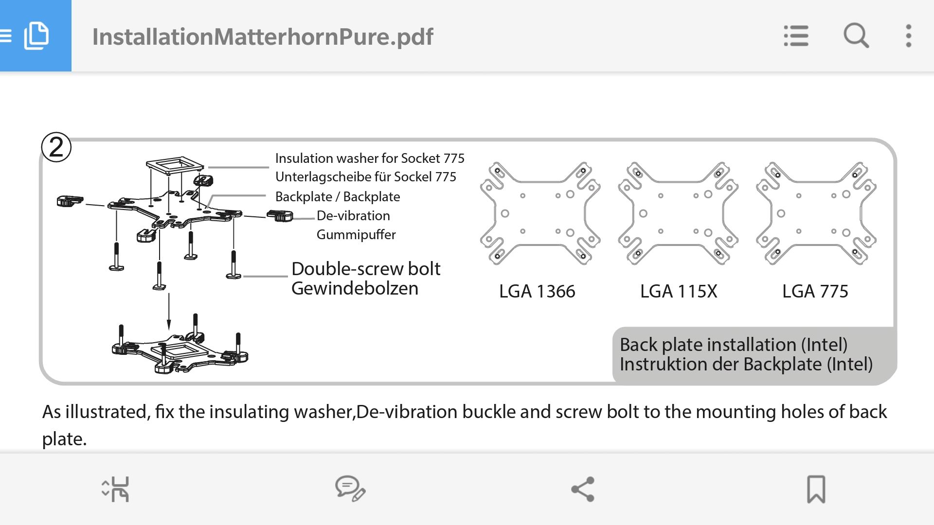

Alpenföhn Matterhorn Pure [link] nekem a tuti tippem ár/érték bajnok halk és hatékony hűtőre.
200W-ig hűt a gyártó szerint, tehát a tuningot is bőven bírja, és közben a gyári ventilátorával igen halkan működik, ha értelmesen vezérli az alaplap, és szerintem az ára is baráti, 11500 Ft környékén beszerezhető vadonat újonan. Nálam a max 1500rpm-es fordulaton a gyári állapotában még 4300Mhz-en is bírta a hatmagos X5650-et Prime95 alatt [link], pedig az már alapos tuning, és még úgy sem mondanám különösebben hangoskodónak, bár úgy azért már hallani, hogy dolgozik.
És ami még plusz, hogy nem egy batárnagy valami, hanem hagyományos 12 centis ventilátoros toronyhűtő méret, nem fedi be a komplett lapot. Én egy picit lejjebb sufniztam rajta a ventilátort, így kis szelet csinál a lapnak is. -
