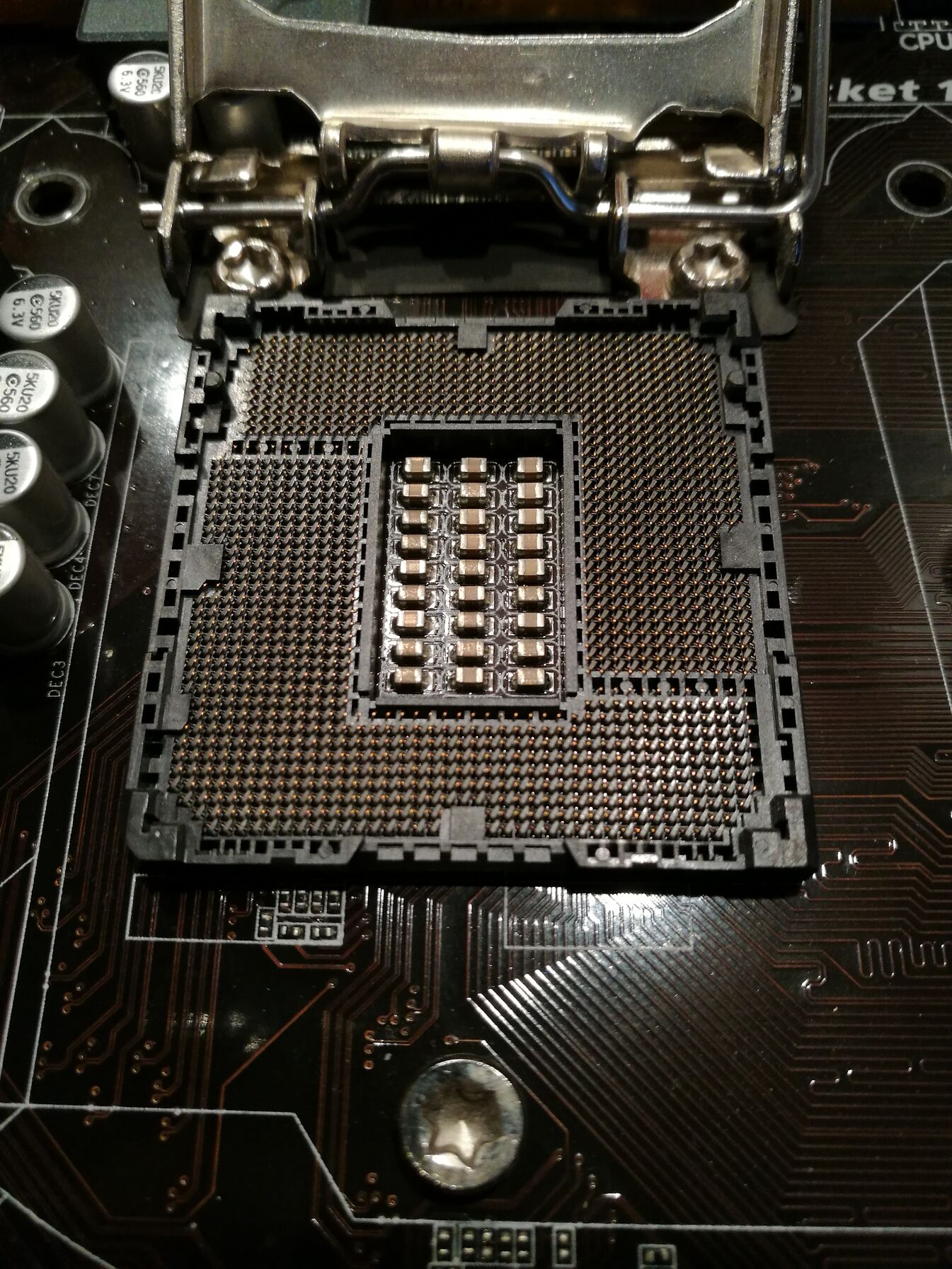

Tegnap megpróbáltam összerakni egy gépet. b450m ds3 alaplappal. De bekapcsolásra süket. a táp búg kicsit de a lapnál semmi semmi venti nem pörög semmi leg nem gyullad ki.
Mibe futhattam bele? Power bekötést 2x is megnéztem én úgy látom a lapon jelzettek szerint van feldugva. -

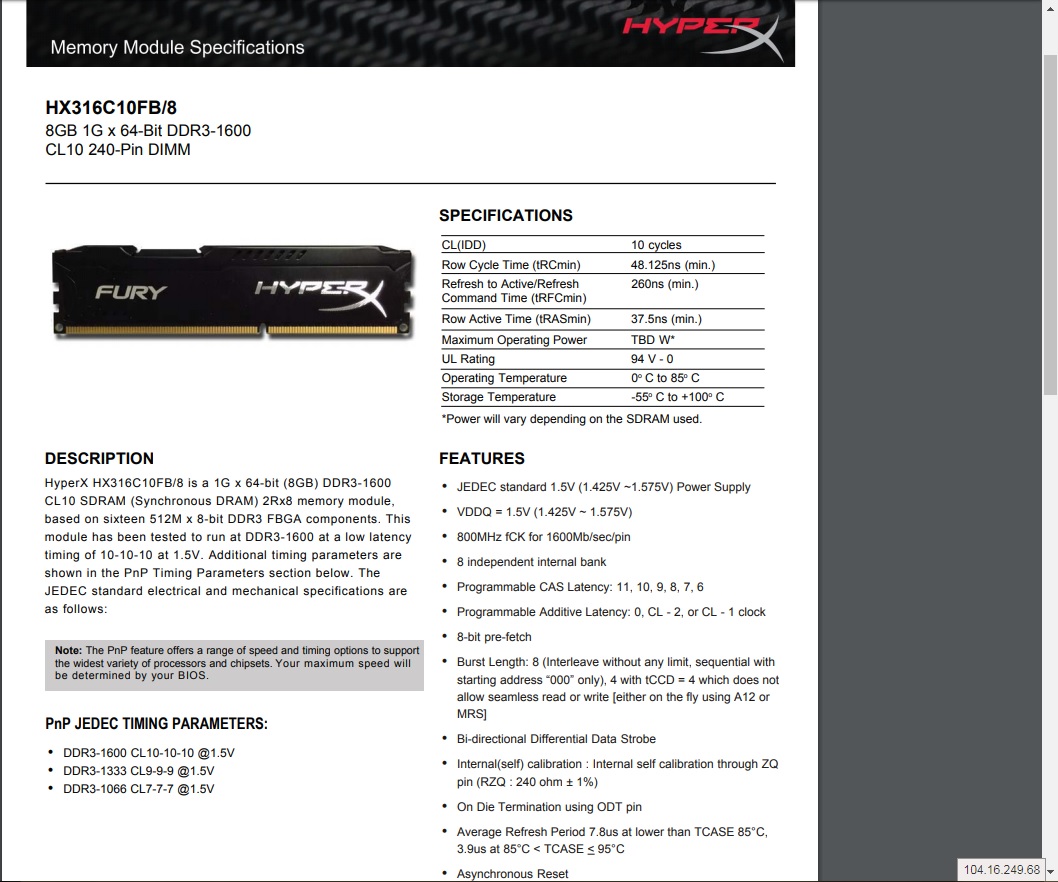

8GB-os modulokat nem kezeli, max 4GB-os modul kell neked, nem az órajellel van a gond. 4GB-osból is olyant próbálj meg szerezni, ami kétoldalas, mert azon csak 256MB-os memóriachipek vannak, azzal biztosan nem lesz gondja az alaplapodnak.

Nem teljesen néz hülyének. Elviekben a kisebb órajel nem lenne gond, DE!!!, és ez egy hatalmas DE. A memória gyártókat nem érdekli, vagy legalábbis nem áll érdekében kifejezetten egyik, vagy másik gyártó (Intel vs. AMD), főként egy-egy processzor típushoz RAM modult gyártani, így evvek kb. nem is foglalkozik.

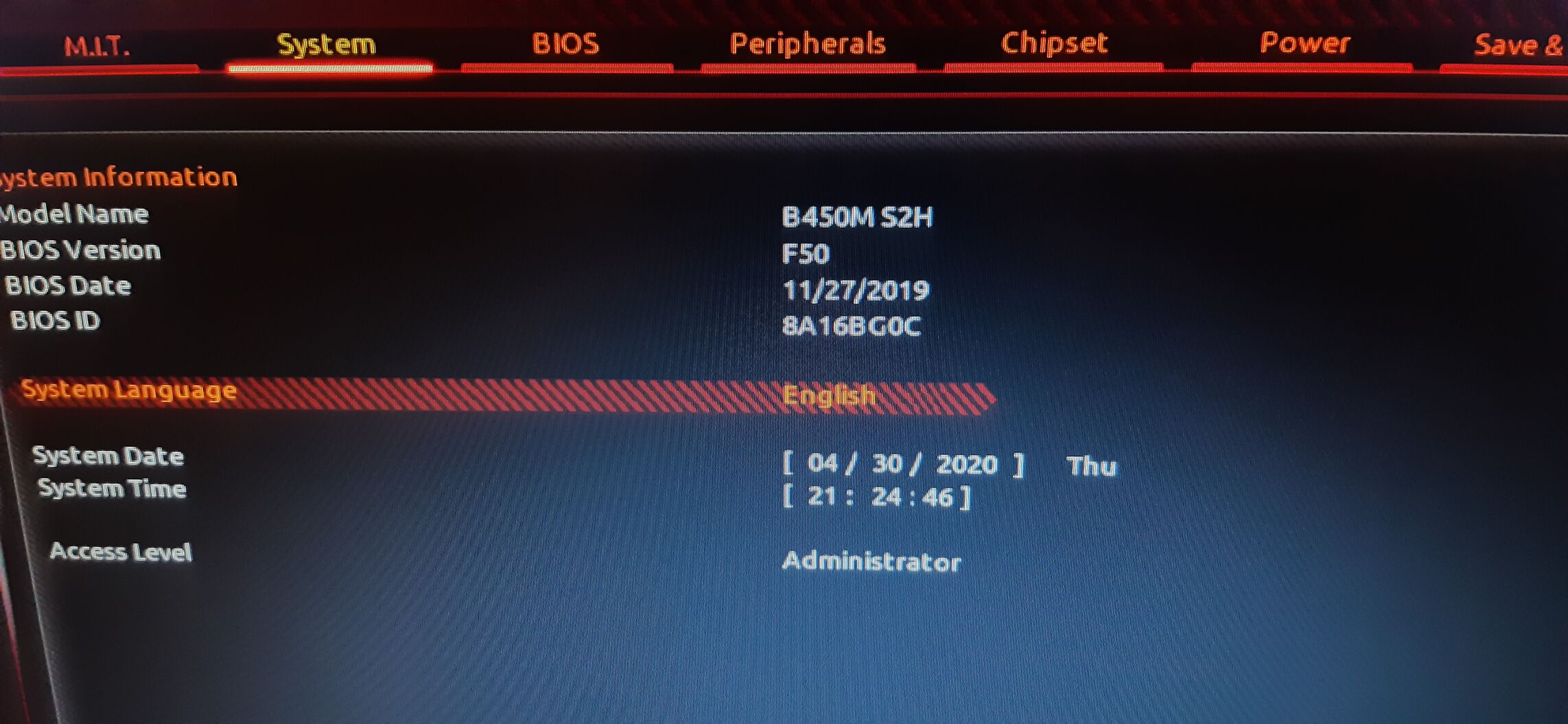

Nekem is sikerült, de szintén fagyás lett az eredmény. Van egy sejtésem, hogy miért.
F50-el felesleges alulfeszelni, mert kellően kidolgozták az alapértékeket Gigáék.
Alap beállítás.:0.869V - 1.138V-ig jár az 1600af, ami 35-48°C-ot eredményez.
-0.048 offsettel 0.852V-1.116V között mozog a skála és 33-42°C-t eredményez. Viszont mindkét esetre igaz, hogy maximális terhelés alatt (80-100%) sem megy 55-60°C fölé és 1.143V fölé.
Innentől szerintem kár vesződni, ha nem akarsz maximum OC-t kisajtolni a cuccból.To.: istyukiraly

Esetleg még ezt is figyelembe lehet venni, hogy a RAM D/S legyen, ez a HyperX sztem egyoldalas.

1333-asat is vehetsz.
Mondjuk az én 2009-es lapom vitte az 1600-asat is. -

meg ne haragudj, de pont azt írtam hogy 1066mhz memória kell neked. Erre az 1600-ast kicseréltetted 1866-ra.
Bocsi. Ha a 2x8 gigát becserélik 2x4-re akkor majd kérd el a fennmaradó összeget is. Remélem nem szőrbe gondolták. -

Nos kicserélték a RAM-ot erről--> [link] erre--> [link] hát nagy különbség nincs és ezzel sem működik. De rájöttem, hogy miért ez a lap nem támogat 1600-as RAM-ot--> [link]
vagyis támogat de csak Core™ 2 Extreme QX9770-el--> [link]
Az eladó azt mondta, hogy DDR3-as 8 gigás RAM-ból 1600-as a legkisebb.
Lesz 4 gigásuk de csak Csütörtökön, szóval holnapután bemegyek ad 2db 4GB-osat (aminek alacsonyabb a frekije) és majd meglátom, hogy azzal megy e. -

Rendeltem egy Gigabyte GA-G41MT-S2 alaplapot. A webshopban státuszként új van írva, és kinézetre is újnak tűnik a lap.
A gond az az, hogy nem ad képet sem integráltal sem kártyával.
Ismétlődő rövideket csipog, ami ezt jelenti--> problémák adódtak a tápegységgel. Tisztítsuk meg azt a portól. Nos a tápom az teljesen jó, egy FSP350-60APN-ről van szó, sőt van még egy ugyan ilyen tápom és arról is ugyan ez a hiba.
RAM: hyperx HX316C10FB/8 (8gb) ez zsír új, ezt boltban vettem
CPU: nos két procival is megpróbáltam egyik egy dual core e2220 a másik egy core2duo e8200.
Házba szerelve is próbáltam és ház nélkül is a probléma mindkét esetben fennállt.
Mindkét ramslotban próbáltam kb 1000szer de semmi.
Clear Cmos megvolt. Elemmel és anélkül is próbáltam de semmi.
Nos ebben szeretnék segítséget kérni.
Üdv! -

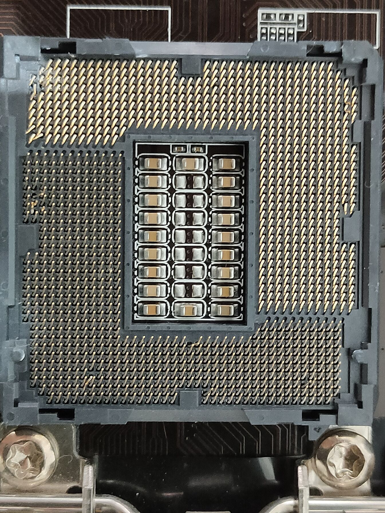

Vettem egy Z390UD lapot, i5 9600kf procival, meg még sok minden mást. Beépítettem, bekapcsolom pörög minden, de nincs kép, monitor nem reagál. A hdd, billentyű és egér led alapján talán működik és reagál a ki/be kapcsolóra.
Vajon mi lehet a probléma?Két dolog jutott eszembe, egyik a túl új proci, de azért csak lenne kép. Másik, hogy az alaplapi VGA akar működni, de ezt nemtom, mert csak dvi kábelem, monitorom van. Gomdolnám ha érzékeli a pciex-be dugott videókártyát akkor csak azon lenne a kép, bár ez nem túl meggyőző. Tudja valaki a megoldást?

S2H (f.50) lapban nem lehet az igpu vramot állítani? vagy csak athlonnál nem?
fixen 2gb-t eszik. -

Üdv, rendeltem egy Gigabyte B450M S2H lapot, athlon 3000g-vel vajon menni fog?
f40biostol tudja, vajon azzal jön? vagy ezt így nem lehet tudni?
1-2hét múlva lesz pont 1 éves az a bios, ipontol jön. -

Megkérdeztem, mivel lehetséges az is, amit írsz, hogy régi a bios, csak akkor tudják biztosra, ha kibontják, beüzemelik.
Ebben működinek a régebbi 1151-es procik, vagy csak a 8.gen?
12-3 éve bütyköltem össze a mostani gépem, szintén Giga. így nem vagyok egyáltalán képben, csak hogy ez volt az eddigi legmegbízhatóbb alaplapom. -

1,5 hónapja eladott/megvett alkatrésszel kapcsolatban reklamálni utólag külsérelmi nyomok miatt több, mint érdekes. De mondhatnám úgy is, hogy ilyen nincs, hogy én megveszek valamit 1,5 hónapja, ki tudja mit nem csinálok vele, aztán 1,5 hónap után jelentkezek, hogy hoppá, ez tele van sérülésekkel.
Atomantiii
#24845312
#6716
Én vettem ki belőle a procit aztán rákerült a socket cover. Nálam tökéletesen működött és amikor kivettem a procit egyáltalán nem tűnt fel, hogy bármelyik láb el lenne hajolva.
Utána ezt eladtam már vagy 1,5 hónapja de azt mondja aki megvette, hogy amikor rakta volna bele a procit akkor így nézett ki. (Merthogy most volt rá ideje és hogy nem is nézte eddig és most vette le a socket covert is róla). De nem rakta bele a procit, mert nem merte.
Most nem tudom mit higgyek, én nem akarok átverni senkit sem ha tényleg így nézett ki, de őszintén szólva nem bírom elhinni, hogy ez ilyen volt amikor tudom, hogy vigyáztam rá. Teljesen meglepődtem rajta. De majd hétfőn megyek megnézni, hogy akkor mi is van.
#24845312
Atomantiii
#6712
CPU cover nem okozhat ilyent, sem a processzor. Feltéve, ha megfelelően kerül mindegyik a helyére. Itt a képen nagyon sok láb el van hajolva, gyakorlatilag az egész foglalat tele van sérült lábakkal, kb 15-20 darabot számoltam meg különböző helyeken, fönt is, középen is, lent is, bal oldalt is, jobb oldalt is...
Ha biztosra akarsz menni, akkor vannak itt a hardveraprón, akik foglalkoznak ilyenek javításával. Remélhetőleg még nem volt áram alá helyezve ebben az állapotban.
Intel alaplapoknál mindig érdemes eladás előtt képeket csinálni, illetve vásárláskor is kötelező a videofelvétel csomagbontáskor, mert ha nem hozzáértő kezekben volt/van az alaplap, akkor könnyen megtörténhet a baj, ami akár az alaplap kidobásával is járhat. -

Nagyon kicsi csavarhúzóval, csipesszel óvatosan vissza lehet hajlítgatni szépen, remélhetőleg csak hajlottak, nincsenek megtörve. A régi Z97-es lapomon volt 3-4 tüske elhajolva, de ez se olyan vészes szerintem. Én is vigyáztam rá, mégis volt elhajlás, valszeg a proci mikor felfeszül.
A sajátomat úgy adtam el, hogy a socketet lefényképeztem, pont ezért.
Atomantiii
Ezt szerintetek ki lehet egyenesíteni, ahol el vannak hajolva a lábak? Mármint működőképes lesz? Az én alaplapom volt egy Gigabyte GA-H97-HD3-as, amit elpasszoltam. De nem értem hogy lett ilyen. Most szólt akinek eladtam, hogy ez így nem százas. Csak nem értem hogy lett ilyen, amikor kivettem belőle a procit, majd ráraktam a socket covert és szépen elraktam. Azt mondja a vevő, hogy csak most vette le róla és ez fogadta, teljesen meglepődtem rajta.
Okozhat ilyet a socket cover? Mert azt tudom, hogy nem akart elsőre szépen a helyére ugrani, de aztán jónak tűnt. Szerintetek?
