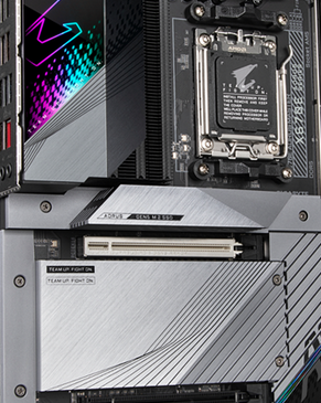

Sziasztok! Vettem egy gigabyte alaplapot, aminek 4 m2 foglalata van. Ezek a processzor és a videokártya között, illetve a videokártya alatt helyezkednek el.
Ahogy a mellékelt kép is mutatja, az alaplapon a fém lemezeket le kell csavarozni és alatta helyezkednek el az m2 csatlakozók. Ezek a fém lemezek tehát hő elvezetőként is szolgálnak (még paszta is van rajtuk, tehát elő vannak készítve), de az is lehet, hogy hő rávezetőként, mert lehetséges, hogy az alaplap legmelegebb részén tanyáznak.
Mindenesetre a kérdésem az, hogy mivel járok jobban, ha ezeket a lemezeket eltávolítva az ssd saját hűtőbordáját használom, vagy ha hűtőborda nélküli ssd-t rakok be és az alaplap saját megoldását használom.
Ez egy X670E aorus master alaplap a pontosság kedvéért.
Előre is köszi a választ! -

Én a bordát semmiképpen sem dobnám ki. Jó, azért dolgozni kellene vele, de mielőtt tényleg kukázod, azért csak tegyél vele egy-két próbát. Azt a csavar maradékot ki lehet műteni.Ha a gyártás oldaláról nézem, akkor ez egy standard csavar és egy standard anya. Valahogyan össze "gyógyítva". Én menetrögzítő ragasztóra gondolok. Csavarhúzót bele a fejbe és fogóval rámész az anyára. Szerintem engedni fog. Ha nem, akkor max letörik a fej alatt is, de ugye az meg jó, mert akkor már ki is jött a helyéből.
Vagy egy laposfejű csavarhúzóval akár még ki is lehet pattintani a helyéből.
Gondolj arra, hogy valahogy csak berakták a helyére. Akkor pedig ki is lehet szedni.
A bordában sok kárt nem okozol, max megkarcolódik és nem lesz olyan szép, mint most. -
Glaz-dozfhut
Akkor a hossza. Ahogy nézzük. Ha lenne egy hegyesebb végű kombinált fogód, azzal rá lehet fogni. És a megszokott irányba van a menet. De talán egy közönséges kombinált fogó is odafér. Az kivehetőre van kitaláva, azért vannak a számozások. A gyári hűtőborda pedig hasznos lenne.
TIT
vanRobert
#7918
Nem tudom fix-e,de annak tűnik,sajna szinte semmi,pont a feje tört le egyenesen,1 mm talán kilóg amibe a körmöm beleakad de az nem stabil,csipeszre gondoltam én is csak az is fém és csúszik,ezért lehet,hogy bele se kapna,ragasztózni meg nem merek+forrasztani se.
Yt-on egy srác körömmel piszkálja,de nekem meg se nyekken.
Az anya van a másik oldalon,mert a csavar tört bele,ami az anyához volt rögzítve,mert olyan hülyén csinálták,hogy egybe van az egész,szóval a fém kivágásba van a csavar közepe,aztán felül a fej,alul meg az anya.
Csak így a bordát dobhatom ki mert nem lehet használni.Glaz-dozfhut: Az jó lenne és akkor logikus,sose próbáltam még m,2 ssd-t mert viszolyogtam tőle a hőfok miatt.
A 80 és 60 az nem a hossza? Mert annak ott vannak a lukak,van egy másik távtartó a dobozban,csak nem emlékszem,hogy pont ilyen lenne-e.
ssd magasság az ne m2-3 mm? -
Glaz-dozfhut
Márpedig mobilisnak kéne lennie a még benne maradó csavarnak. Mert azzal állítod az ssd mérete szerint. Vagyis a magassága; akár 80, de 60 magas m2 ssd-t is fogad. Távtaróként funkcionál. Ha van másik foglalat a lapon, annak elméletben ugyanilyen magasságú csavarnak kéne lenne; most nem kerestem rá.
vanRobert
Az a csonk az tutira fixen van a lapon? A csavarból mennyi lóghat ki? Van legalább 1 milli? Próbálkozz szemöldökcsipesszel. Ha meg tudod fogni, akkor egészen minimálisakat mozgatva próbálkozz. Ha megindul, akkor nyert ügyed van.
A hűtőbordán lévő anyát meg ne próbáld leoperálni. Annak ott a helye. A másik oldalán a csavar még benne van vagy azt már kiszedted? -
TIT
Glaz-dozfhut
#7916
Azért csavar a csavarban mert beletört
A közepén látszik,hogy bele van törve,ott egy luknak kéne lennie.
Ez gyárilag bevan csavarva,letört a feje,külön is van egy csavar igen zacsiba,az az alsóhoz.
Jó lenne ha ki lehetne csavarni,próbáltam kézzel balra,de meg se mozdult,fogóval meg nem mertem nekiesni.
Elvileg dobhatom ki a hűtőt is mert ezt a csavart nem gyógyítom le,esetleg levágni.
[kép] -

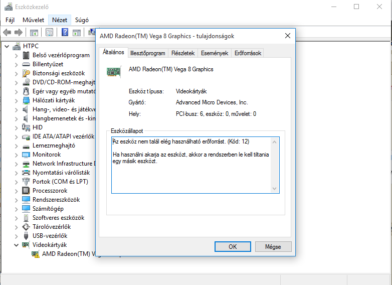

bnorci71
vettem egy B450M DS3H deszkát
4x4GbRam, 2HDD 1SSD 1ODD 1Pci Wifi kártya és ennyi a kombó
Ezt a hibát, hogy lehet megszüntetni? Amíg sima vga addig nincs gond de ha felrakom a driverét jön a hiba.
Próbáltam a Pci eszközök eltávolítását eszközkezelőbe nem oldotta meg. Kivettem a wifi kártyát az sem.
