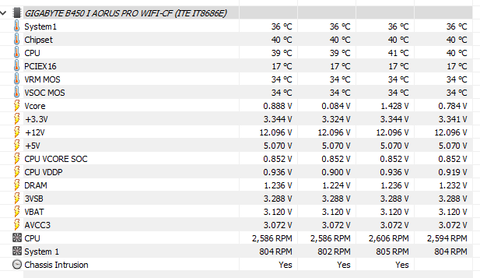

Hwinfo se mutatja teljesen jól ezek szerint ?

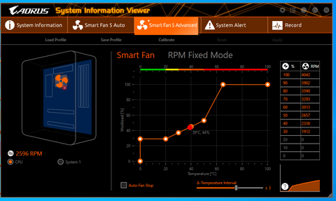

Gyártó szerint venti max 1800+300 RPM, nem is tudna ennyivel forogni.Annyira nem zavaró, de valami biztos okozza.
Játék alatt, /amennyire az 5700G engedi/ jók a hőmérsékletek és nem hangos, csak ezek az RPM értékek a teljesen falsok. -

Fura, nekem is ilyen lapom volt, wifi nélkül és AER ventikkel, mindig felismerte a helyes max RPM-et. De még a nem PWM-es Arctic ventiket is tök jól bekalibrálta.
Elvileg a Giga header-k mindent visznek, de akkor próbáld meg a pumpát CPU_fanra vagy a SYS_FAN3_Pump-ra tenni, ha elér oda.

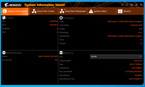

Sziasztok !
B450 I AORUS PRO WIFI alaplaphoz felraktam az Appcenter és System information viewer programot, hogy ránézzek a venti vezérlésre.
Az alábbiakat tapasztalom:
1. Processzort fel sem ismeri rendesen ez a program, pedig az 5gen Ryzenhez való bios fent van.
2. Processzor ventilátor fordulatszámát is teljesen rosszul ismeri fel (BIOS-ban is ezeket a hatalmas rpm értékeket írja).Hogy lehetne ezt helyrehozni szerintetek ?
CPU venti ezt tudná amúgy, ez egy NXT H1 All in one vízhűtője, System 1-re a pumpa van kötve.
