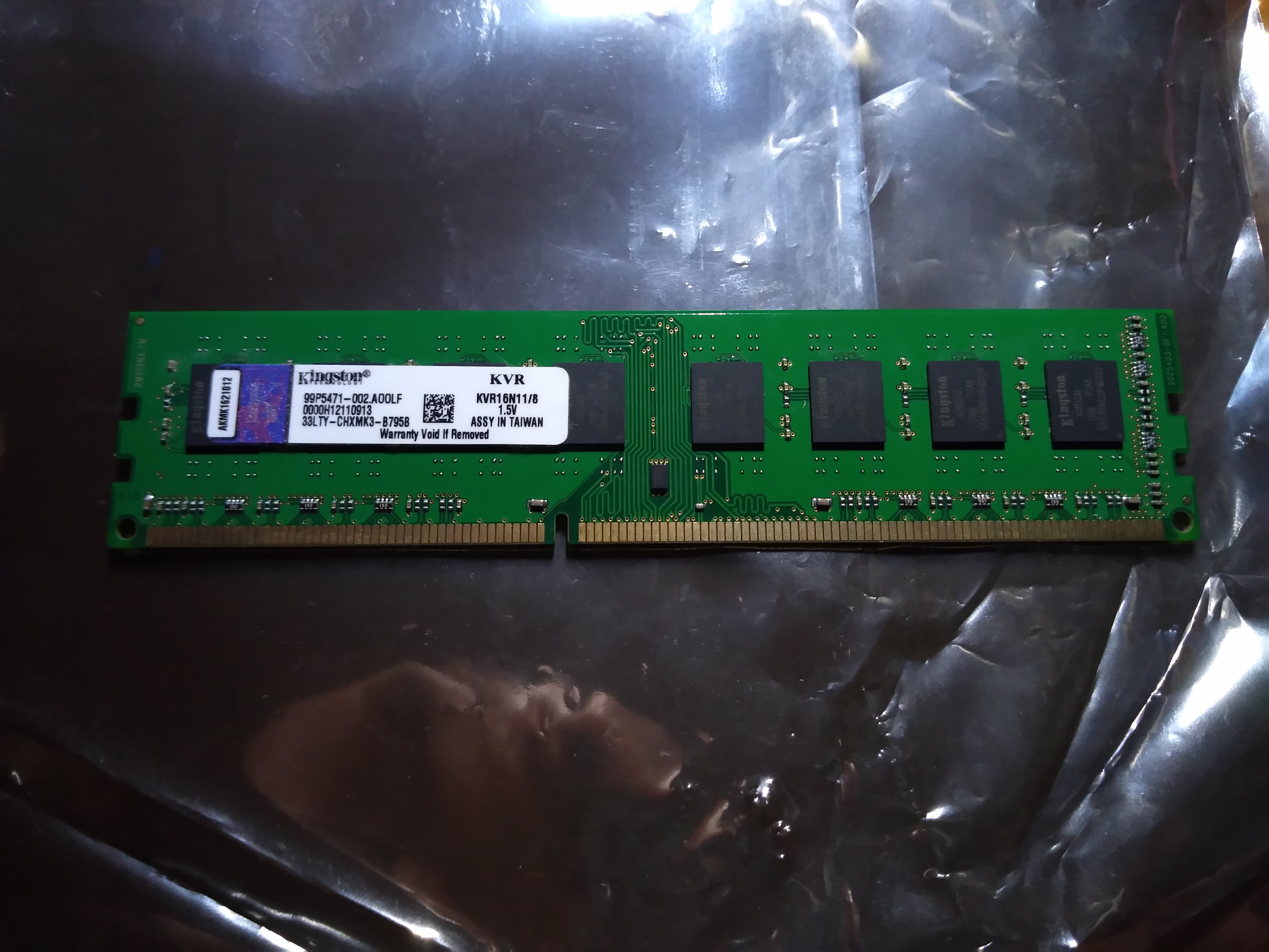

istyukiraly
Dauerstage #6775 üzenetére
Azért cseréltem 1866-osra mert csak ez volt.
Mondta az eladó, hogy próbáljam ki és ha nem jó akkor csütörtökön mennyek vissza és ad 2db 4 gigásat. -

istyukiraly
Dauerstage #6764 üzenetére
Ezt nem tudtam de így már értem.
Minden estre holnap meglátjuk ram csere után. -

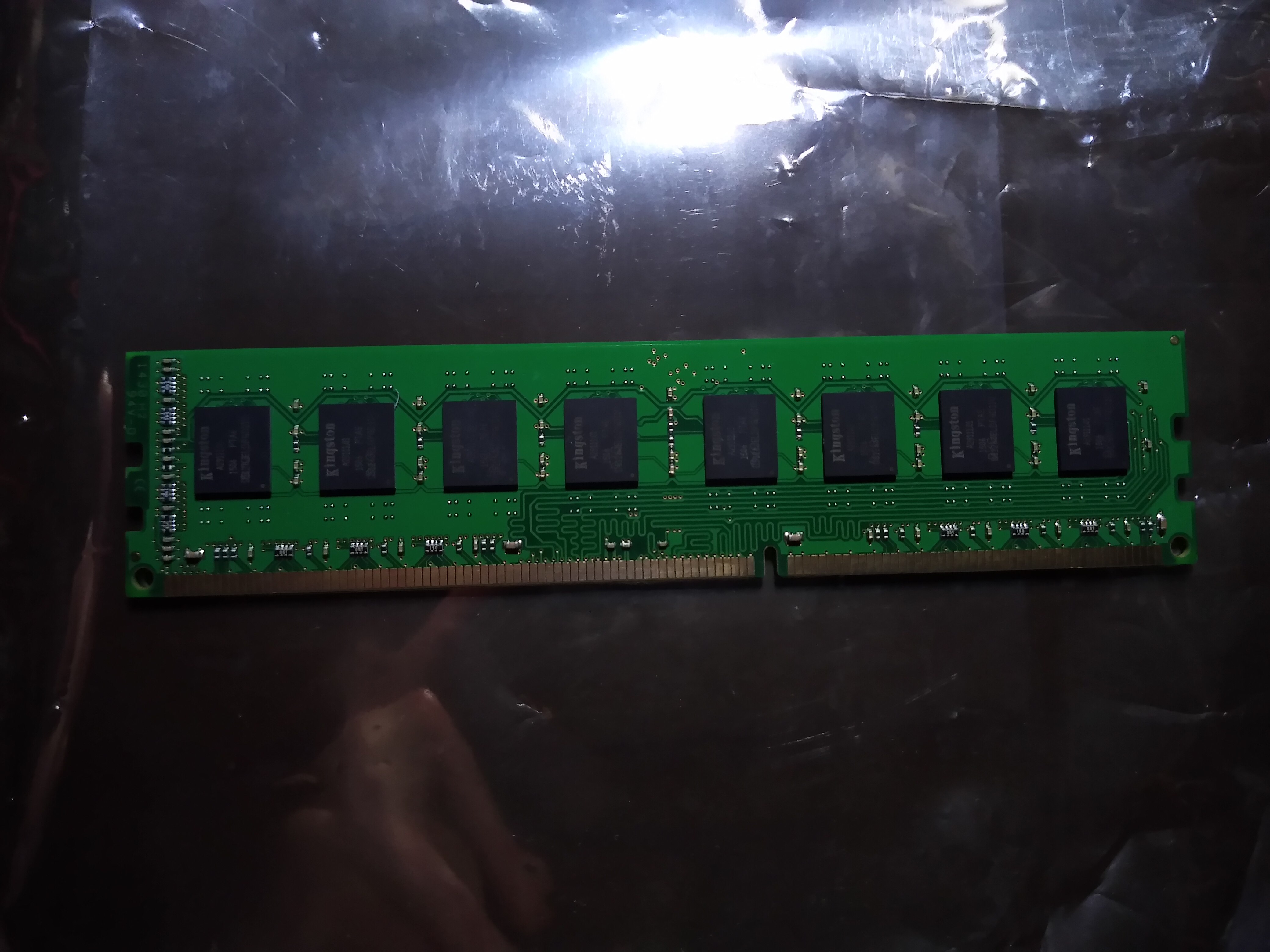

istyukiraly
Dauerstage #6762 üzenetére
Holnap bemegyek a boltba ahol vásároltam a ram-ot. Beviszem kompletten a lapot is.
Én is erre tippeltem, hogy a ram frekije nem megfelelő.
No de ilyenkor (tehát ha nagyobb frekvenciájú ram-ot teszek bele) kisebb frekvencián el kellene indulnia, nem? -
istyukiraly
Dauerstage #6760 üzenetére
Nos erről lenne szó--> https://z-shop.hu/GIGABYTE-G41MT-S2-s775-alaplap-minden-processzorra#page_artdet_tabs <-- most hívtam fel a webshopost, azt mondta, hogy e-s procikkal mennie kell. Esetleg a ram nem megfelelő.
