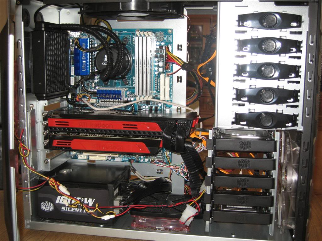

Engem is meglepett a dolog,mert Furmak alatt sem megy 86 fok fölé,az 5970.Az 5850 mivel legalul van,és kapja a friss levegőt,az csak 63 fok környékén van.
Az NV kártya,Ati szendvicsben van,de az csak akkor dolgozik ha Physx-es utasítás van.Az kb.55-60 fok.
