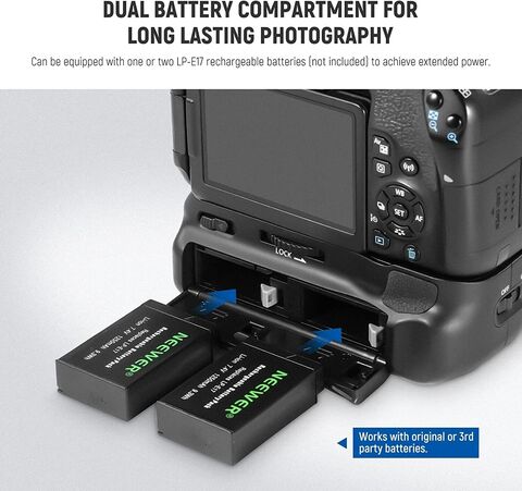

A Canon EOS 850D elemtartóját hogyan lehet sérülés mentesen leszedni,kivenni?
Megjött a markolat de amíg ott az elemfedél addig nem lehet rátenni a markolatot.
u.i.:
A gép váz alját kellene ehhez szétszedni. Ez meg gari vesztő dolog. -

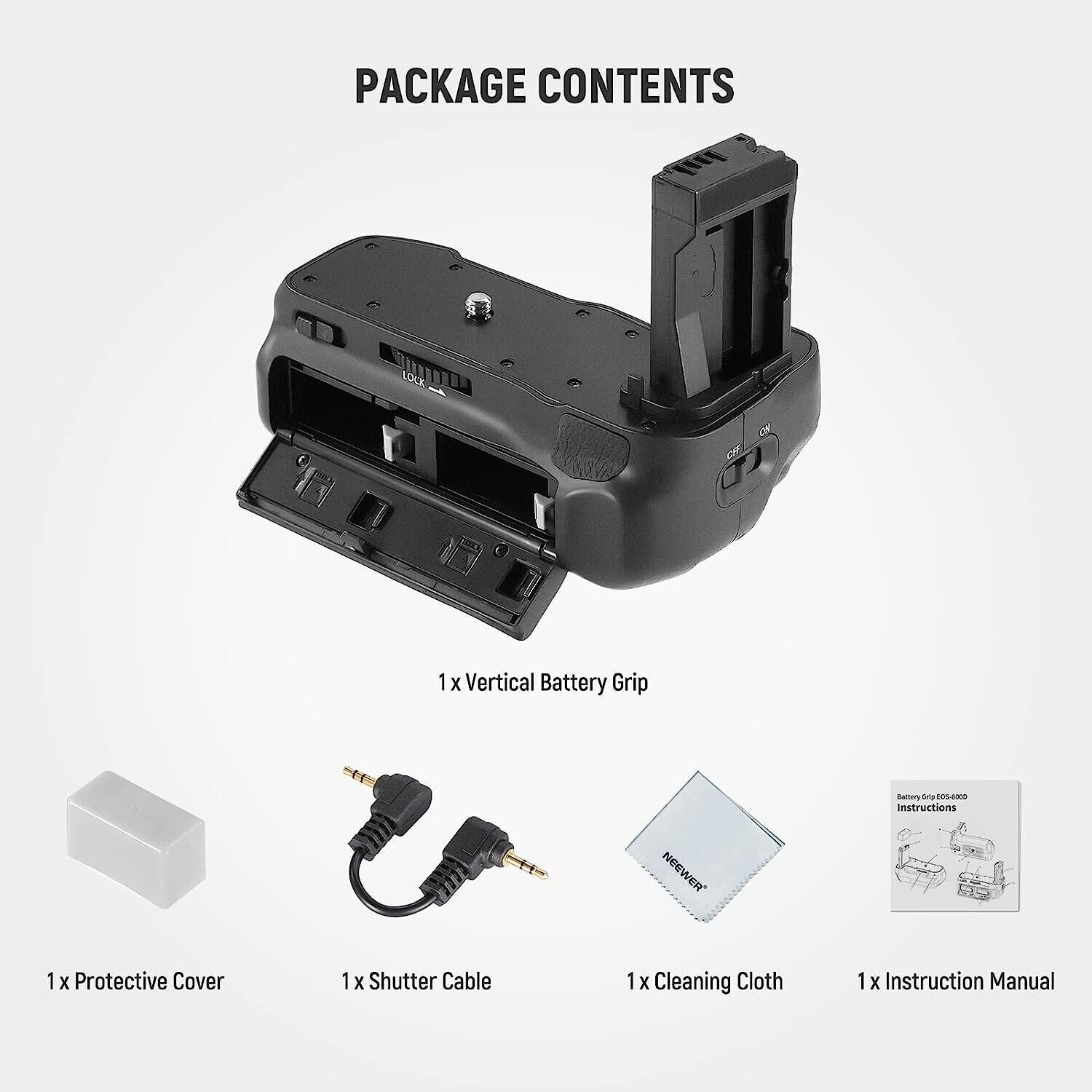

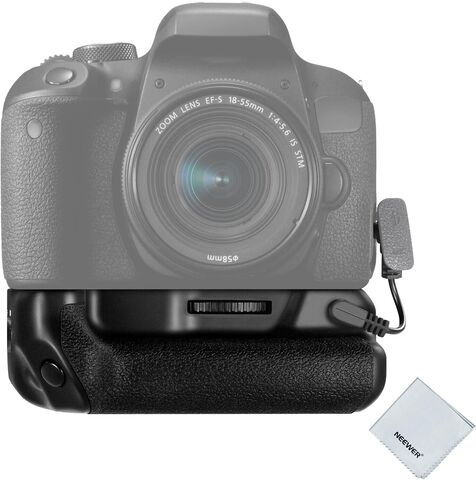

Hivatalosan a Canon EOS 850D-re nincs Battery Grip.
Kár mert az egyel nagyobb típusra a 90D-re arra kijött a gyári markolat.
Ellenben itt a Canon EOS 800D/850D-re utángyártottként van ilyen.
Leki78
A Vello-n erre a markolatra azt írja hogy "Discontinued".
Leki78
A gyártói oldalon én nem találom.
jeni
Leki78
#42352
a gyártói oldalról rendeld meg.

Keresnék portrémarkolatot/akkutartót a Canon EOS 200D géphez. Kettőt találtam is. A típusuk a következő: 1.Vello BG-C17 2. BG-1Y. Ezeket YouTube-on láttam, viszont egy boltban sincsenek. Tudnátok segíteni? Esetleg más markolat? Köszönöm szépen előre is!
