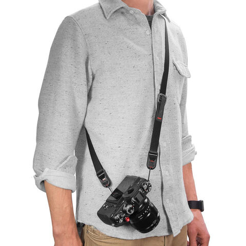

Hosszú pánt (sling) kell és nem a nyakadba teszed a gépet hanem a válladon átvetve:
Így volt 8 órát rajtam FF váz + 24-105 + 580 vaku, nem volt para a súlya egyáltalán.
Nyakban ugyanezt a szettet max. 5 percig hordanám szívesen
ui: próbáltam 2 féle kínai slinget is, szemétre való hulladék volt mindkettő. Amire rá mertem bízni a gépem az a Peak Design Leash -

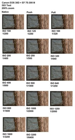

Chosen #40789 üzenetére
Legvalószínűbb, hogy a 30D-ddel van valami
A 75-300 meg annyira homály képű APS-C-s gépekkel a neten talált képek alapján (ami nem csoda, hiszen egy 1999-es belépő obi), hogy tök mindegy, hogy jó-e a fókusz, de azon se csodálkoznék, ha az obival is lenne a tetejében valami. 50mm STM még újabb gépeken is jobban téveszt, mint több Canon obi, de közel sem annyira, mint amennyire írod és lehet vele fotózni rendesen.

Eljutottam addig, hogy összerakjam az új tesztet:
Teljes kép: [kép]
Nem tudom ki hogy van vele, de a Pull ISO-k egy picit tényleg jobbnak néznek ki, mint a Push ISO-k. Mintha a színzajban rosszabb lenne a Push.
Nekem a legjobbnak ezek tűnnek: 160, 200, 320, 400 (+640). Felette már mindegy igazából, az összes többi nagyon zajosodik ezen a gépen.
A 100-at nem vettem bele a listába, mert érdekes módon kevesebb a részlet, mint 160-on.
