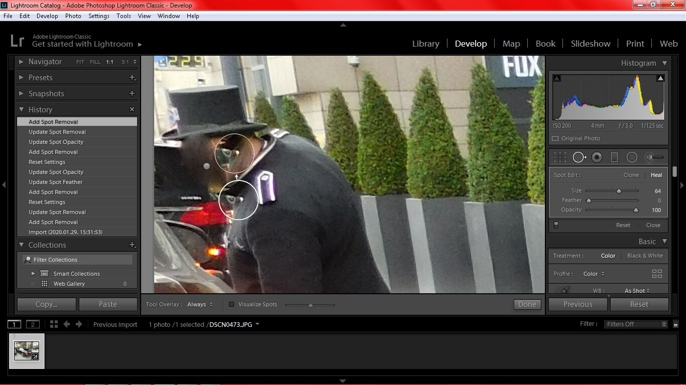

Nálam a GTX1060 6GB számol a "spot removal tool" használatánál.

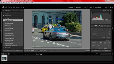

Lenti képen megjelölt toolom nem mutatja a pöttyöt, se a hatás határvonalakat. Minden más igen. Ez valami beállítás, amit sikerült véletlen bekapcsolni valahol, mondjuk egy véletlen LR-ba begépeléssel (ami sajna előszokott fodulni), vagy bug? A többi toolom jó., -

Mert ott is számít, hiszen röptében számolja a módosításokat: pl. a "spot removal tool"-t is.
