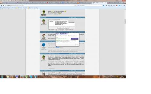

Szeretném kérni a segítségeteket. Lehet, hogy nem a legjobb helyre írok, de végül is Firefoxban jelentkezett a problémám..
Tegnap nejem kérésére letöltöttem egy kis átalakító progit ami wmw-ből avit csinál...
Gyorsan akartam siettem ami az első volt telepítős csoda volt már kezdtem félni de haladjunk....
Amikor kérdés nélkül mást is felrakott amit kértem kezdtem begurulni.. Átkonvertáltam amit kell és letöröltem mindent amit felrakott. Gondoltam én... A Firefox-om elkezdett bolondozni. minden oldalt teletett likekkel random, ami ugyanoda mutat. kis ablakok jelentek meg fent és lent.....
Újratettem a Firefoxot, nem segített... Leszedtem egy adware írtót ami talált dolgokat, rövid időre elmúlt de most újra van....Kezd felhúzni a dolog mit nyaltam össze, és mit tudnék ellene tenni...
Minden segítséget előre is köszönök
