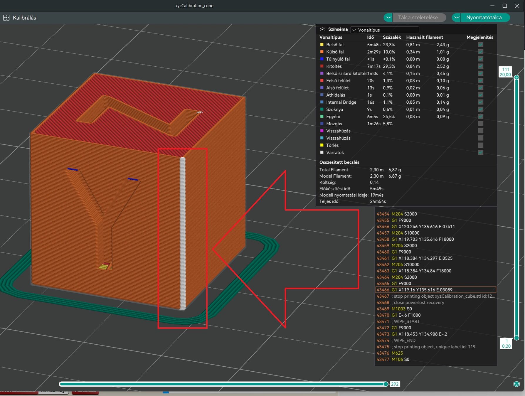

Joshi
TomMusic #47347 üzenetére
Egyébként ilyen "szabályosan" elhelyezkedő dudorok lehetnek a varrattól is, ha az véletlenszerűre van állítva. Állítsd olyan helyre (pl sarok) ahol nem fog látszani. Az OrcaSlicerben van már egy olyan opció, hogy elsimítja a varratot. Próbáld ki.
Példa a varrat beállítására. Az első a véletlenszerű, a második pedig a hátul. Utóbbinál célszerű úgy forgatni a modellt, hogy a sarka hátul legyen, akkor biztosan a saroknál lesz a varrat.

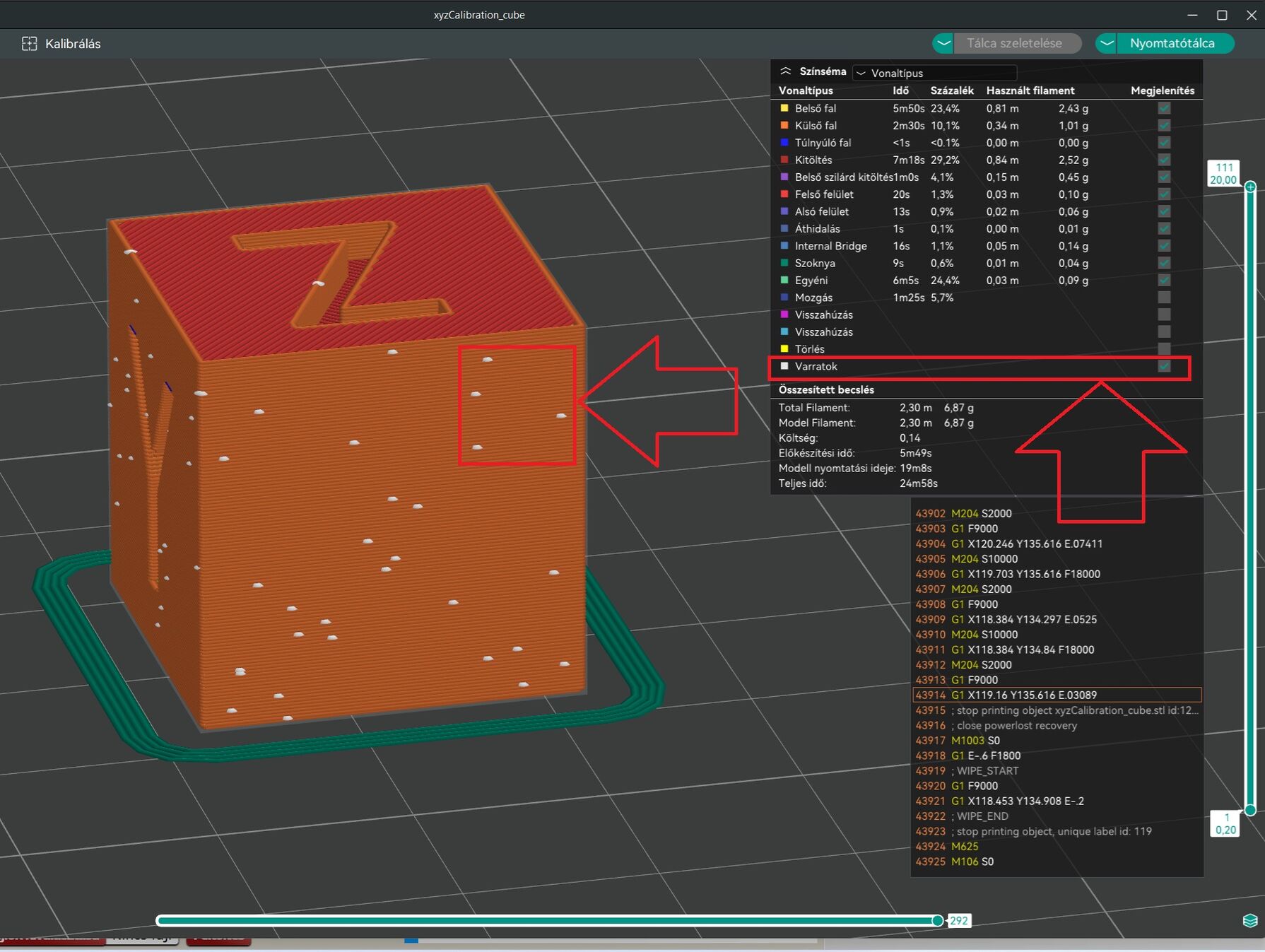

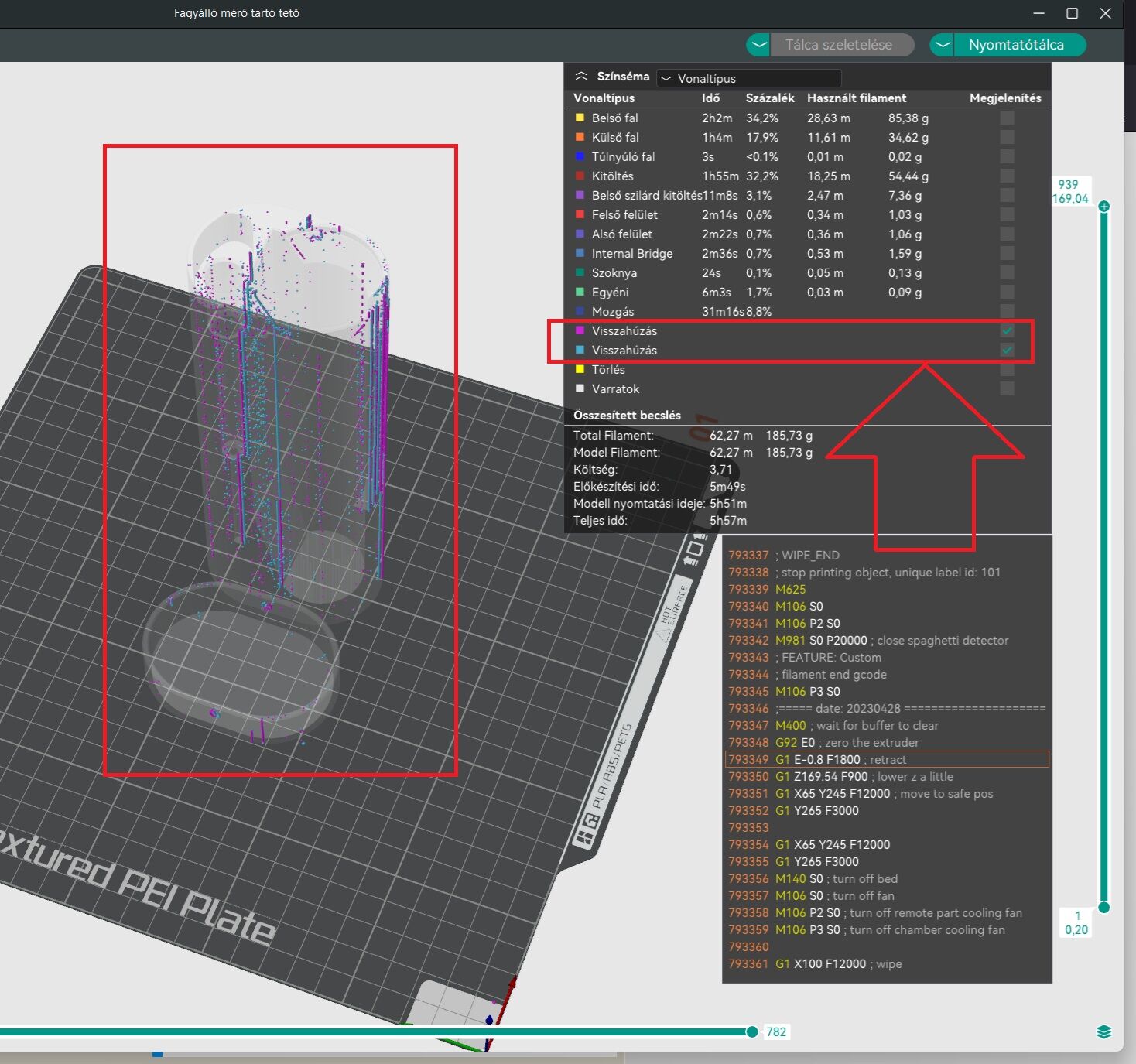

Joshi
TomMusic #47335 üzenetére
A szeletelő progiban amikor leszeletelted a modellt, akkor az ábrán nézd meg, hogy a retract pontok hol helyezkednek el a tárgyon. Ha kb ott ahol a kész modellen is vannak ezek a dudorok, akkor az lesz a gond. Egyébként én nem a hibás nyomtatásról beszéltem amikor a szárításról volt szó, hanem kimondottan a hibátlan nyomatról. A te kész modelled egyértelműen nem jó (valamiért).
Erre gondolok. Itt próbálgasd kipipálni azokat a dolgokat, ami esetleg hasonlít a végleges modellen (mármint a hiba):
