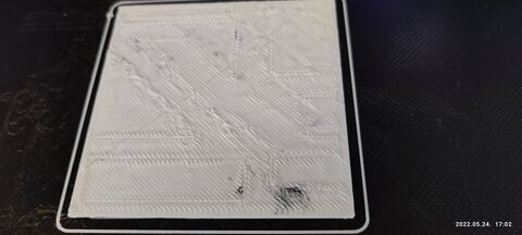

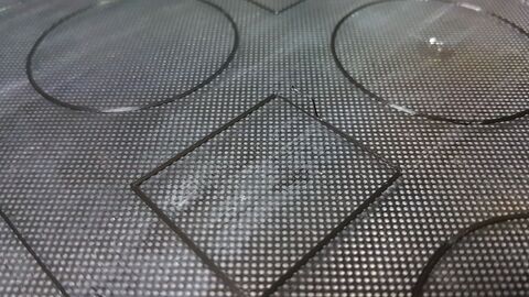

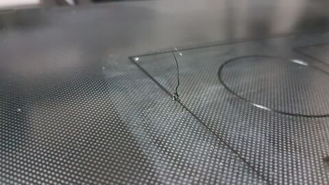

Azt legyetek szívesek elárulni, hogy a képeken látható felálló szálat mi okozza?
A kis négyzetnél éppen elkezdte a négyzetet nyomtatni.
A szélénél pedig megállítottam a nyomtatást, de odatolt még egy ilyet, plusz a "kiadási pontig" húzott még egy vékony szálat és ott még tolt ki némi anyagot, csak ezt eltávolítottam. -

válasz JulianSinulf #35300 üzenetére
Egy kicsit most elgondolkodtam. Tulajdonképpen milyen 400x400x400-as nyomtatód van, amiben 22 db csavar rögzíti a bedet a tartószerkezethez fix műanyag alátéttekkel? Azt hittem, hogy ANYCUBIC Mega Zero 2.0-d van, korábban azt írtad. Azzal mi lett?
Azóta vettél másikat?
Nekem a legnagyobb nyomtatóm 300x300x350-es, de azon is csak 4 asztalszintező csavar van és pontosan lehet szintezni.
Csináltál first layer tesztet szintezés után? Az minimum mind a 4 sarokba és középre is nyomtat egy egy layer-es négyzetet, és látod, hol van közel vagy távol a fúvóka, meg letapad-e mindenhol rendesen. Én nem a készítendő tárggyal tesztelném, mert az csak anyagpocsékolás.
Neked a nagy asztalhoz pl: [link]Szóval azzal a nyomtatóval valami nagyon nem kerek. Minden merőleges benne egymásra és egyforma hosszúak az oldalak tartói? Hány Z meghajtás van? 1-2-3? A Z mozgatás egyenletes minden ponton? Stb.
Ez már valamilyen mechanikai hiba lehet.[ Szerkesztve ]

válasz fabula #35304 üzenetére
Creality CR-6 Max, ami ilyen nagy. Az Anycubic is megvan, csak üzemen kívül. Alkatrészcserét igényel és némi módosítást. Meghalt a tárgyhűtő venti és a mágneses szőnyegre nem tapad le az anyag. A ventit cserélni kell, a szőnyeg helyett meg talán jobb lenne egy üveg, de akkor odébb kell helyezni a Z tengely végállás kapcsolót. Nem sokat bírt a szőnyeg.
Párszor már csináltam first layer tesztet. Érdekes mód mindig letapadt. A szintezés viszont igazán azóta jó, mióta feltettem a community firmware-t. Csináltam flow tesztet, az is letapadt. És megcsináltam a hőmérséklet tesztet is. Az is letapadt. És ilyen durva hiba, mint a képen, egyik tesztnél sem jelentkezett.
A Superslicer beépített kalibrációs mintáit használtam. És a készítendő tárgyat is már azzal szeleteltem.
Többször is elindítottam a tárgy nyomtatását a tapadás miatt. Hiába a friss asztalszintezés, ami minden esetben más értékeket ad minimális eltéréssel, akkor tapad le, ha a Z-Offsetet nem 0.2-n hagyom, hanem csökkentem. A képeknél éppen 0.18 volt. A tegnapi esetnél pedig 0.15. Az alsó 2/3 lett jó, bár érdekes mód a szélét ki tudta nyomtatni jól, csak a kitöltés felső 1/3-án nem lett anyag az első rétegnél.
Azért sikerült már jót is nyomtatnom vele 20x20 cm-es alapon. De nem voltak benne ilyen minták, így a fejet csak ritkán kellett emelgetnie. De ebből is ment már kukába pár. Illetve oszlopokkal próbálkoztam, de a teteje nagyon beremegett és nem lett jó. Itt áttervezem az oszlop szélességét, hogy stabilabb legyen.A Z mozgatás két motoros, a tetején szíjjal összekötve. Extra stabilizálókkal az oszlopokon. Az X tengely egy motoros, de két tengelyes, két szíjjal. A szíjak feszítése sajnos manuális, külön-külön. Az Y tengely egy motoros, szíjas.
A Z mozgatás egyenletességét hogy tudom ellenőrizni?
Rosszul raktam volna össze a nyomtatót? -

válasz JulianSinulf #35305 üzenetére
Hát ez egy szörnyeteg ! Ekkora méretben én már nem vennék ilyen elven működő cartesian rendszerű nyomtatót előre-hátra mozgó hatalmas súlyú Y asztallal. A 300x300x300-tól szerintem a stabilitás érdekében már kockát kell venni vagy építeni lehetőleg core xy és dual Z meghajtással. Ennyiből már majdnem kijött volna egy Voron Trident, vagy 2.4 is, amik tényleg tudnak autoszintezni rendesen és gyorsan is nyomtatnak.
ANYCUBIC Mega Zero 2.0-t miért nem hozod rendbe? Tárgyhűtő venti csere nem nagy dolog, olcsó is, az asztal meg lehet egy sima tükör vagy üveglap és a Z végálláskapcsoló áthelyezése sem nagy ügy, akár még állíthatóra is megcsinálhatod, azzal legalább tudnál nyomtatni, ha csak ennyi a baja. -
JulianSinulf
válasz fabula #35310 üzenetére
Igazad van, ez egy szörnyeteg. Mikor vettem, tudtam, hogy nagy lesz, de csak kicsomagolás után szembesültem azzal, hogy mekkora is.
Vásárlás előtt néztem róla pár videót. Azokban meg is voltak elégedve vele. Szóval valahogy biztos lehet vele jól nyomtatni, csak nekem nem megy.
Sajnos konkrét beállításokról infót nem találok sehol. Ezt úgy védi mindenki, mintha az állam 50 évre titkosította volna. Egy-két beállítás pedig nagyon érzésre megy.
Ahogy én csinálom: Nyomtatás előtt isopropanolos konyhai törlőpapírral letörlöm a felületet, ahova a tárgy fog menni. Majd lefújom wellaflex 5-ös erősségű hajlakkal. Ezt a műveletet minden nyomtatás előtt megteszem. Jól teszem?
(Az első nagy felületű sikeres nyomtatásnál nem hajlakkot használtam, hanem az üveget bekentem uhu ragasztóstift-tel. Ez viszont nyomot hagyott a tárgy alján is. A kisebb tárgyaknál már csak hajlakkot használtam és letapadtak.)
Ezt követően elindítom a nyomtatást. Az asztal 60 fokos minden nyomtatásnál. Ahogy melegszik a dűzni, úgy elkezd némi anyag kicsorogni ez kb. 145-155 foknál történik. Ezt egy forrasztáshoz használatos ESD fém csipesszel leszedem róla. Már csak azért is, mert a Z tengely 0 pontját a nyomásérzékelő szenzorral állítja be. Vagyis az asztal közepére leteszi a fejet. Mivel a dűzni kimeneti nyílásában olvadt anyag van, így egy kevés ott marad az asztalon, illetve felemelésnél húz egy hálót is. Úgy 1 cm-re emeli meg a fejet és ott vár egy kicsit. Ilyenkor gyors leszedem ezt is, mert következő lépésnél az XY tengelyeket 0-ra viszi és a hálót simán keresztülhúzza az asztal negyedén. Utána emel még a fejen, elkezdi felfűteni a dűznit üzemi hőfokra és kitol vagy 5 cm anyagot még. Ezt is le szoktam szedni. Egyrészt, mert a venti oldalra fújja, másrészt, mert szeret felkunkorodni és ráolvadni a dűznire. (Jól csinálom?) Bár mikor az asztalhoz teszi a fejet, akkor is marad egy kis kilógó szál, amit már nem tudok leszedni. Az asztal szélén húz egy csíkot felfele (x-tengely) (de nem ott kezdődik a csík, ahol a dűzni megáll z-tengelyen, 0,2 mm-en, hanem kicsit odébb - remélem érthető. Leviszi a dűznit 0,2 mm-re, majd ott elindul x-tengely mentén, de anyag nem jön azonnal), ilyenkor jó esetben otthagyja ami a dűznin maradt. Majd visszafele is húz egy csíkot, ilyenkor meg gyakran összeszedi, hacsak nem hajtom félre. Ezt követően viszi a szoknyához, aminél szintén nem minden esetben ott kezdődik a csík, ahol kellene, így gyakran nincs meg a teljes szoknya kerülete. És ahol elkezdte, általában otthagy egy kis fölös anyagot.
Kis tárgyaknál a hiba nem igazán jön elő, mert keveset mozgatja nagy távon, nyomtatás nélkül a fejet. Nagy tárgyaknál a szeletelő meg nem úgy szeleteli, hogy a lehető legkevesebbet legyen a levegőben a fej.
Lehet, hogy meg kellene néznem, hogy az extruder mit csinál a szállal? Ezzel eddig nem foglalkoztam, örültem, hogy sikerült áttolnom rajta. A Mega Zero-nál a befűzés nem volt ilyen nehéz.
De ez is nagyon érzésre menő feladat. Mármint a feszítés beállítása.
A Mega Zero rendbehozatala is tervben van, de nem egyszerű hozzá alkatrészt találni. A múltkor találtam Ender-hez való ventit, ami paramétereiben megfelelt volna a Mega-hoz, de már nem tudom, hogy melyik Ender-hez volt és melyik oldalon. Emellett helyem sem nagyon van még egy ilyen kicsi nyomtatónak sem. Ahhoz ezt a nagyot el kéne raknom. De ennyi pénzt nem szívesen hagynék állni, esetleg elveszni. Főleg, hogy mikor kiszemeltem, akkor a barátnőm azt mondta, hogy megveszi névnapomra. Szóval még ajándék is. Így elherdálni nem akarom, a visszaküldési időről meg lekéstem. Végső esetben fel kell vennem a kapcsolatot a Creality-vel, de ezt leírni nekik angolul - remélhetőleg a google fordítót megértik majd.
Minden ötletet, javaslatot, ami a probléma megoldását segíti, hálásan fogadok. -

fabula
válasz JulianSinulf #35311 üzenetére
Először is az Isoprpil alkoholos törlés jó dolog, az rendben van, én is ezt használom zsírtalanításra. Én a hajlakkot nem szeretem, mivel mindenhová megy a permetből, nem csak az asztalra. Lila Nebuló ragasztót szoktam használni PETG alá üvegre, mivel az úgy letapad, hogy kitörhet az üvegből darabokat, de a ragasztóval könnyen leváklasztható, amikor kihűlt a bed. A lila Nebuló azért jó, mert nedvesen látszik, hogy hol van. Amikor PLA-t vagy ABS-t nyomtatok, akkor nem kell semmi, mindkettő letapad az asztalra minden trükk nélkül, üvegre és más felületre is, ha a szintezés jó. Ezek könnyen le is jönnek a hideg asztalról.
Az anyag természetesen kicsit mindig csorog a meleg fúvókából, mivel amikor betölti az extruder a szálat, akkor egy kis túnyomás keletkezik és a meleg műanyagot a gravitáció is vonzza lefelé. Ezt én is csipesszel le szoktam szedni, mielőtt elindulna a nyomtatás.
Az rendben van, hogy a tálca szélére húz két csíkot egymás mellé, ez a tisztítás és a nyomás beállítása a fúvókában egyenletesre. A szoknya elején kihagyhat egy keveset, mivel a tisztítócsík után az extruder visszahúz valamennyi anyagot, hogy lehetőleg ne csorogjon, majd a szoknyát rajzplva - én 2-re szoktam beállítani - szépen beáll a nyomás és amikor elkezdi a nyomtatást, akkor már folyamatosan jön az anyag.
Azt, hogy a fej a felmelegedés alatt hol várakozzon, be lehet állítani a start G-code-ban a szeletelőben, hogy ne középre csorgasson anyagot, míg vár az igen nagy asztal felmelegedésére, mivel a hotend sokkal hamarabb felmelegszik, mint az asztal, ezért van ideje csorogni az anyagnak belőle.
Az extruder lépésszámát, hogy pl. 10 cm-et beállítva pont annyit toljon, célszerű beállítani, hogy megfelelő mennyiségű anyagot nyomjon. Be kell hangolni az X, Y és Z lépésszámokat is, hogy pont mérethelyesen nyomtasson minden irányban. Ha ezeket már megtetted, akkor nem kell.
Az extruder szorosságát úgy állítsd be, hogy ne rágja a filament szálat, de rendesen megfogja, nem ördöngősség. Ha a szálon - amikor kihúzod az extruderből nyomtatás után - kis halvány fognyomok látszanak, de azok nem mélye és az extruder nincs tele anyagtörmelékkel, akkor biztos jól állítottad be a fogaskerekek szorosságát.
Ha az első réteg nyomtatásánál kattog az extruder, akkor vagy nem elég szoros az extruder, vagy nem elég meleg a hotend az adott anyaghoz és nem olvad meg rendesen - ez hőtoronnyal megállapítható-, vagy a fúvóka túl közel van az asztalhoz és nem tudja az anyagot kinyomni a kisebb résen és erőködik (ez látszik az első rétegen, mivel szétkeni az anyagot az asztalon, ez szintezési probléma).
Sajnos ehhez a nyomtatóhoz nem tudok konkrét tanáccsal szolgálni, mivel ilyenem nem volt, csak elméleti síkon próbálok segíteni.A Mega Zero 2.0-hoz az alábbi csapágyas vetilátort tudom javasolni tárgyhűtőnek, nem olcsó ellenben dual golyóscsapágyas, jó minőségű és tartós. A kínaiak 2 db-os csomagban árulják, ezt használják a Voronok-hoz is. [link]

JulianSinulf
válasz fabula #35313 üzenetére
Köszi a sok hasznos infót!
Az UHU ragasztó is olyan, mint a nebuló, csak fehér színben. Ránézésre.
A hajlakkot én sem szeretem annyira, de erre letapad biztosan. A szobában van egy Hepa filteres ventilátor, ami ilyenkor menni is szokott. Természetesen nem a nyomtatóra fúj, hanem az erkély ajtó felé, ami nyitva is van.
A szintezésnél arra gondoltam, hogy veszek hozzá pontosabb távtartókat és remélem, hogy így sokkal kisebb lesz az eltérés a pontok között. (Ilyen kis méretben akár nyomtathatnék is. Képet kapnék a pontosságról.) Táblázatba szedtem a mért értékeket és ez alapján a legmagasabb és legmélyebb pont között 0,6 az eltérés. Szerintem ez nagyon sok még akkor is, ha a szoftvernek kompenzálnia kellene. Ráadásul az eloszlás nem egyenletes, amit nem is értek. Van olyan két egymás melletti pont, ahol 0,4 az eltérés.
Az extrudert megnézem mindenképp. A tengelyek lépései jónak tűnnek. Amit eddig sikerült kinyomtatnom, azok mérethelyesek voltak minden irányban.
Kattogást nem hallok. De a szálba lehet, hogy nagyon belemar.Köszi a ventilátor linket!
Németországi boltot nem tudsz rá esetleg?
A Mega Zero 2.0-nak van még egy nagy baja. Baromi hangos. Csukott ajtónál is hallani, hogy dolgozik. Elvileg a motorvezérlők cseréjével megoldható. Van konkrét típus rá?
Ha ez is ali-ról jönne és Kínából, akkor együtt rendelném meg a ventivel.
Az elektronikai részt én még nem szedtem szét. Videóban láttam, hogy valaki így orvosolta a nyomtatója hangosságát. -
