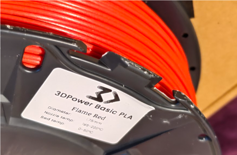

Van tapasztalatom a 3D Power PLA-val, de egyre rosszabb.
Maga az anyag nem rossz, de a tekercselése pocsék: középen a filament jobban kinyúlik, mint maga a spool. Így nem tudom betenni az AMS-be, előtte el kell használnom belőle 100-150g-t.A december közepi rendelésemnél még kellemetlenebb meglepetés ért: "újítottak" a spool design-on (itt már elhasználtam vagy 200g-ot.):
Így már tuti nem tudom betenni az AMS-be, és mivel a perem 202mm-es, igazából a karton tekercsekhez használt adapter sem megoldás.
Marad az áttekercselő kinyomtatása, ami még eltart egy ideig.
Szóval, ha szereted a kihívásokat, vedd bátran; ha nincs annyi kidobható időd, egyelőre kerüld el.
