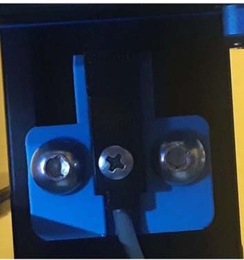

Janos46
AiRLAC #35040 üzenetére
Köszi. Azért kérdezem, mert egy 3 mm-es tükröt raktam a bed-re, és nem szeretném a rugókat sokáig nagyon összenyomva tartania, ezért megemelném a végállást 3 mm-el. Jól sejtettem hogy hallos, de nem látom egyiknél sem a mágnest. Ráadásul azokkal a kiegészítőkkel amiket lehet látni - letölteni a netről, nem az eredeti helyére vannak visszaszerelve. Az eredeti helye a jobboldali csavar helyén lenne, de most a középső kiugró részen van, lásd a példát. Az artillry tulajokat kérdezném, hogy lát-e valaki mágnest az érzékelők fölött.
