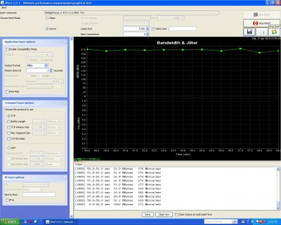

ecaddict #9600 üzenetére
Hi!
Igen, átlagban tudja, pont ezért másoltam ki a syslog-ból a vsftpd log részletét! (21103.70Kbyte/sec egy 696 MB-os file-nál, tehát biztosan nem cache-ből jött.)
Ráadásul az ftp végére sem ment fel a load csak 0.9-ig. Egy WL-500gP esetén ilyenkor simán felkúszott 2-ig. -

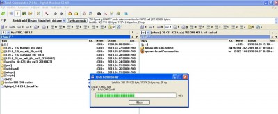

ecaddict #9570 üzenetére
Hi!
Na, rákötöttem a Samsung S2-t (160GB) egy aktív HUB-on keresztül egy pendrive társaságában. A pendrive-t mountoltam a root-ba (/), így arra mennek a proggik, azaz nem gond, hogy csak 8MB-os a flash, és még a csomagok destination-jával sem kell mókolni. NFS-t már néztem, de itt a cégnél windowsról nem az igazi, illetve a samba-t még nem lőttem be. De addig is megint egy kis előzetes:
root@OpenWrt:~# hdparm -tT /dev/sdb
/dev/sdb:
Timing cached reads: 322 MB in 2.00 seconds = 160.69 MB/sec
Timing buffered disk reads: 74 MB in 3.00 seconds = 24.63 MB/secLog-ból az átlagsebesség:
Apr 27 13:27:02 D-Link <ftp.info> vsftpd[2530]: [root] OK LOGIN: Client "192.168.1.127"
Apr 27 13:27:49 D-Link <ftp.info> vsftpd[2532]: [root] OK DOWNLOAD: Client "192.168.1.127", "/mnt/Share/Torrent/Downloads/Ertelem.es.erzelem.2008.COMPLETE.DVDRip.XviD.HUN-BD/bd-erteserz-03.avi", 730650624 bytes, 21103.70Kbyte/secSzóval a sebességre nem lehet panaszom.

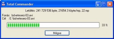

ecaddict #9544 üzenetére
Hali!
Az első teszten túl vagyok, igaz nincs nálam csak egy 4 GB-os A-Data PD7 pendrive. Idő hiányában még csak feltettem gyorsan az OpenWrt BackFire-t, illetve felraktam egy vsftpd-t. Azért az olvasási sebesség így is elég meggyőző:
Az azért elég vicces, hogy erről a pendrive-ről a PC-m itt a cégnél saját USB porton nem tud ilyen sebességgel olvasni.
Ugyanezen pendrive-ra:root@OpenWrt:~# hdparm -tT /dev/sda
/dev/sda:
Timing cached reads: 318 MB in 2.01 seconds = 158.32 MB/sec
Timing buffered disk reads: 66 MB in 3.06 seconds = 21.55 MB/secItt valószínű a pendrive a szűk keresztmetszet, mert a maximális sebessége valahol 20-21MB/s körül van.
Majd a későbbiekben megismétlem a teszteket egy 160GB-os Samsung S2-vel, illetve kiegészítem még Samba, NFS sebességekkel is. -

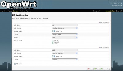

ecaddict #9540 üzenetére
Hi!
Ma hozom el a DIR-825-öt (B1), nagyon kíváncsi vagyok rá. Megy is fel rá az OpenWrt, aztán majd nyilatkozom az USB-s sebességekről.
A WNDR3700-al kapcsolatban a NetGear fórumon olvastam, hogy gyári firmware-val ext3 filerendszeren 17-19MB/s olvasást és 12-13MB/s írást mértek. A két router hardware-ban nem nagyon különbözik (elvileg azonos CPU, 64MB RAM), de a D-Link 10000 Ft-al olcsóbb. -

Speeedfire
ecaddict #8911 üzenetére
már az első 3 oldalt megírtam, de még a java hátra van
mindenféleképpen le akartam írni h mi is az az openwrt, h valami fogalma legyen a felhasználóknak róla
jelenleg is tesztelem a rendszert, ext2/3 ntfs írás/olvasás ftp/samba alatt
finomhangolások és apróbb hibákon való munka van, vargalex nagy segítség
hommeros: igen, csak van némi különbség a 2 router között
giga lan, n-es wifiamúgy van 1-2 előre elkészített fw is, amivel csak annyi a dolgunk h használjuk

Speeedfire
ecaddict #8662 üzenetére
ezt nem tudtam
bár sztem a 64 sd mb (100mhz) is elég lehet, nekem ubuntu 8.04 lts alatt elég volt a ram, az egész nem evett többet 40mb-nál a maradék meg gyorsítótárnak volt
pedig volt rajta rtorrent, ftp, samba, LAMPa memória sebesség nem tudom mennyire befolyásolhatja a router sebességét, nem túl nagy a különbség, ha jól tudom az rt-16n-ben már ddr2-es ram van
sztem nem a memória a gyenge láncszem, bár kitudja

baly2u2000
ecaddict #7959 üzenetére
Ha jól gondolom esetemben nincs szó USB írásról.
Így néz ki az adatátvitel:
Laptop wifi kártyája --> Asus WL520GC router --> Routeren lógó UTP csatis winyó
4 GB-os fájllal próbáltam és percek után jött elő a dolog, hogy 2000-ről 500k-ra csökken a sebesség az átvitel végéig.dd-wrt firmware előtt is volt ilyen, most viszont néztem, hogy a router webes interfészén Status-ban a Wifi fülön a Signal quality 60% körül mozog annál az eszköznél amiről másolok.
Gondolom ez nem túl egészséges.. -

luis72
ecaddict #7517 üzenetére
Most pillanatnyilag nem kell még a 400 mega WAN, de már nem vennék 200 mega alattit, mert szerintem rövid időn belül elérjük ezeket a sebességeket.
Amikor vettem közel voltam a Data Plexhez, így volt otikán netem több száz megás.
Így jó volt elfogadható áron routerem.
Amúgy a Zyxel szervízben tudtunk rajta olyan 370 megát elérni WAN-onMaga a Zyxel routert persze nem a hardware.info alapján vettem, de amikor kerestem helyette másikat, akkor találtam ezt az oldalt.
A gáz az, hogy amelyiknek jó a LAN-LAN sebessége, annak gyenge a WAN-LAN sebessége. Ez olyan tudatosan nem adok oda mindent.
Vegyél nem SOHO routert.Sok router ugyan gigabites, de a LAN észe gyenge. Így ha veszek egy gyors NAS-t, akkor meg a sokk cucc egy rakás időbe kerül.
Persze itt mind szeretjük a sebességet, ezért szeretnék gyorsat venni
