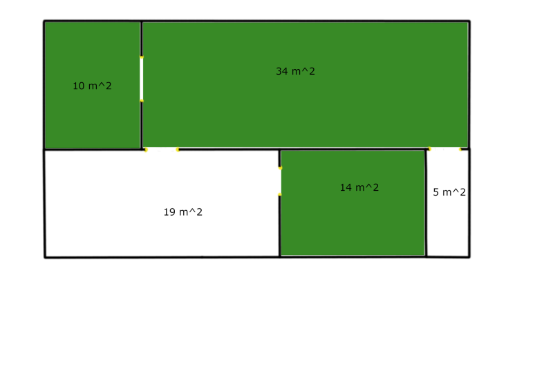

Ha kábelezed, lesz maximális sávszéleséged a szobákban.
A TUF AX 4200, TUF AX6000, ROG GT AX6000 , RT AX88U PRO routerek erősebb routerek és nagyobb CPU/RAM rendelkeznek. Gyorsabban tudják vinni/formálni a jelet.
A téglafal jel romboló hatását nem lehet kiszámolni, rendelsz 1 fenti routert kipróbálod ha nem jó akkor visszaküldöd 14 napon belül.
A másik lehetőség veszel egy picivel erősebb router és egy gyengébbet és kábelen Meshbe összekötöd eltérő szobában és máris jobb jeled lesz...
Azt kell kitalálnod hol mennyi eszköz lesz, mekkora sávszéleséged van és mit vársz el a routertől. Az sem árt ha tudod mennyit szánsz rá.
Szerintem 1 vagy 2 router Meshbe bőven kiszolgál.
A Cudy router nem kompatibilis az Asus Mesh -l. Ez az út felejtős. A Mesh gyártók gondoskodtak arról hogy csak a saját márkáikkal legyenek kompatibilisek az eszközök. -

Ezt kellene lefedni. A zolddel jelolt teruleteken kellene max savszelesseg es lefedettseg.
Ahol feher csikok vannak sarga pottyokkel, azok ott ajtok.
Elvileg teglafalakrol beszelunk, de meg az is lehet, hogy beton. Holnap megtudom biztosan.
A 10 m"2-es es a 34-es kozott gipszkarton van.
A zolddel jelolt teruleteken maximalis lefedettsegnek kell lennie maximalisan lehetseges savszelesseggel.

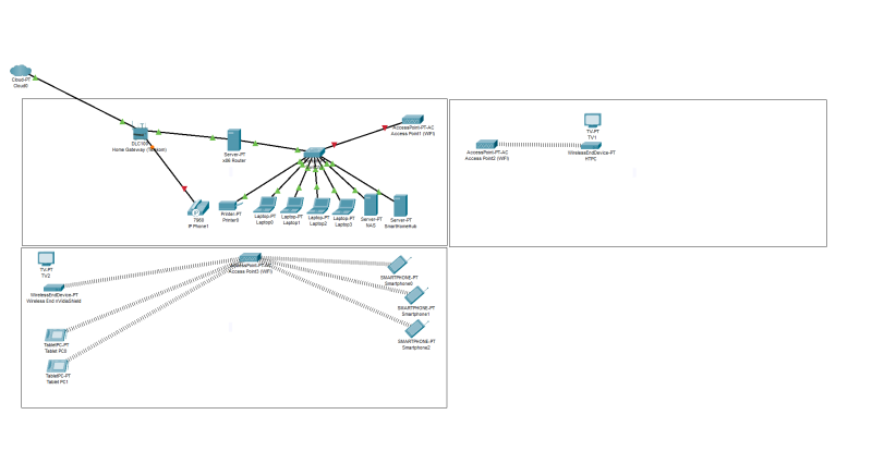

Itt kb. abrazoltam az osszes eszkozomet, es az elkepzelt halozati topologia. Azt meg nem tudom milyen klimak lesznek (lehet azokban is lesz wifi, illetve a huto is wifis, meg a Smart Hub-ra is csatlakozik jo par cucc, igaz az zigbee fokent).
Szobankent 1 db
- GLi.net Flint 2
- ASUS TUF-AX4200
- Cudy WR3000
-ben gondolkozom.
Koszi! -
