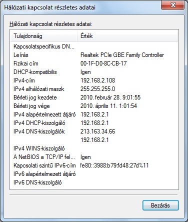

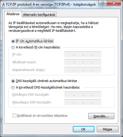

club1
Routere válogatja. Van ahol a router IP címe a DNS1, van ahol a DNS1 a szolgáltató DNS1 szervere, és a DNS2 a router IP-je, és van ahol fordítva.
Router használata esetén a szolgáltató DNS címei a router menürendszeréből kiderülnek, kivéve néhány speciális internet elérést (pl. bérelt vonal). -
Speeedfire
nem oda kell beírni, ott megvan, h mi az
annyi kimaradt h:
vezérlőpult/hálózati és megosztási központ/adapterbeállítások ../a kártyán jobb klikk/tulajdonságok/állapot/részletekbeírni ide kell:
gondolom azért nincs a szerződésben mert kevés ember használja így
a legtöbb ember az automatikus beállításokat használja
olykor viszont jobb a manuális -
