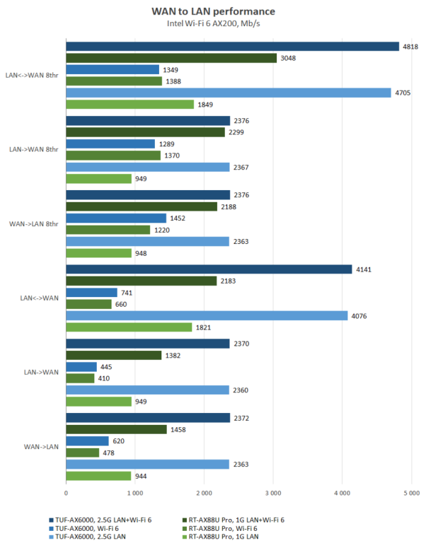

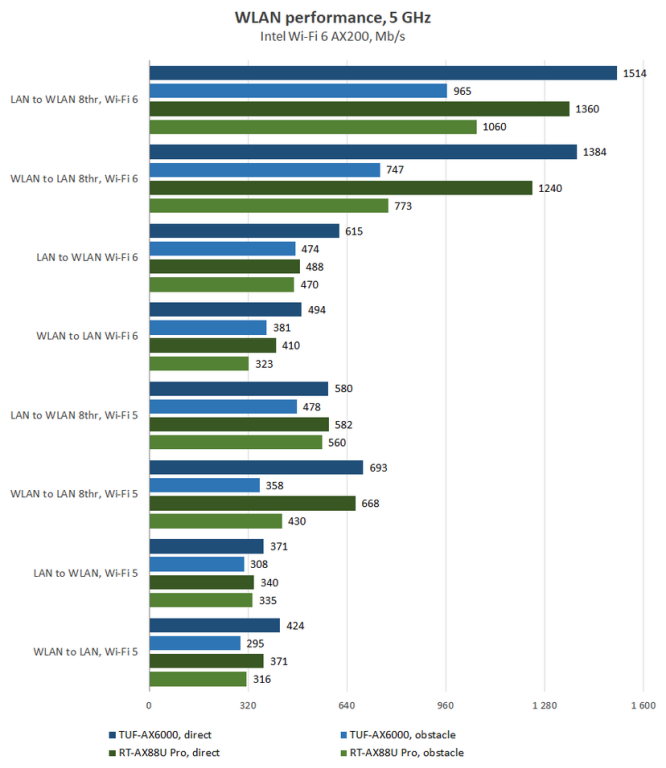

Multibit
Gergőkee
#100164
Vagy miből gondolod, hogy rosszul teljesítene ezen a téren?
Nem gondolom. Nem is gondolhatom, mivel nincs vele gyakorlati tapasztalatom. Ha tizenkettőegytucat felhasználási módban üzemel majd, valszeg nem lesz vele sebességgondod. A router is csak egy számítógép. A teljesítménye attól függ, mivel terheled. Átlag natolástól, torrentezéstől nem fog letérdelni. A szokásos, többször előjövő téma, hogy kap-e olyan feladatot, amitől a hwnat kikapcsol. Ha nem kap, nem kell aggódnod. -
Gergőkee
Gergőkee
#100164
TUF-AX6000 vs GT-AX6000 összehasonlító, németül, de angol automatikus felirat bekapcsolható.
Ahogy nézem, az USB nas speed sokkal lassabb a tuf-nál, de pl a wireguard VPN meg sokkal gyorsabb. (Usb-t én nem használok,de VPN-t minden nap.)
Térerő, WLAN sebességek nagyjából ugyanazok. Sajnos Lan-t nem nézett a tesztelő.
Gergőkee
Multibit
#100163
MediaTek Filogic 830 van benne, én azt olvastam róla, hogy ütős soc. Neked más információid vannak? Vagy miből gondolod, hogy rosszul teljesítene ezen a téren? (Merthogy tényleg a 2gbit net és a további 2.5gbit-es, valamint 2x1gbit-es eszközök kihasználása a cél.)
És az AX88U pro az kvázi egy GT-AX6000Egyébként ha csak valami erőteljes eltántorítás nem jön, akkor ki fog derülni a valóságban, mert lecsapok rá. (1db AC86u látja most el 2 router dolgát, égető a kiesett pótlása.)
Vagy valami miatt ennyire nem ajánlod?
Multibit
Gergőkee
#100162
Nekem a lényeg most a 2x 2.5g port megléte.
Pedig nem (csak) ez a lényeg. Nem a 2.5Gbps portok meglétén múlik a 2 Gbps net előfizetés kihasználása, WAN->LAN, LAN->WAN, “ami a csövön kifér” jelleggel. Azok a bizonyos tesztek azt is megmutatták, hogy képes-e a router a 2.5Gbps NAT-olására? Ha képes, milyen megkötésekkel? -
Gergőkee
Visszaolvastam és csak érintőlegesen volt téma:
Már gyakorlatilag eldöntött tény volt, hogy az aimeshben lévő 2db AC86-om az első elhalálozásakor 2db GT-AX6000-re cserélődik.Most eljött a nagy nap, és ahogy keresgéltem, szembe jött a TUF-AX6000. 1 GB RAM helyett csak 512 és 256MB flash. Mediatek chipset, ami tesztek alapján mindenben odaver a Broadcomnak. Más egyéb tekintetében ugyanaz a kettő. (Nekem a lényeg most a 2x 2.5g port megléte.)
És a lényeg: közel 40-el olcsóbb. (2 db-nál 80e difi).
Jól gondolom, hogy a tuf-ax6000 jobb vétel most?
