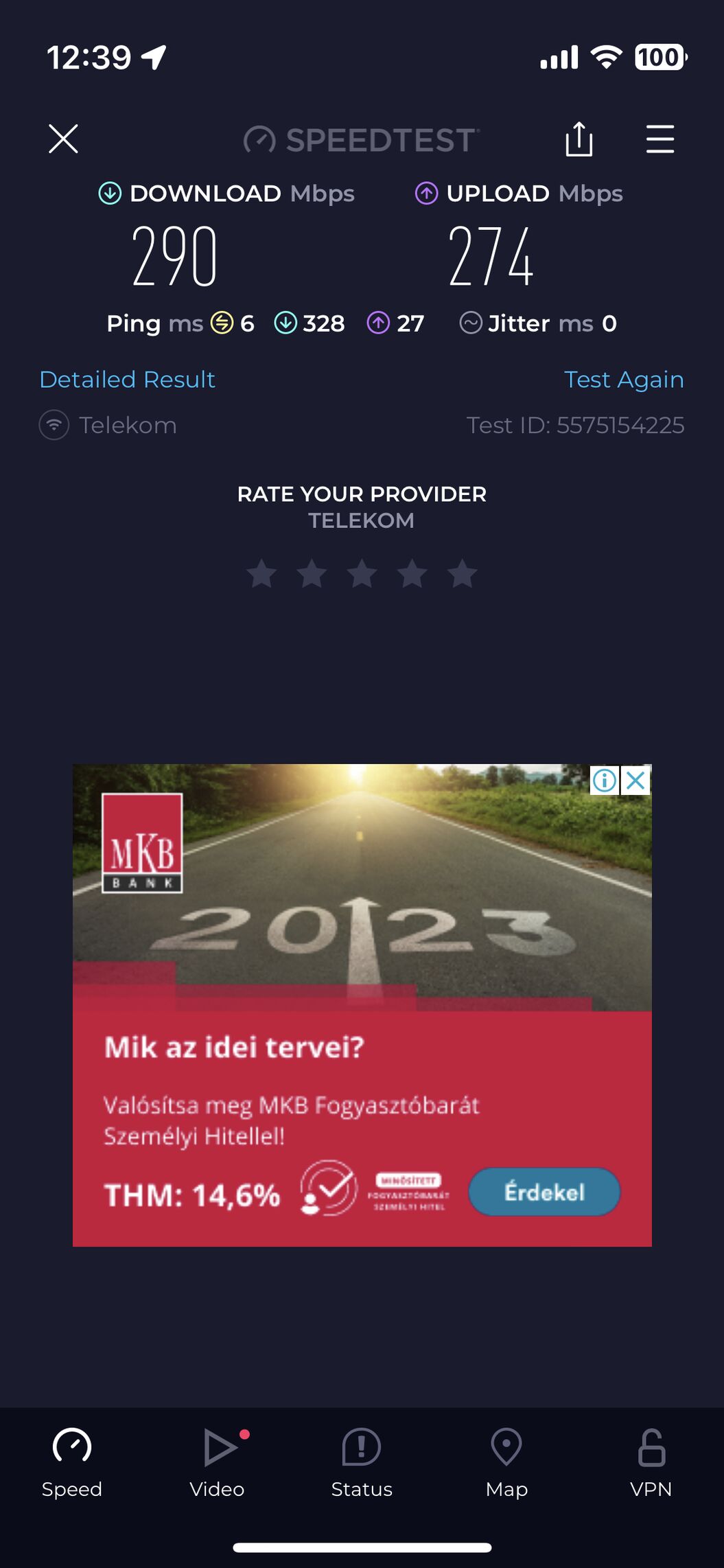

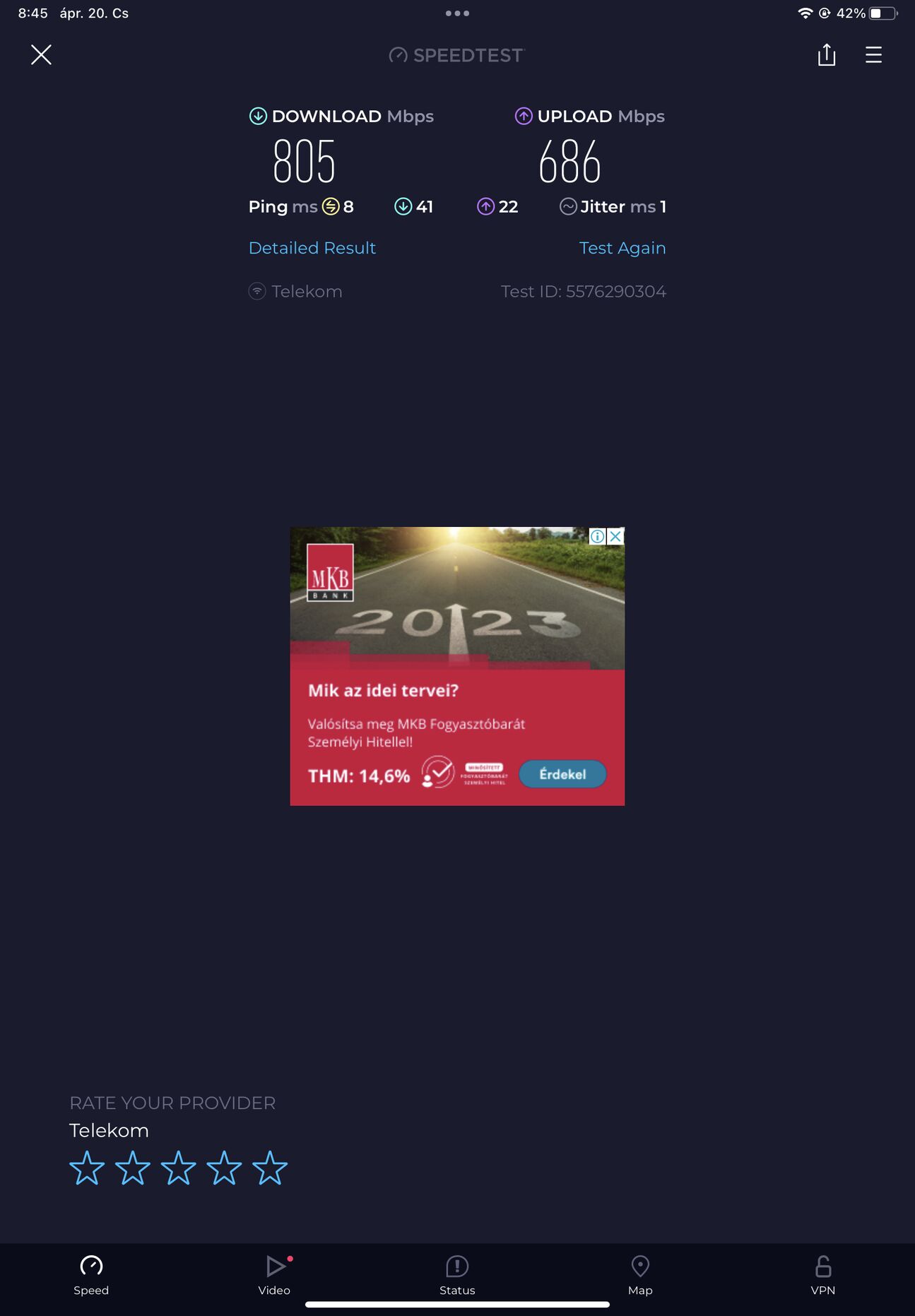

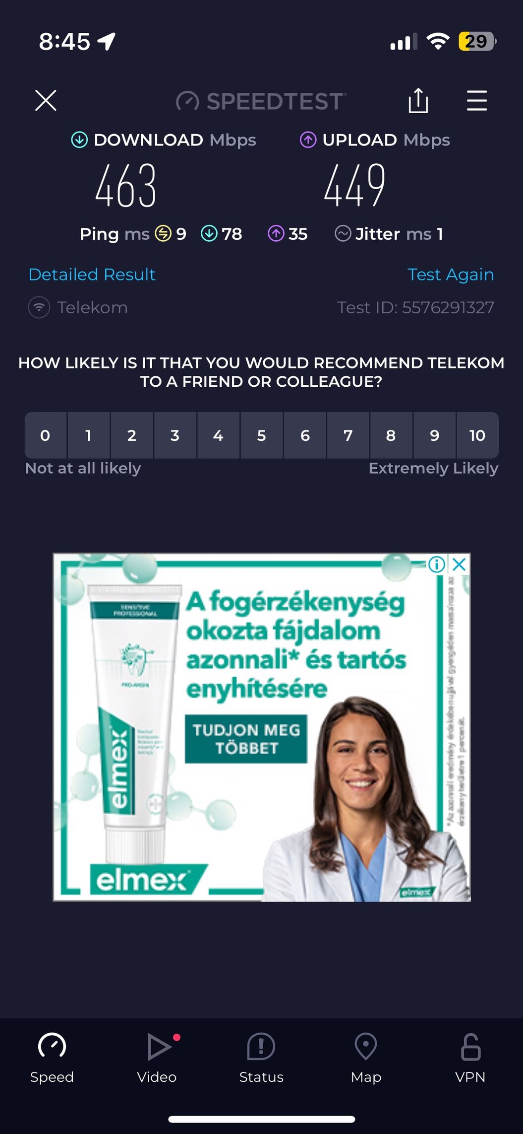

Jaded
T-s router iPaddel, majd iPhone-nal, 5GHz: [kép] [kép]
Az Asusról továbbra is 150-200 közt mérek 5GHz-n (mindkét eszközzel), Apple TV-n csak 100-at, de az kábelen csatlakozik. Szóval az ASUS a szűk keresztmetszet. Viszont minden eköré van “építve”, lehet egyszerűbb lenne ezt cserélni, mint a T-sre költözni, ami amúgy is el van dugva és áthelyezni sem tudom. Legalábbis így gondolom jobbnak. -
Jaded
Most délelőtt méricskélek még, megnézem a T-s eszközt, bár messzebbről az sehol sincs
az Asus látszik legalább, csak nekem gyengusznak tűnik.

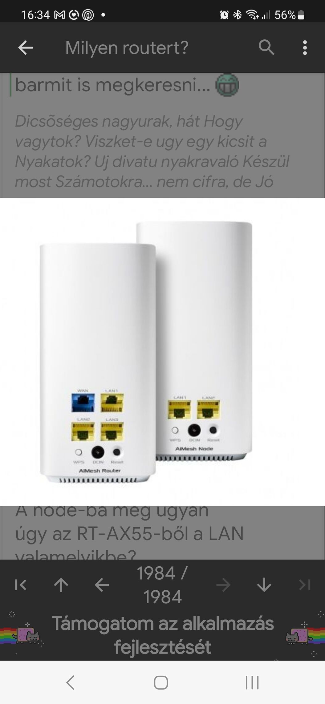

Működhet e úgy a Mesh hálózat, hogy.Modem,
RT-AX55, LAN kábel - CD6 router WAN port.
RT-AX55 LAN kábel CD6 Node LAN1 port.A leírásokban a mindenhol a CD6 router a kiindulási pont.
A Node csatlakozásról nincs szó. Majd megtalálják egymást! -
edeleny
Alex91 #99152 üzenetére
Köszönöm, a segítséget, valamit tisztult is a fejem.
A routerbe az RT-AX55 ből jön a WAN portba.
A node-ba meg ugyan úgy az RT-AX55-ből a LAN valamelyikbe?Csak hogy értehetőbb legyen:
Voda modem - RT-AX55 - gigabites switch - és egy rakat cucc. A 10 helyes switch tele. NAS, TV-k, PC-k. Vezetéken egy régi WDE-3600 AP módban.
És persze számtalan eszköz a wifi-n. Okos eszközöktől (Klíma, Robot porszívó, leírni sem tudom) a család összes telefonjáig! (öten vagyunk)Igazából egyetlen dologgal van a gond. A Wifi-s TV okosítóval. Ő néha, gyakran, elveszti a jelet, ledobálja magát a hálózatról. Miatta kellene a bővítés, HA már bele vágok, akkor menne a WDR-3600 is a levesbe. Kiszolgálta már magát. Ezért kellene kettő. De lehet, hogy elég lenne egy sima repeater is.
edeleny
Hátha, itt hamarabb kapok választ!
ASUS ZenWifi AC Mini CD6 (2-Pack)
A Mesh rendszer központi eleme a mostani RT-AX55 lenne. Ehez csatlakozna kábelen a lakás két pontján a két jeltovábbító. Ha jól értem mindkettő csomópont lenne.De a két leendő jeltovábbító papírján az van, hogy az egyik WAN portba dugjam a kábelt, a másik meg majd meg lesz.
De én vezetéken szeretném, úgy hogy mindkettő jeltovábbító legyen (csomópon??)
Akkor a LAN1 be dugjam a kábelt, a kábel másik végét, meg a RT-55-be?
Mindkét doboznál ugyan így gondolom? -
