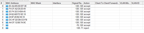

Az elején én is azt gondoltam, hogy egy manager automatikusan CAP is lesz (aztán láttam a CAP interface-ek között, hogy nem és ezért kezdtem kutakodni), de tök logikus, hogy nem. Vannak wifi nélküli router-ek, amik a legtöbbször a manager-ek ezért, ha szeretnéd, hogy egy manager CAP is legyen, akkor be kell állítanod vagy csak simán nem szeretnéd, hogy a manager szórja a jelet is.
wifi6-os témába kicsit bekapcsolódva én is sokat gondolkoztam, hogy Mikrotik vagy más SOHO router, ami már tudja a Wifi6-ot, de aztán úgy voltam vele, hogy jelenleg 20-30 eszköznél több nem lesz a házban még jó pár évig, azt meg letudja kezelni szépen.
amargo
igen, nálam a wAP a manager és CAP is, ezért ha nálad, ha csak a hAP a CAP (hejj, de szép mondat
) és a wAP csak manager, akkor kevesebb értelme van ennek a beállításnak.
Nálam mind a két eszköz szórja a jelet és ilyenkor értelemszerűen az egyik helyen rejected lesz, a másikon (ha jó a signal) accepted. -
amargo
Nálam teljesen standard a beállítás, persze van pár kivétel az esp-knek, mert vannak az ideális hatótávon kívül is eszközök. Na meg van olyan is, hogy makacsul a messzebb-i AP-ra akar csatlakozni, ilyenkor a manager meg rejected-et nyom és az a szerencsétlen esp nem mászik fel a másik channel-en lévőre..
