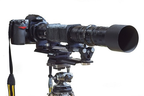

Ha fúrsz az adapterre egy lyukat, és egy aluhasábot kireszelgetsz, menetet vágsz bele akkor lehet csinálni ilyet. Nagyon erős lett. Kicsivel egyszerűbben is lehet.
Amit linkeltél szerintem kissé gyengének látszik. Máshogy csinálnám, egy ~60mm-es lefolyócsövet felszeletelnék amekkora széles karikák kellenek, majd ívhosszra méretre vágnám , ha kell gyertya felett módosítanám az íveket, megfelelően több ívet rétegeznék pvc ragasztóval (piszok erős) és ezt ragasztanám bele az állványgyűrűbe. -
