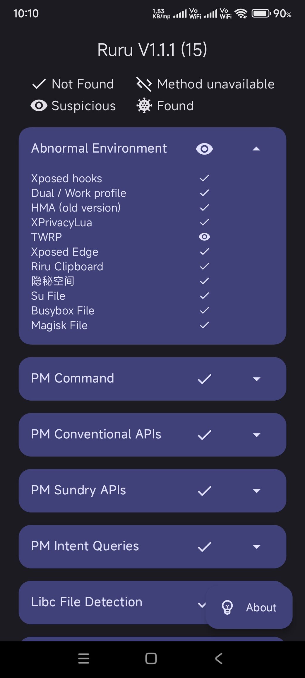

A TWRP az a TWRP konyvtar a belso taron (nevezd at pl.).
A su file magisk file meg hogy nem rejtetted el elole a root-ot.
A tiltolista kenyszerites meg lehet labonloves mert ami most igx tiltolistan van ahhoz egy modul se tud nyulni (Shamiko, ZygiskNext) igy azok nem tudnak leak-elt nyomokat rejteni....Neked a "Nem Injector-os ROM" reszt kene vegignezned az osszefoglaloban.

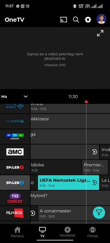

Kedves Fórum társak!
Érdeklődni szeretnék, hogy van-e rajtam kívül valaki aki találkozott a mobilos OneTV alkalmazásban aHibakód: 2100
üzenettel?
Beszéltem már a Vodafone Support-al is de ők sem tudtak segíteni.
Próbáltam ki/be jelentkezni, próbáltam törölni az app-ot, a cache-t, az adatokat de ugyanaz a hiba.
Az érdekesség, hogy csupán egy készüléken tapasztalom, egy OnePlus 12-n, amin Magisk 28101 van, ezt jeleztem a Vodafone Support-nak is. Nem tudott semmit se mondani rá, náluk ilyen hibaüzenet nincs a listájukba...
Teszteltem iPhone SE2-vel, Poco X3-al és azokon nem tapasztalom a hibát (bár egyik sem root-olt).
Az app elindul a OnePlus 12-n, be tudok jelentkezni, ki tudom választani a profilom, belépek a tv menübe és rá nyomok egy tv csatornára, és egyből a hibaüzenet fogad. Magisk-ban hide-olva van, tehát az app nem látja a root-ot, mégis valahol megakad a lejátszás.
Próbáltam Android 14-en is, nem ment, frissítettem Android 15-re, azon sem megy.
Csatolok egy képet róla:
Amíg az előző app működött (Vodafone TV) addig ilyen gondom nem volt. De ugye arra már nem lehet vissza térni.
Van valakinek ötlete, hogy mi lehet a megoldás?

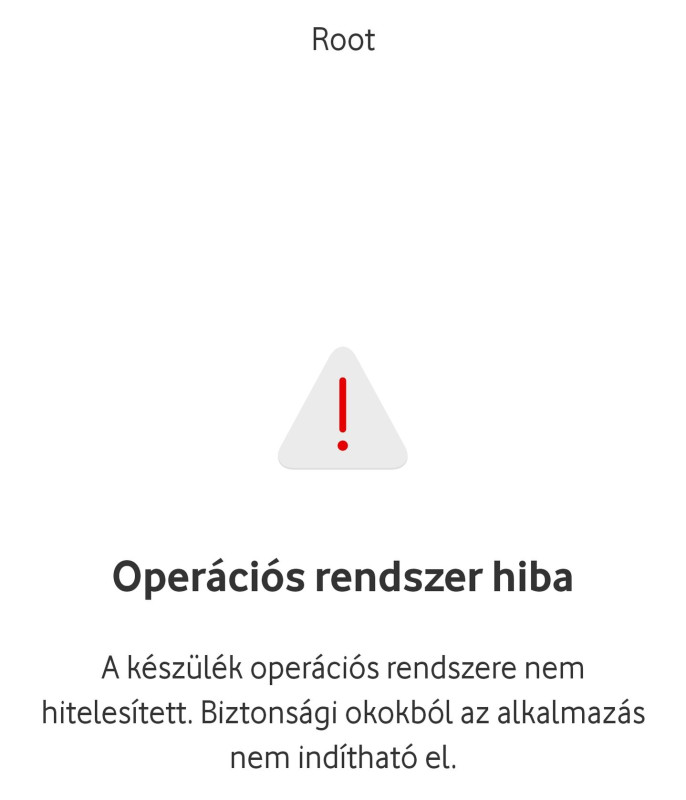

A másik ugyanilyen jellegű problémám a Vodafone hivatalos app-ja:My Vodafone
Az már el sem indul. Hiába HIDE-oltam Magisk-ban

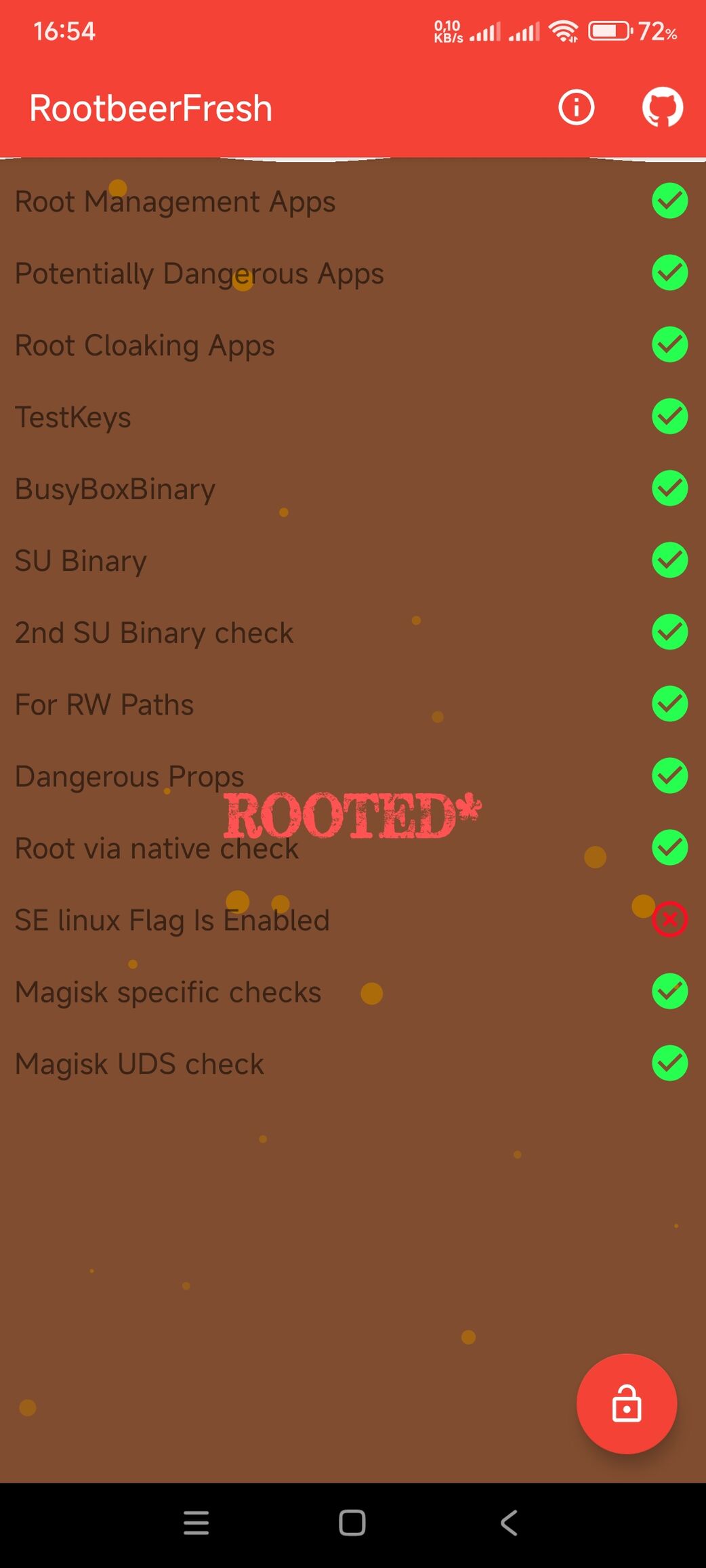

Integritás check 2 zöld 1 piros.
Ugyanazok a modulok, ua a magisk.
Kiírja hogy rootolt a készülék.
