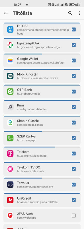

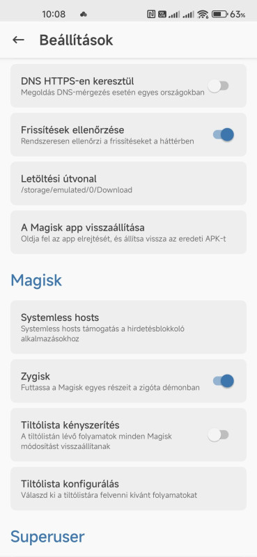

Csak a Gránit appot tettem magiskban denied listre és enforceoltam a listet, viszont így se ment. Feltettem ezt a két modult és elindult. A canaryval is ezt csináltam, de azzal nem akart elindulni. Nem biztos, hogy meg fogom/akarom érteni most miért is indult el, 3 órám meg két pohár borom ment rá...
Ha kellene log stb, szólj és csinálok. -

A gránit használatánál nem kell fagyasztani a magisk-et. Csak az OTP-nél.PpenoO #4774:
Nálam a gránit simán működik úgy hogy magisk-nél be van rakva deny list-be. Nekem xiaomi.eu-s romom van és még az után is működik, miután elhasal a wallet! -

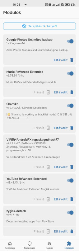

Magisk Canary + magisk hide app + nem forceolt deny list de csak a sima appokat megjelölni, a play servicest és a playstoret hagyni kell?
Zygisk-detach 1.10
PIF 15.2 + custom PIF
Shamiko 1.0.1Ennyi lenne?

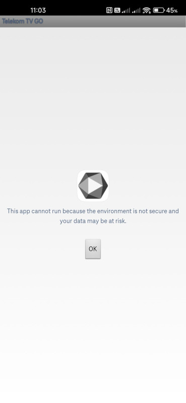

Az elmúlt 2 hónapban már vagy 4 alkalommal sikeresen downgradeltem a tv go-t, most azonban sehogy nem sikerül. Tiltólista természetesen ok, régi apk sikeresen felmegy, viszont más módon mint a legfrissebb, de mégis kiabál és el sem indul.
Minden más ok.
A legfrissebb QR kódot is mutat.
Ruru csak a twrp-t mutatja. -

#4736
Az Integrity miatt próbáld ki hogy a GPhotos modult letiltod és restart - utána átmegy az Integrity teszten?

Feltettem én is a canary + shamiko combot, de nálam a tv go még most is elhasal.
